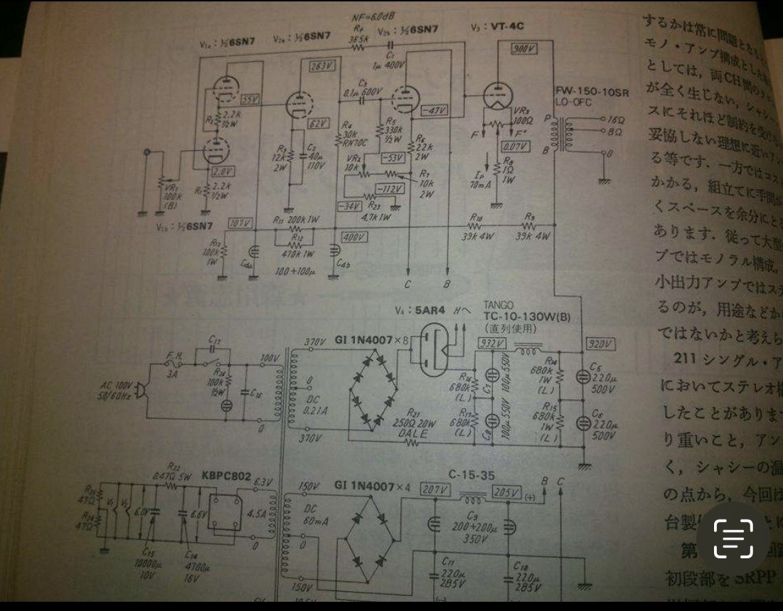

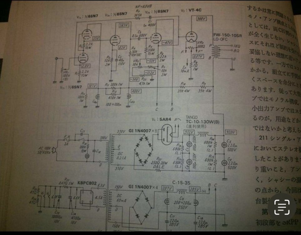

Если "классические", то наверное всевозможные вариации на тему Ongaku. Хотя, если соблюдать хронологию, скорее сам Онгаку один из вариантов этой схемы)
3 минуты назад, lewis сказал:
Ну вот это как то ближе к моему пониманию выглядит, изучу. Спасибо!

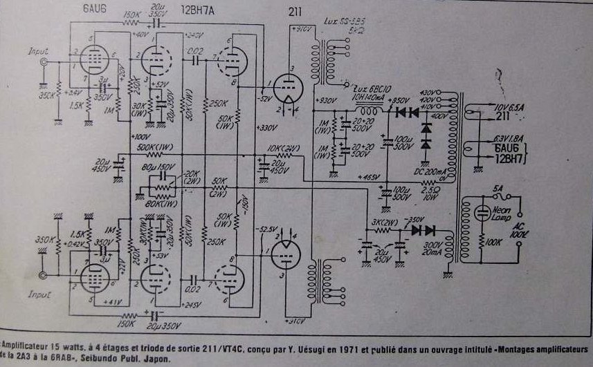

Еще один подвариант исполнения предыдущей схемы.
18 часов назад, lewis сказал:
А для чего после диодного моста анодного питания кенотрон используеться?
1 час назад, Antur сказал:
Для задержки подачи анодного напряжения.
