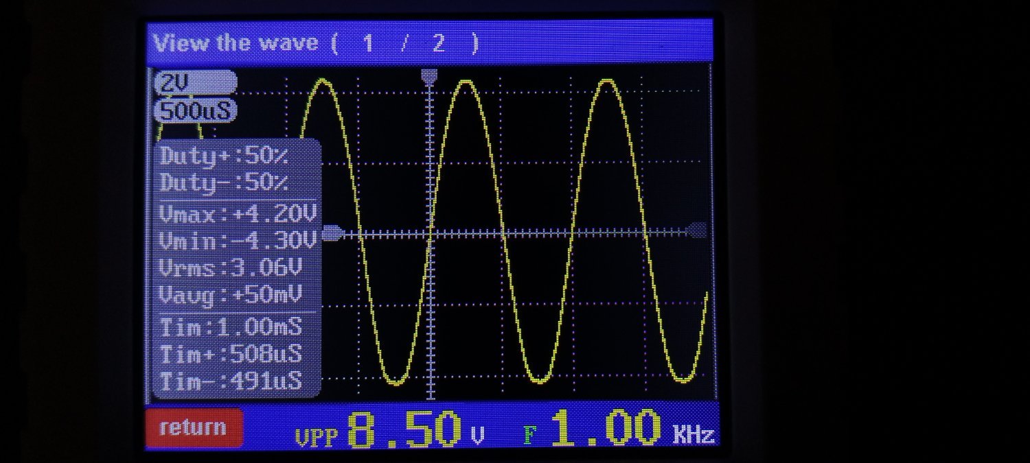

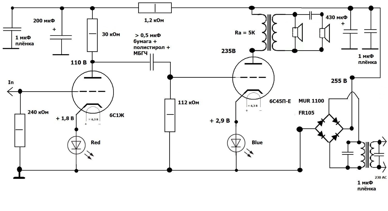

Докладываю опыт, как можно (и как, вероятно, всё-таки нужно) иногда делать в усилителях. Проверенная уже конструкция на выходе с 6с45п. Имеем справочные предельное анодное напряжение 150Вт, мощность на аноде 7,8Вт. Предельный ток катода 52мА. По итогу у меня на аноде за 230В, мощность за 14Вт, а ток аж 62мА. Пока проработало уже несколько дней без накладок. Ток не падает пока. Но что ценно - могу судить, что усилитель стал значительно линейнее, так как раньше одна часть синусоиды была всё же по амплитуде больше другой. А сейчас они практически равны, и по площади тоже. Это хороший знак.
Теперь ещё что. Вопреки всем скептикам-теоретикам - выходная мощность 2,25Вт на 4омах до начала мягкого лампового ограничения. Кроме того, На входе 6с45п с драйвера 6с1ж пиковое напряжение под 5В, значит кратковременно на сетке выходного триода всё же возникает плюс. Но ток сетки мизерный - меньше 10мкА. Так что практика показывает, как всё хорошо работает. Теория не всегда оправдывается. Как и ужасы пугалки про перегруз и сеточный ток. И да, анод 6с45п немного раскаляется, в темноте видно, что он чуть бордовый. Я ставлю на всякий случай слабенький вентилятор на обдув лампы - проблема решается.
Непонятен выбор ламп, для Ваших поделок: первая идёт на р/передатчики, вторая в телеки, звук Вас совсем не интересует, только красивые синусоиды?
26 минут назад, Colonel Burrous сказал:
Сколько ламп Вы можете назвать которые делались именно для звука?
5 минут назад, KAI сказал:
ел-34, 6п3с, 6п14п, 6н8с/9с, хотя бы эти. Но их много, буржуинских ламп полно, есть из чего выбирать.
