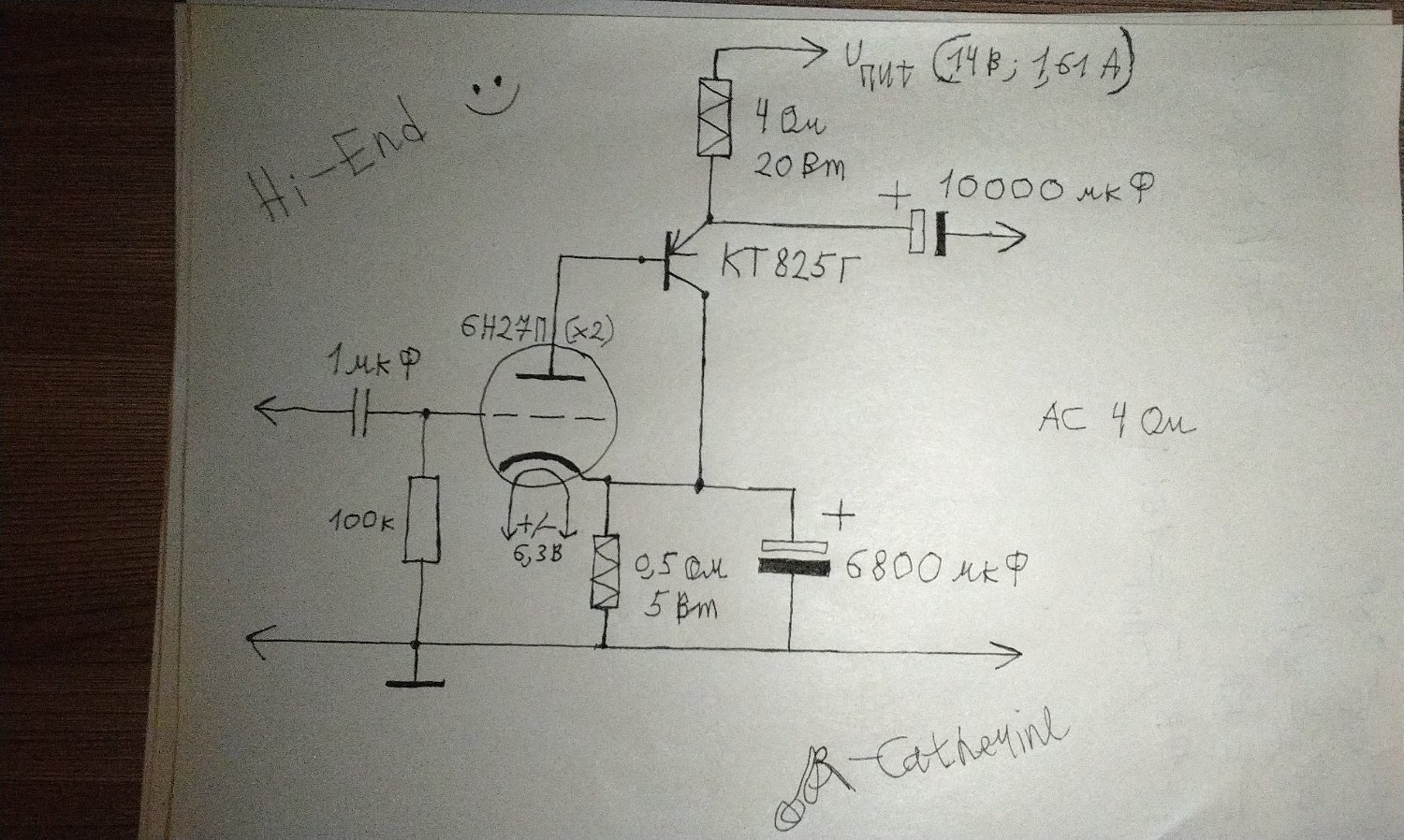

Евлампий, я помещаю Вашу схему здесь, которая в ветке про ГУ-15 была, для удобства изложения, раз уж пошла такая пьянка.

Я похожее решение нередко использую в случаях, когда в качестве фрагмента Rk удается включить нить накала (она же катод) батарейного драйвера. В этом случае Rk набирается из трех фрагментов: резисторы по краям и между ними нить накала (катод) драйвера. Скажем, катодный ток оконечной лампы 60 ма, а у какой-нибудь RE084 ток накала 80. Подворовываешь 20-25 ма с анода, и вот в катодной цепи уже нужные миллиамперы. Ради покоя параллельно накалу драйвера воткнуть стабилитрончик, дабы никогда не превышало, а рабочую точку драйвера (поненциал катода) задать соотношением резисторов, которые по схеме выше и ниже нити накала. В этом случае и накал драйвера обеспечен практически бескомпромиссный, и потенциал его катода задан какой надо - т.е. драйверу уже сформирована рабочая точка. Только здесь, конечно, без конденсатора параллельно нашей "наборной Rk" не обойтись, иначе пара "драйвер-лампа" превращается в триггер с катодной связью. Зато номиналом этого конденсатора можно обеспечить подъем на самых нижних НЧ и вытащить "в полку" даже инфразвук (если выходной транс позволяет). Впрочем, я об этом уже рассказывал - скорее всего, в ветке про Гу15, там этот трюк применялся. -
