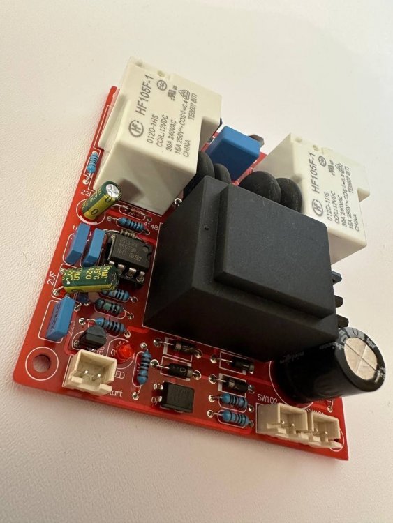

У меня 1500мкФ, но задержка.  Первичка анодного трансформатора через сопротивление, далее через 3 минуты сопротивление замыкается контактами реле.
1 минуту назад, Сергей-1968 сказал:
т.е. плавный пуск...а будет ли влиять на звук схема плавного пуска на ТЕРМИСТОРАХ ?
Я буду делать себе термистор + резистор на анодную вторичку. Но всё потом будет замыкаться на прямую через реле.

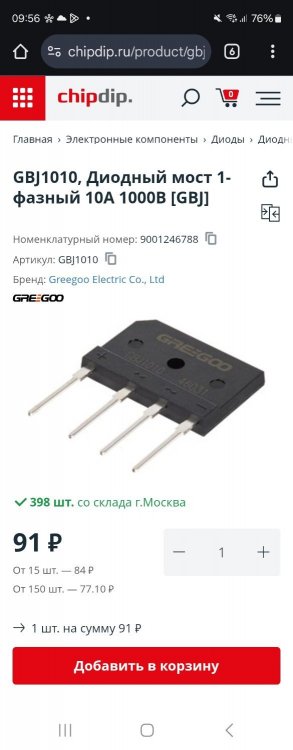

Не думаю, что хоть какая-то разница будет, тк в любом случае, всю "гадость" либо срежет дроссель, либо электронный дроссель на полевике, в моей схемотехнике обычно идут вот такие, ни разу пробоя или каких-то других конфузов не было, на вход обычнт ставлю 470мкф, если на выходной каскад и 100мкф, если в драйвер, и да, вступать в ряды тех, кто начинает слушать диодные мосты точно не стоит, одного такого пациента я знаю, тот вовсе стрелочки на проводах рисует, припой слушает и недавно предохранители слушать начал ...
