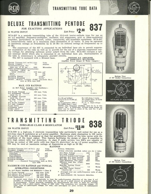

Привет честной компании! хочу вызвать критику на свои мысли!! вдруг появилась желание заменить для кино каменный ресивер на ламповый усил. Как говорит Роман, в "тумбочке", много есть обычных представителей для данной роли, 6п14п, 6п13с и тд и тп., но свербит попробовать красивые лампочки и давно лежат и панельки есть и корпус наверно будет полузакрытый.. в общем встречайте претендента Г837! ес..но в РР. предварительно режим такой, в триоде  500в 32мА Raa=12к, в общем кто юзал эту лампу придайте ускорение в нужную сторону))) заранее всем спасибо за мнения)) картинку нашел на просторах, не знаю верна ли...

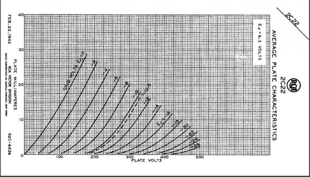

2C22 аналог, т. е. та, с которой цельнотянута
нашел у франка

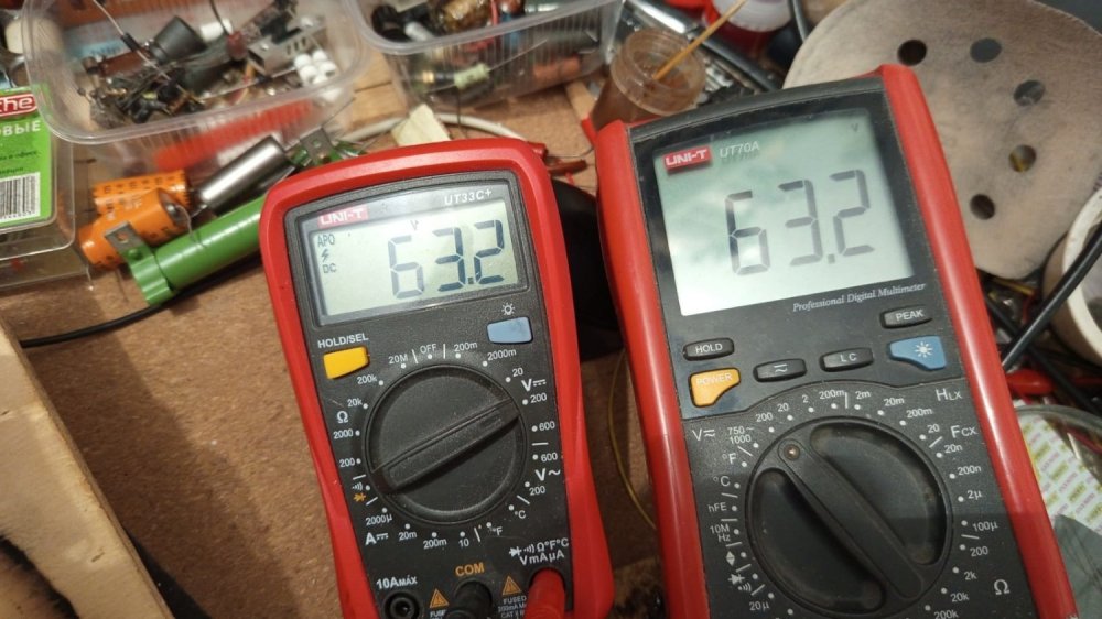

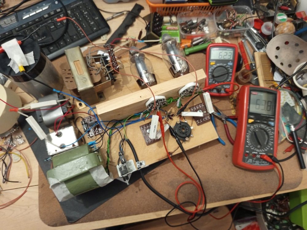

Суббота, вечер, решил собрать макет, питание 590, смещение 63, вторая и третья на аноде, через 5 мин прогрева, лампы из общей кучи

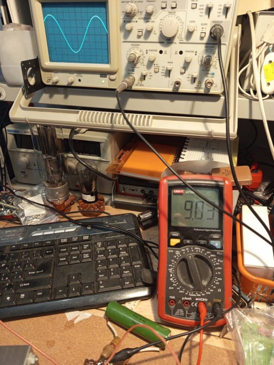

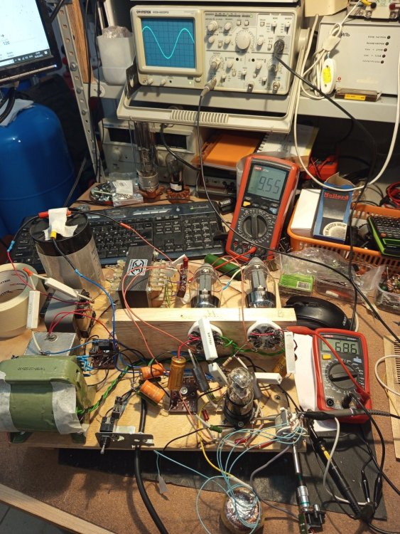

Воскресный вечер не прошел зря, УЛ режим не зашел совсем, муть а не звук, зато в триоде все просто супер, не знаю может поленились готовить 837-го котенка? в триоде 9 вольт на 8 омах, при амплитуде драйвера 100в и смещении 68 в, то бишь 10 ватт, впрочем на фотках видно, так что может кому пригодится))) чуть не забыл, третью сетку убрал на катод, транс 6,6к/8, в катоде 2к, ток 34мА, а-к 515в

Так вчера и послушал))) На зеленых немецких, писал выше, что в УЛ совсем не алле, в триоде очень даже не плохо, субъективно немного не хватает низов и слегка выпирает середина, но опять же макет, один канал, старые зеленые немцы,  на коленке, но общее впечатление очень даже хорошее)))
Кстати, 10 вт возможны только в пентоде, в триоде не более четверти от приведенной к аноду мощности. У меня выходило ок 3 вт, не более. В результате там (в железе) остались две 807 параллельно и 8 вт выходной мощности.
На фотке вольтметр, на нижней, 9 вольт на 8 омах, и это не предел, в раскачке можно еще вольт 40 добавить)))) я просто не стал городить два каскада, а на осциле это 100 вольт амплитуды, 2 вольта на деление и делитель на щупе
Конечно, от души поздравляю - но не понимаю совершенно. Это в триоде? Даже и в пентоде более мощные лампы, типа Ел6 или там 4654 на 6-8 ваттах показывают процентов под 10 искажений и всякую чудовищную хрень. Или это двухтакт? Не понимаю. Может, с сеточными токами? Но и это не объясняет. Скажем, 25-ваттная 809-я неискаженный синус от силы ватт 6...7; можно исподлиться чуток поболе, но все равно с уже видимыми искажениями. А тут 12-ваттная лампа... Честно говоря, прямо хочется гипотезы строить, где косяк, типа - может, 8 ом отвалились, и это без нагрузки? Пожалуйста, посмотрите повнимательней, иначе просто когнитивный диссонанс какой-то. Извините, что говорю такое, но просто - совсем категорично расходится с практикой.
