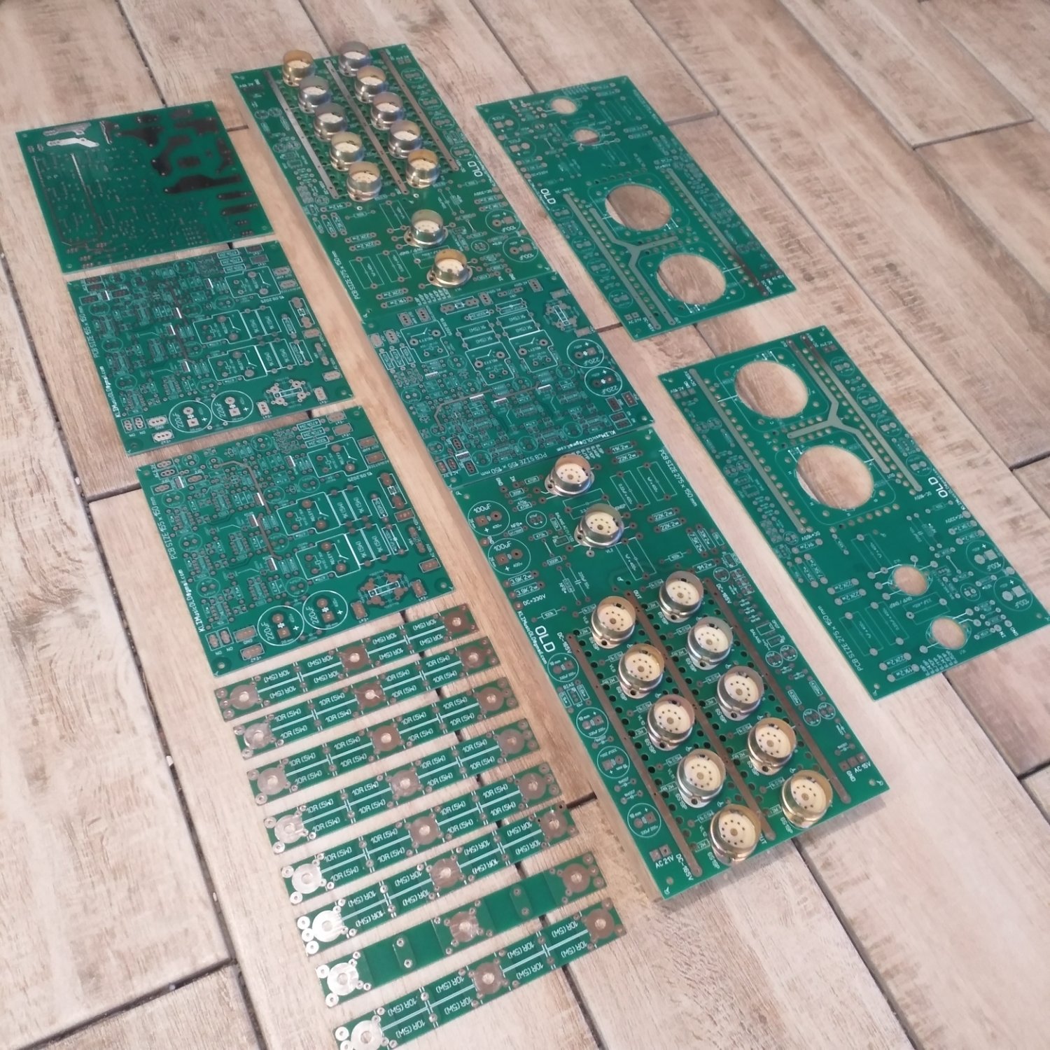

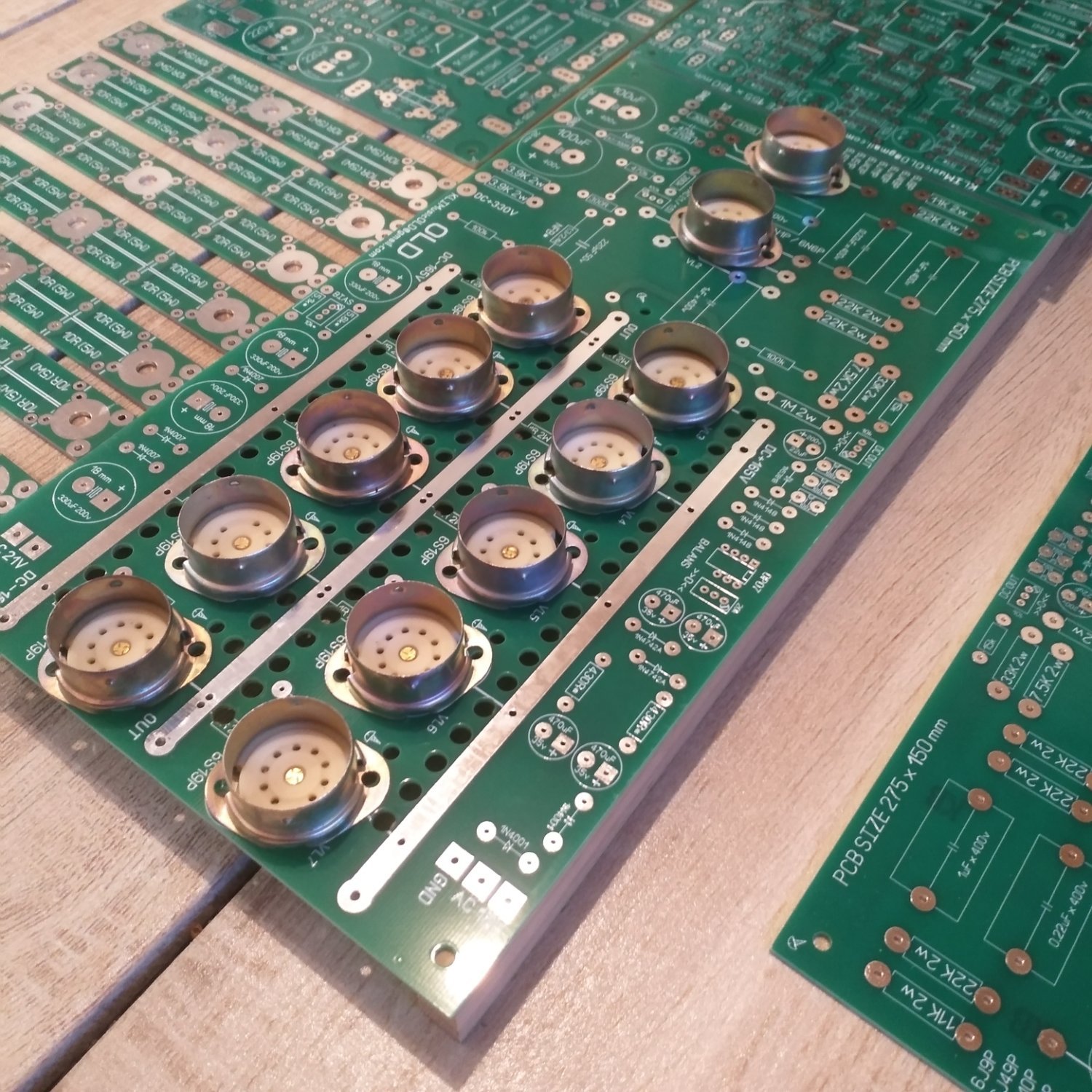

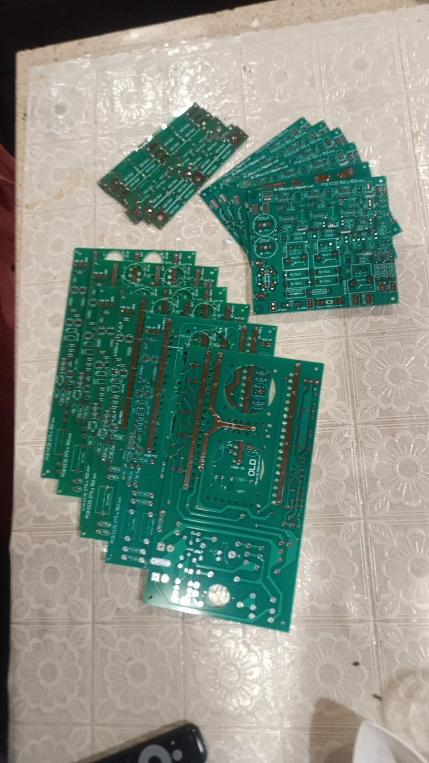

Посылку получил, Климентию респект и уважуха!:drinks:
Упаковка явно от радиолюбителя :smile-17:
Качество плат на высоте, супер, 2026 год начинается с новых проектов!
Климентий, а можно попробовать расположить все нужные схемы в одном файле, чтоб скачать и распечатать?
Касательно упаковки. Дома была куча черновиков от принтерат. Я их использовал для упаковки плат. Но странное дело, я заказывал в OZON отправку в плотных картонных КОНВЕРТАХ ФОРМАТА А4... почему они отправили без конвертов... Для меня не понятно ... Или забыли или сэкономили на конвертах... Главное чтоб всем платы приехали без повреждений...
Касательно схемы конечно можно, так и сделаю... Всем скину...

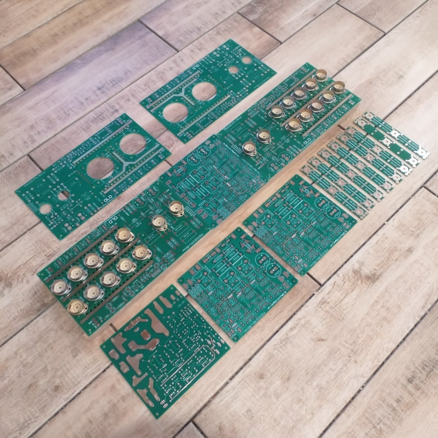

Привет форумчане!

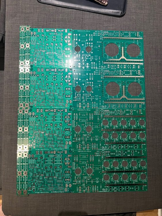

Платы приехали, качество 🔥 🔥🔥 супер!
Респект Климентию, спасибо за все труды и суету.

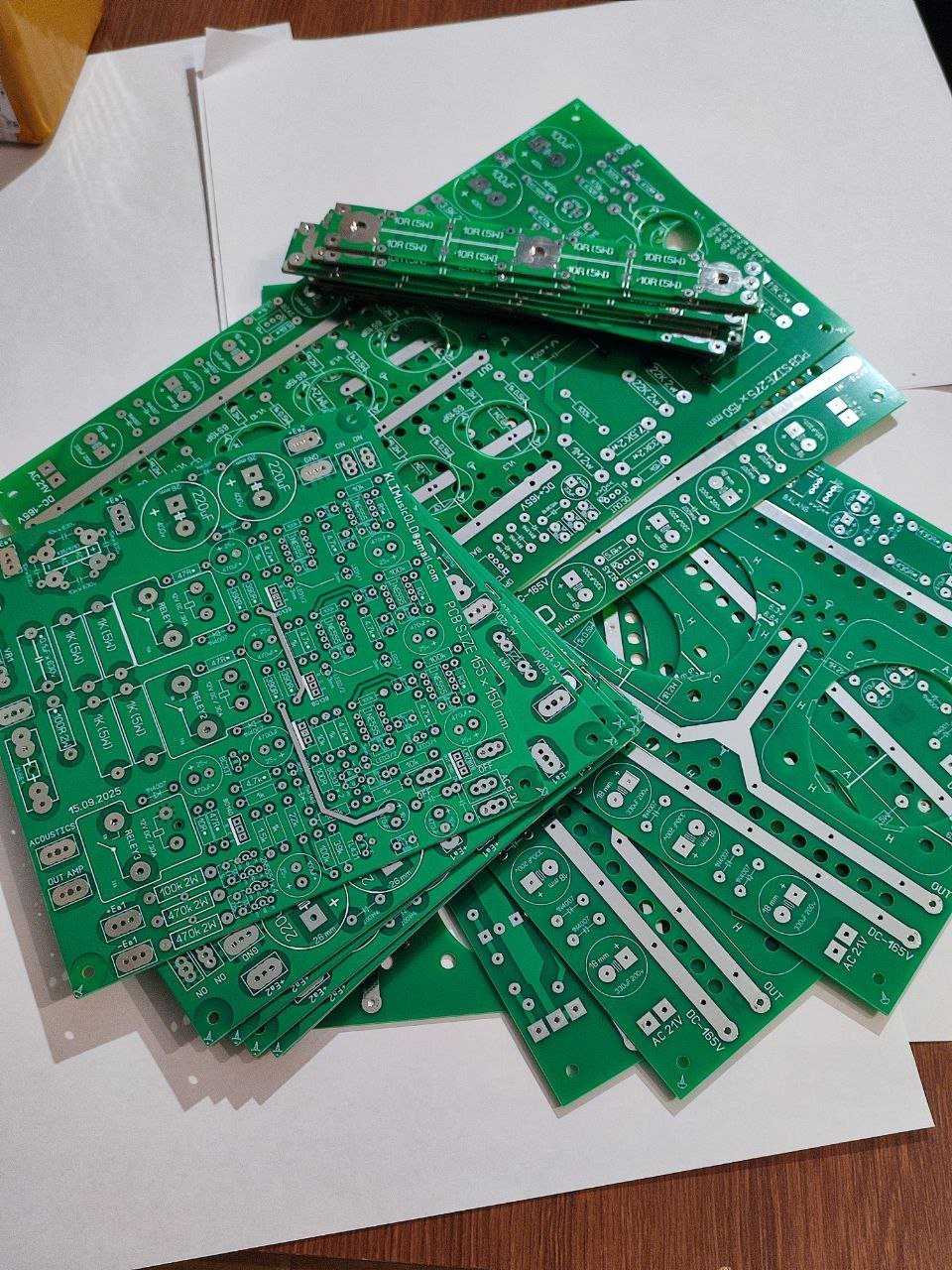

Получил боекомплект от Климентия.
Очень профессионально сделано.
Душа радуется на это смотреть.
Спасибо огромное тебе Климентий, что делишься с нами своими наработками.
Так же радует твой спектроанализатор, который я успел купить до НГ.
Вообшем я рад, очень рад.
С уважением Евгений

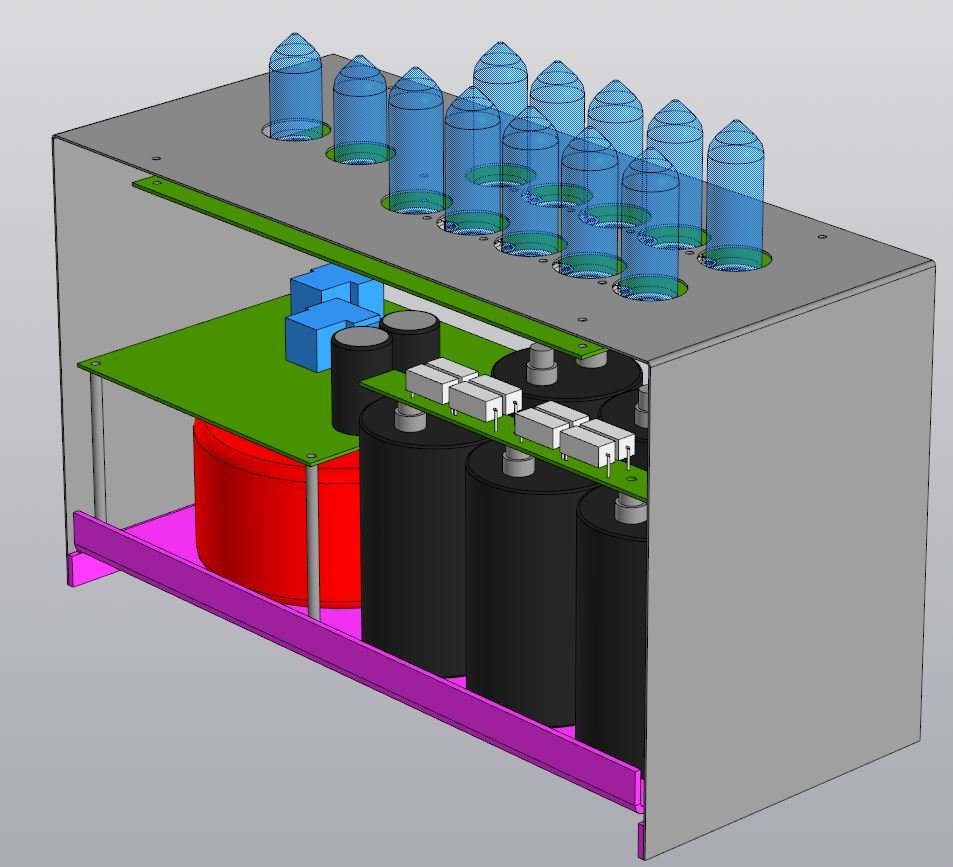

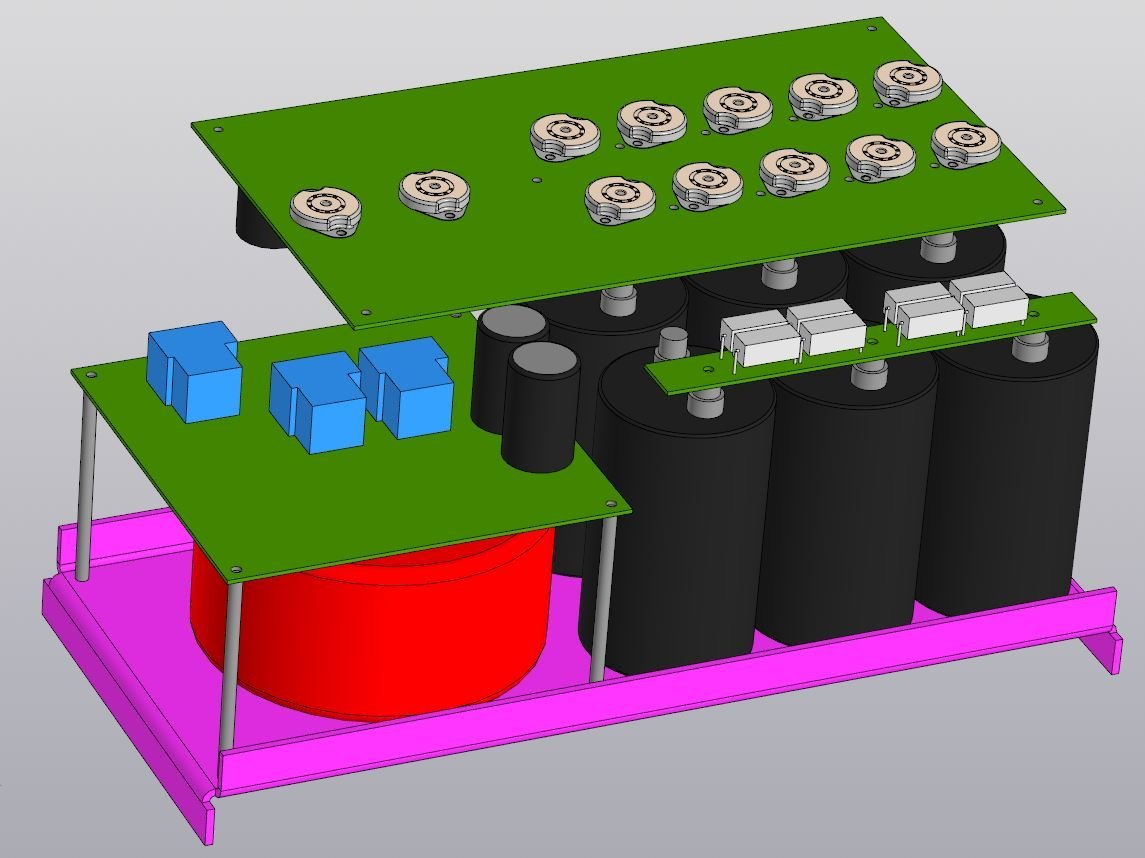

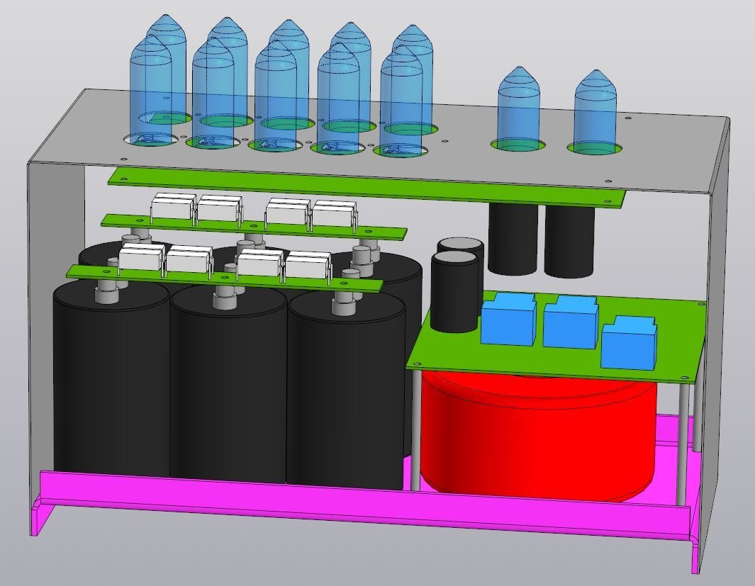

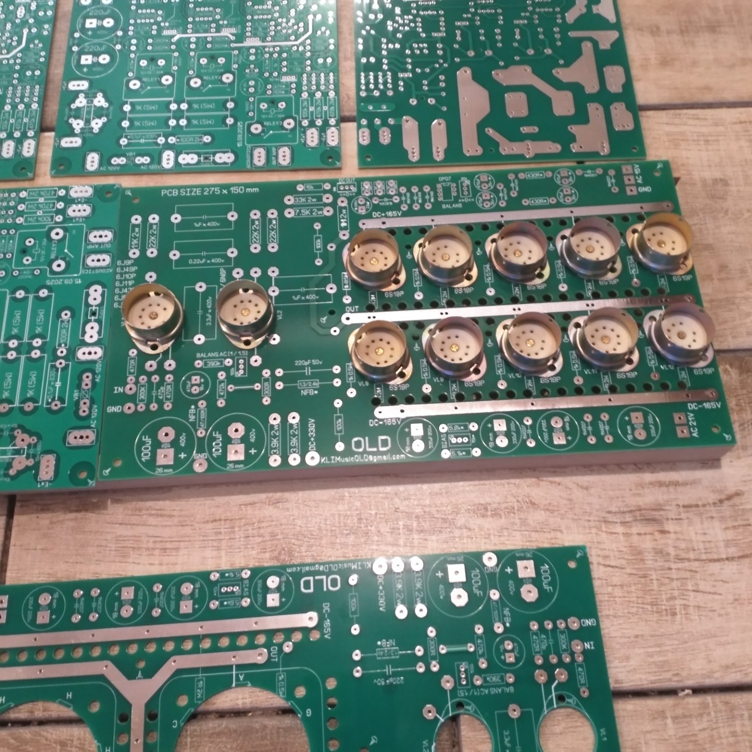

Евгений, только панельки на противоположную сторону нужно ставить... Со стороны пайки... Лампы с одной стороны, детали с другой стороны...
А по мне так панельки желательно приподнять над платой через латунные проставки миллиметров на 5, что бы плата не грелась...

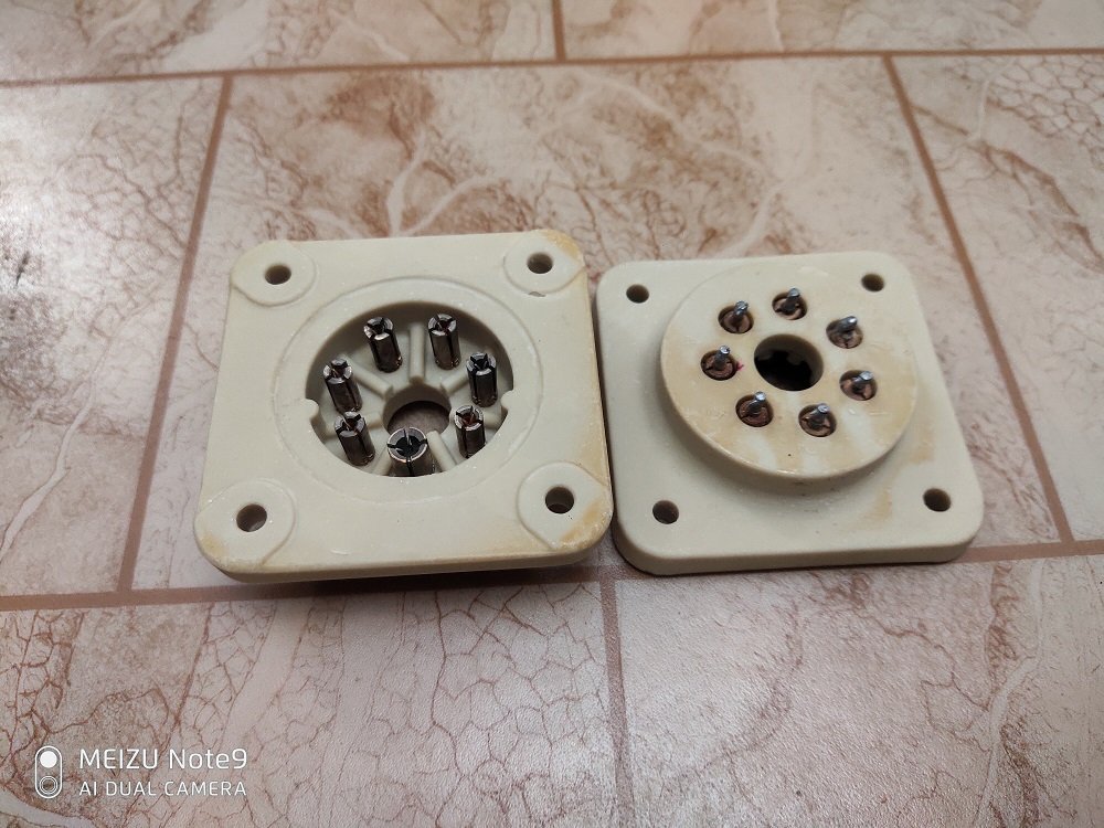

2 часа назад, Alik_r сказал:
Думаю под 33 лампы цанговые панельки получше будут, кто имел дело?
Я имел, хорошие панельки, но редкие. Цанги должны немного люфтить, не сидеть в панельке жёстко.
3 часа назад, Antur сказал:
Я обычно под мечта крепления панельки подкладываю шайбочку на винтик М3... В результате между панелькой и платой образуется зазор порядка 0,5-1,0 мм...этого вполне достаточно чтоб термо разрыв получился... Прямого контакта считай нет между платой и лапой панельки ... А даже такого зазора достаточно чтоб тепло не передавалось ...
6 часов назад, Климентий сказал:
У меня где то проставки 2 и 3 мм есть, на них поставлю...
12 часов назад, Alik_r сказал:
Панели Отличные ... но дорогие ..... Лампу вытаскивать из панели нужно очень акуратно ... ноги отламываются под корень ...:smile-33:
П.С. ещё особенность панели ... лампа не садится в плотную к керамике ... по этому есть тепловой зазор  и это хорошо....
14 часов назад, Alik_r сказал:
применил такие, отличные панельки, лучше не встречал. Да, цанги должны люфтить немного. Нужно быть осторожным при припайке к ножкам, особенно-если панельки б/у.
