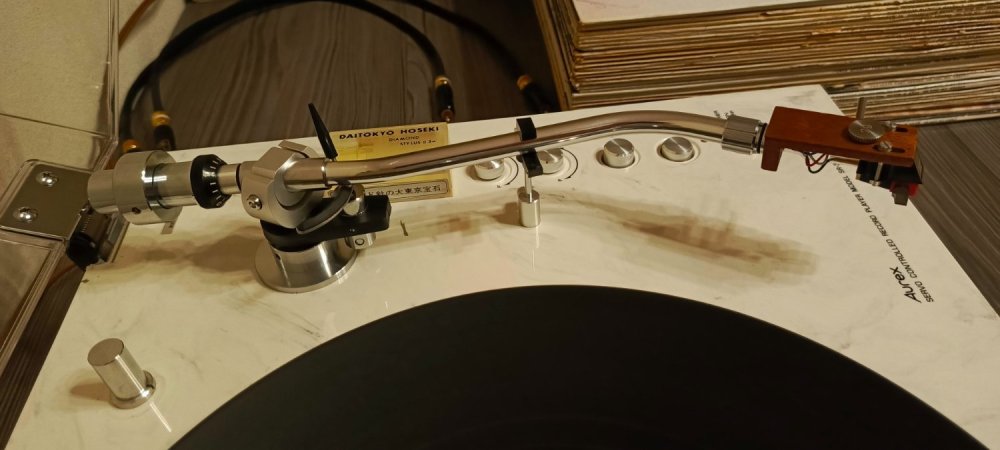

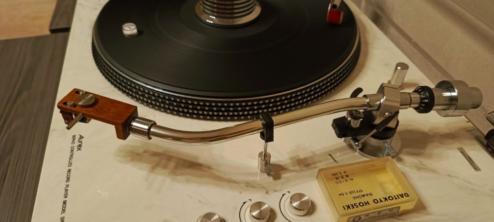

Друзья, по случаю приобретения винилового проигрывателя, озадачился вопросом настройки его... aurex sr-370
Но у него отсутствует на тонарме настройка антискейтинга... Типа производитель все на заводе предусмотрел и настроил...
Но тонарм плывет к центру гладкой пластинки... Как с этим бороться?

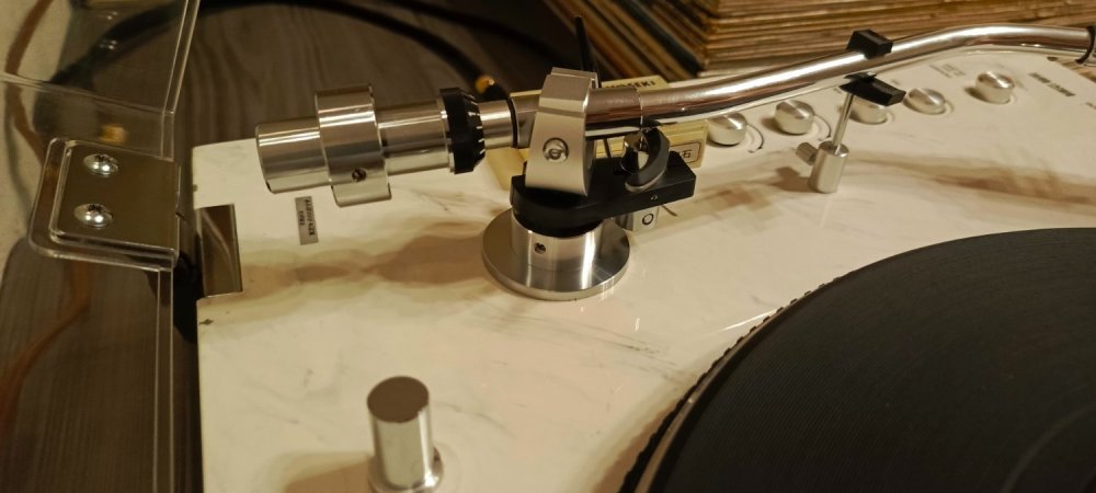

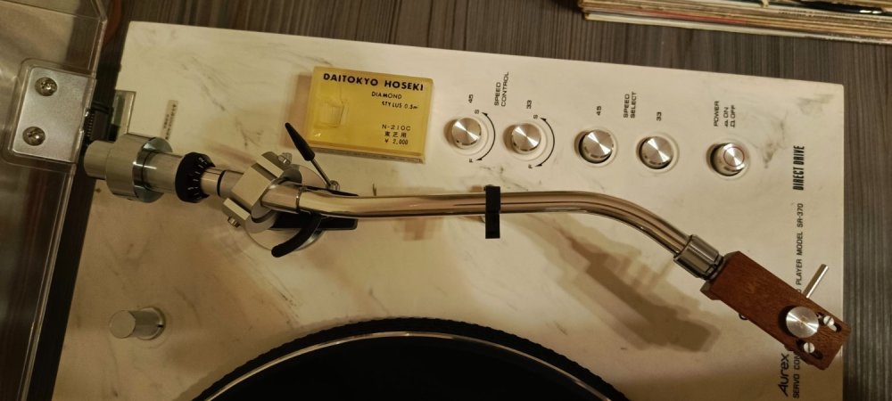

А вообще .. Вечером вскрою аппарат свой и посмотрю что там в тонарме есть... Может там незря японцы убрали регулировку ручную... Может там хитрость какая-то есть
Да, на фото выше есть регулировка антискейтинга. Может тонарм Климентия "утерял" рычажки из-за стороннего вмешательства? На фото по ссылке тонарма Климентия нет ракурса внутренней стороны тонарма. :smile-61:
3 часа назад, ТаргеТ сказал:
https://audioes.ru/viewtopic.php?f=32&t=1906IMG_20240717_220626_973.thumb.jpg.a4cd13a6f637ca20fa32675a5e34cb35.jpgIMG_20240717_220630_837.thumb.jpg.5a218b86c41b70f013fa0fa2462fdf84.jpgIMG_20240717_220636_518.thumb.jpg.97c7f202c3d7ce24e02cd5bb0754db06.jpgIMG_20240717_220644_968.thumb.jpg.19d8b520d2b11eedd4878f0efc49616b.jpg
Дырочки "в правом боку" нетути... Ну значит проверь уровень стола, вылет иглы, прижим и вперёд - слушать музыку.

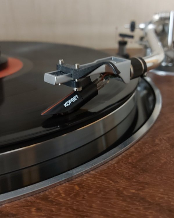

Вопрос, как говориться прикладной.
Как правильно, по научному, настроить антискейтинг для иглы с заточкой Micro ridge.
Вот у меня такая сейчас в работе.
С ув. Александр.
Сразу говорю, что от этой вставки осталось только название и пластиковый корпус.

17 часов назад, Dalex сказал:
По измерительной пластинке настраиваются иголки с любой заточкой, слушаешь трек в наушниках, там все громче и громче,потом начинает зудеть, так вот настраивается антискейтингом одинаковый зуд по каналам.
