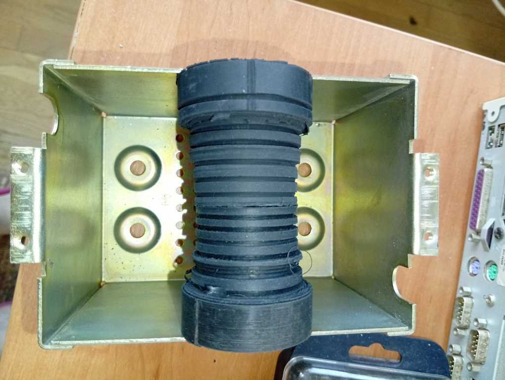

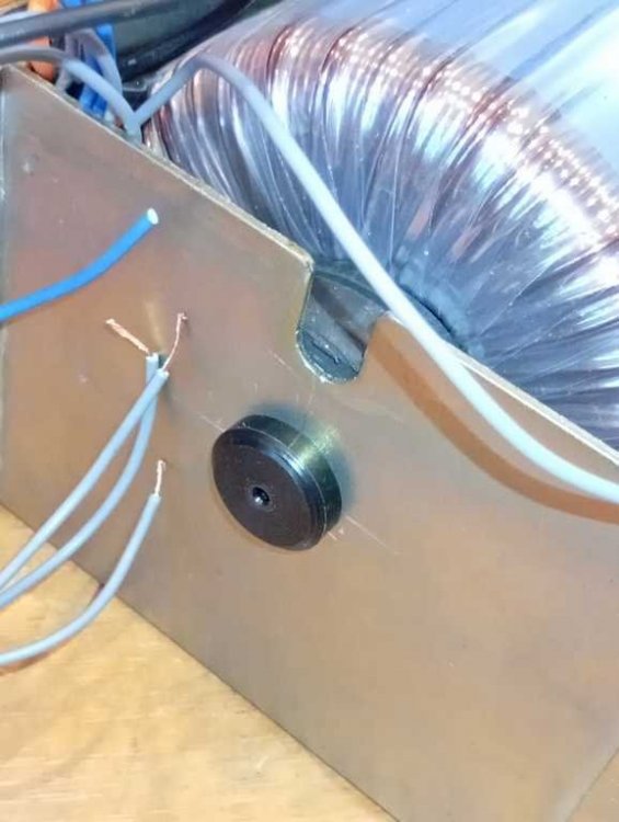

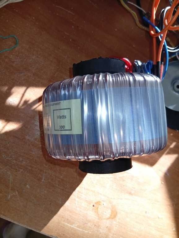

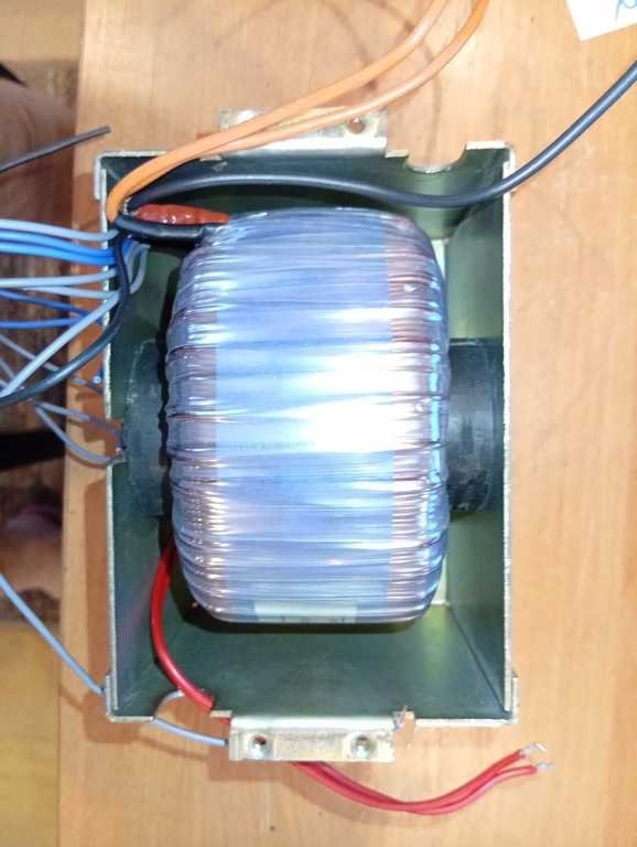

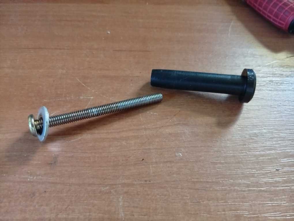

1 час назад, VladimirV сказал:
установка довольно тяжелого тора
Заливать будете? И если да, то чем? В дальнейшем вертикально, колесом, или блином устанавливаться будет?
Убежден что прижимать тор какими либо тарелками - не правильно, даже через резиновые прокладки, любое давление со временем вылезет. Я обычно раскатываю на доске пластилин, слоем миллиметров 8-10, слегка вдавливаю в него трансформатор, так что бы снизу все было плотно, без щелей, в середину вставляю подходящую резьбовую втулку или болт, и заливаю середину эпоксидной смолой до верха. Трудозатраты почти нулевые, а транс совершенно свободен.
В 03.07.2026 в 21:01, Anatolii сказал:
Вспомнил еще , на какой нибудь пластмассе , гибкой устанавливаю тор . под него валик из пластилина и заливаю в отверстие  эпоксидку . в ней можно по центру сделать отверстие и болтом закрепить . крепил так тор ватт на400.
В старых источниках питания торы крепились хомутом. Кстати дроссели. На ребро. Талема продается или с шайбами или центральной заливкой крепежа эпоксидкой. А далее - как угодно. На ребро точно будет охлаждаться лучше.
