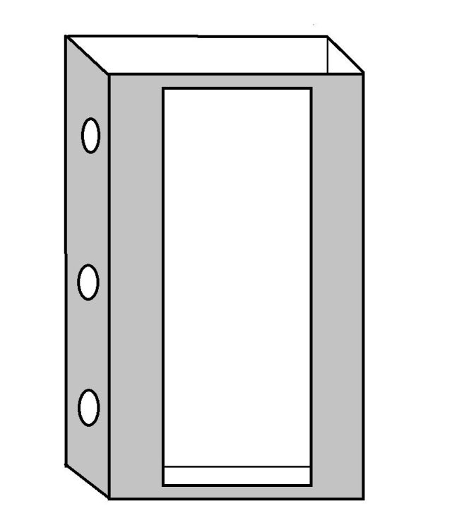

Черный обычный PLA, а белый не известно, моточек небольшой был с принтером. Есть ещё белый PEDG. Печатаю "короб" и две "щеки". Потом это клеется дихлорэтаном. У меня ipt и stl. Sheka_2.zip
