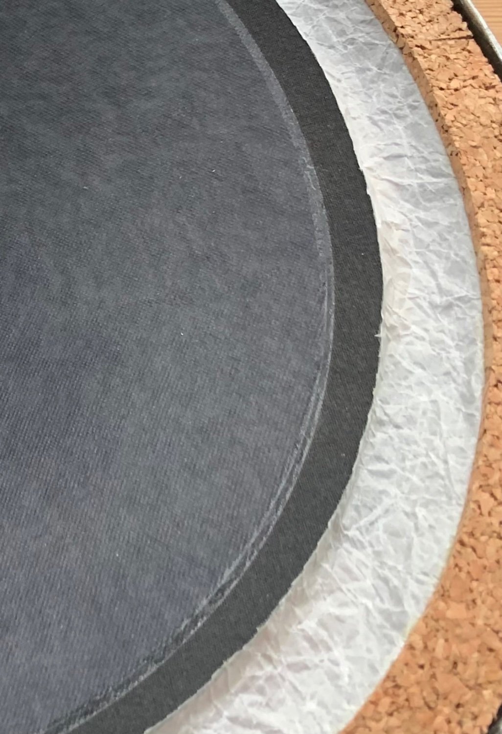

Еще один интересный эффект этих подвесов это совершенно другая середина….раньше считал ,что подвес влияет только на басовый диапазон :smile-16:

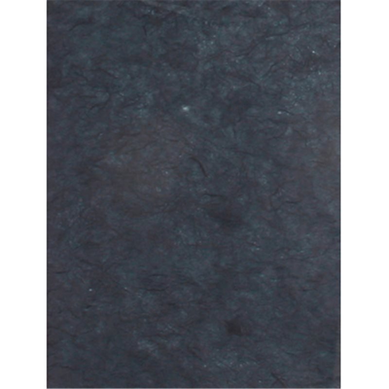

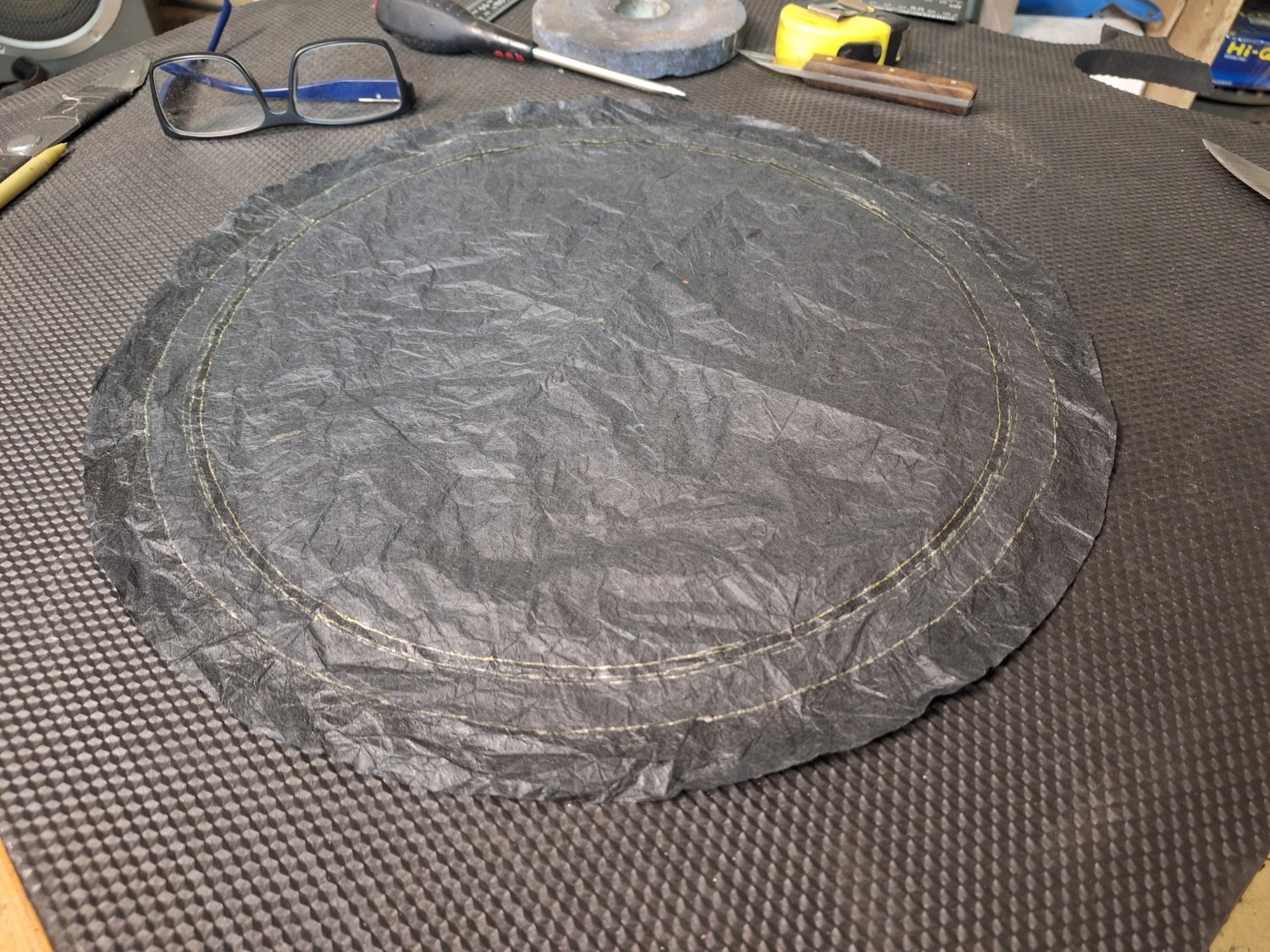

Черный, испанский, 100% натуральный, толщиной 1.2мм фетр ни как не мог дождаться когда его используют на подвесы. Теперь наверно не дождется, выписана черная, французская тутовая бумага. 25гр м2. Толстовата наверно, но потоньше фетра наверно будет.

Каким клее лучше пользоваться при работе с бумагой?

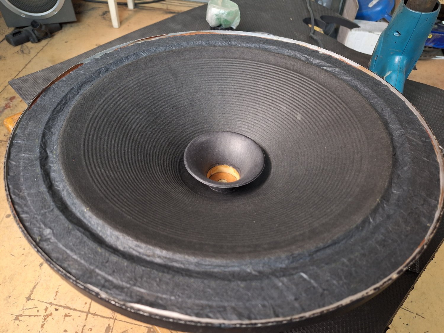

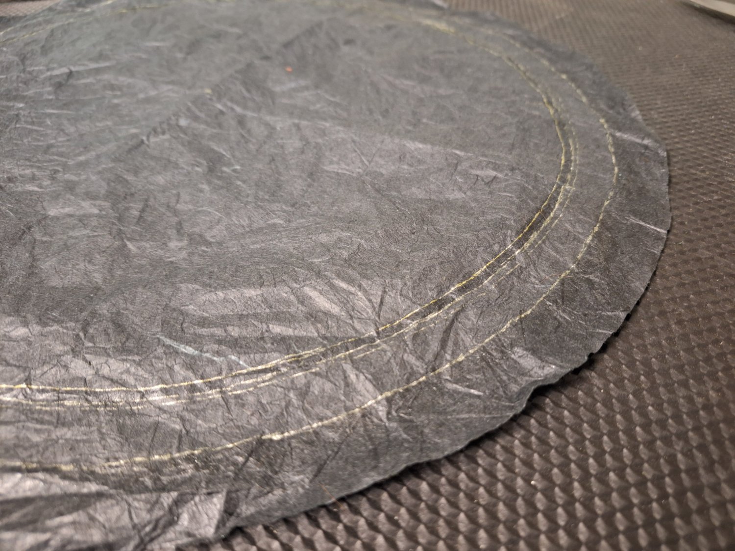

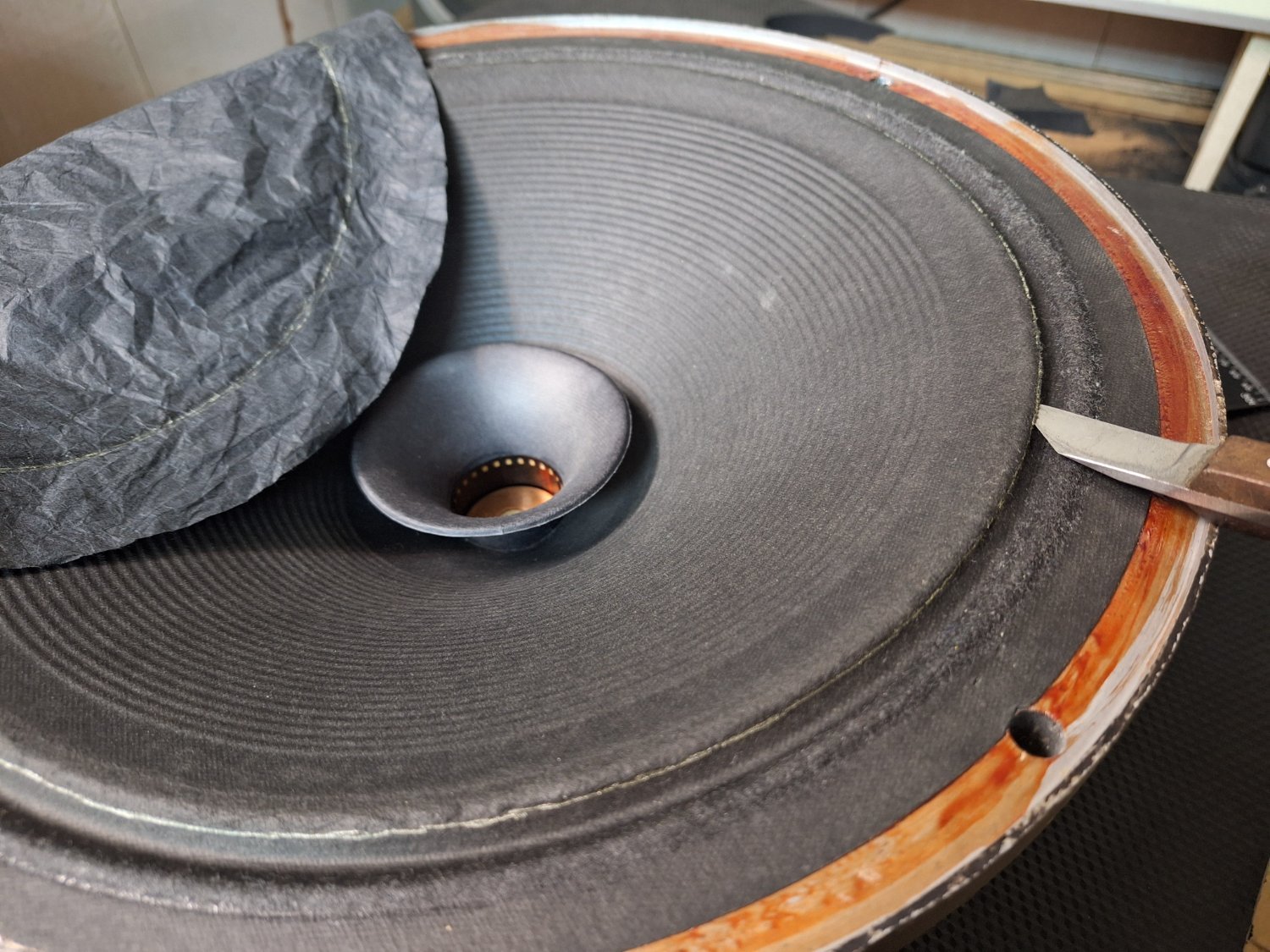

Здравствуйте. Заменил подвесы на тутовую бумагу. Вот думаю, как она к перепадам влажности, может стоит пропитать-стабилизировать жидким раствором клея, как грунтовал области склейки?
Здравствуйте !    На сайте diffusormarket.ru  есть в продаже пропитка PIB-D.  Состав: композиция полиизобутеленов.  Предназначен для покрытия подвесов широкополосных динамиков из бумаги и ткани.  Рекомендуется наносить состав на бумажные подвесы или из ткани в несколько слоёв.  После высыхания пропитка остаётся липкой, поэтому рекомендуется наносить состав на подвес с обратной стороны.
Что если вместо "Герлена" попробовать пропитать этим составом PIB-D ?  Кто имел опыт его применения и что посоветуете ?  Нужно пропитать гофрированный подвес динамиков 5ГДШ-5-4.

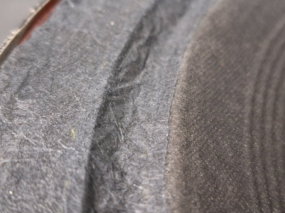

Конечно-же я не хотел из тутовобумажного подвеса сделать искуственнорезиновый. Да и гироскопичность бумаги сомнительна, на ощупь как полимер с одной стороны. В раздумьях предполагаю сей процедурой немного "стреножить" вольность диффузора, на громкости близкой к некомфортной слышатся искажения. Но это небольшой минус исчезающий на фоне полученной музыкальности и глубины сцены, расширения диапазона и голографичности муз.образов, появления таких четких низких тембров, что слушая на мягком диване руками чувствую вибрации через синтепоновый чехол. Появилось много ранее не существовавших звуков, сильное ощущение не просто выросшей системы, а что все пластинки перезаписаны с другой, на порядок лучшей аранжировкой.  Если на родных подвесах звук был очень точный быстрый, входил прамо в мозг и там раскладывал все по полочкам (фюрер был-бы доволен), то теперь звук, нет- музыка заставляет выйти из себя и порхать со звуками по комнате. При том,что динамики расставлены не правильно, очень широко от меня и в маленьких щитах.  Очень благодарен сударю Уракову за своевременную подсказку про тутовую бумагу.   До замены подвесов что-бы сместить диффузор нужно было надавить рукой, теперь достаточно дунуть и он трепещет. Свободный излучатель однако:smile-03:
В 24.11.2025 в 22:26, Максиматор сказал:
Клеил на наиритовй клей разбавленный проф-разбавителем. Очень удобно работать, и демонтировать при необходимости подвес без повреждений. При пропитке сильно разбавленным клеем бумага по ощущениям не теряла своих свойств, ни на ощупь ни на изгибы.
