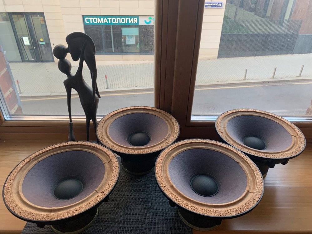

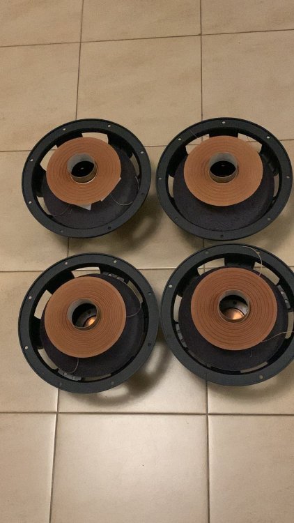

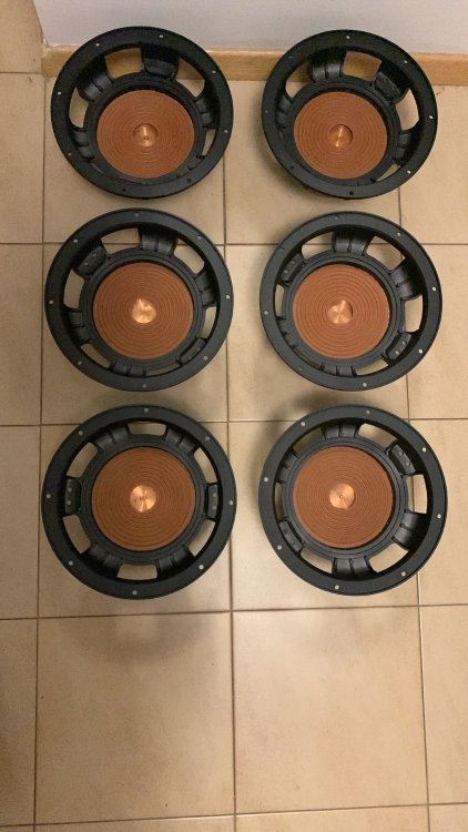

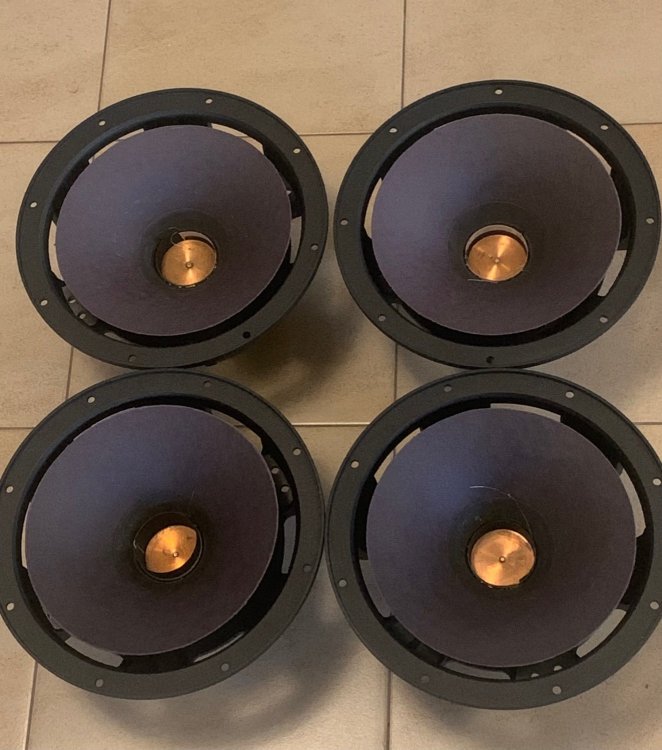

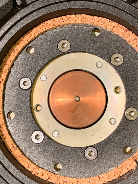

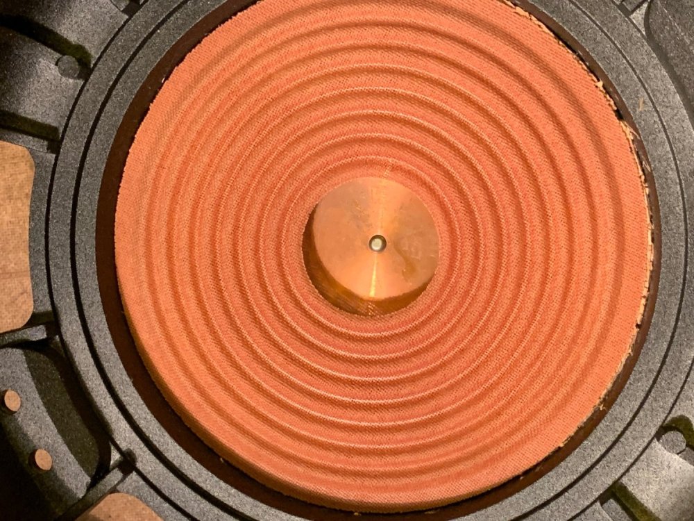

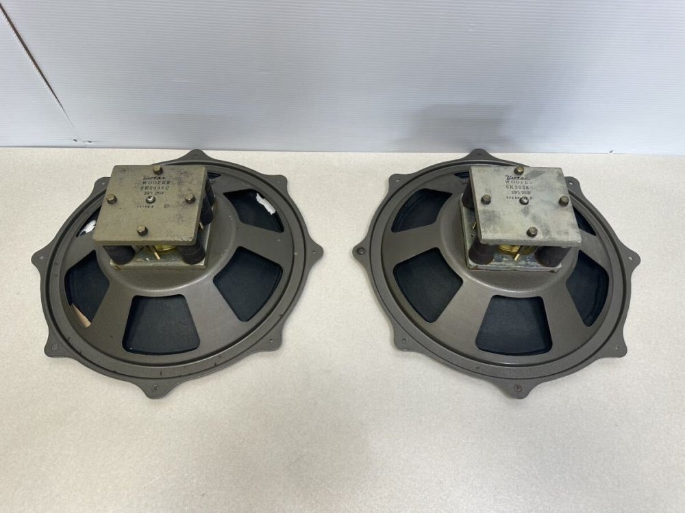

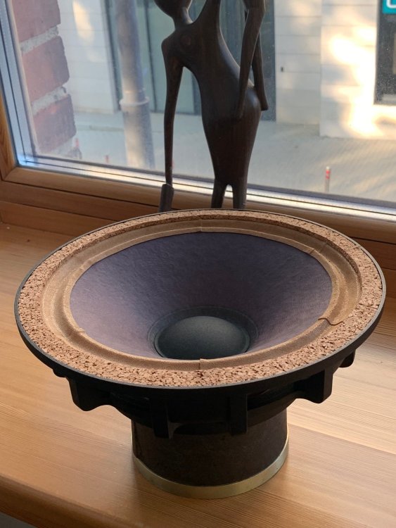

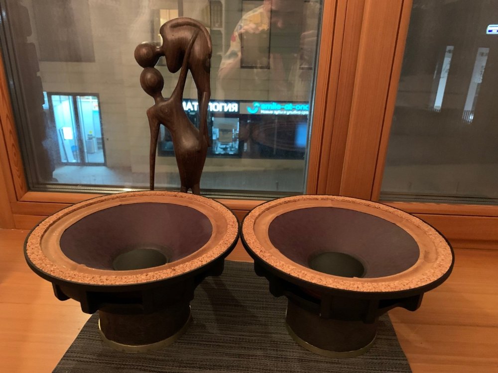

Год назад сделал первую пару с дыркой 15мм в колпаке  . Клиент попросил сделать БЕЗ дырки? Не любят дырки в Гонконге?

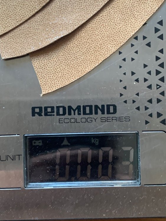

Подвес весит 3 грамма, сделал более узкий так как зазор 1,4мм и для лучшей центровки требуется более узки подвес.

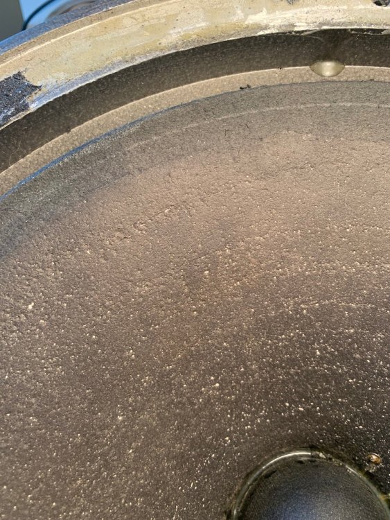

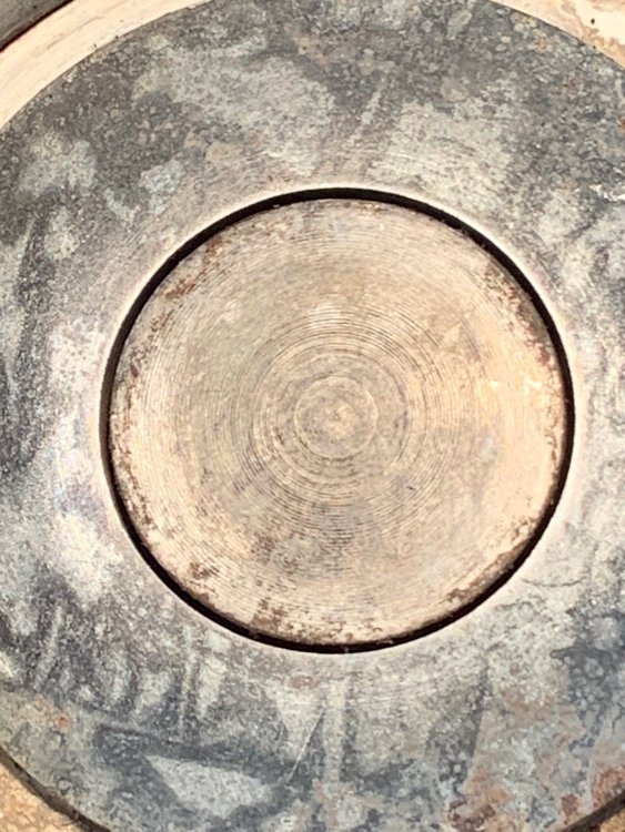

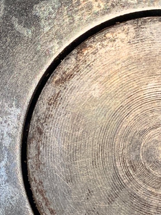

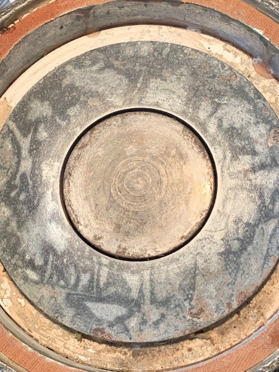

Один из 4 х затирала катушка…разобрал ,весь зазор в ржавчине… снял диффузор с катушкой взвесил всего 42 грамма!!?
Купил преобразователь ржавчины смочил две салфетки и оставил на 2 часа. Зазор очень маленький 1.2 мм ?

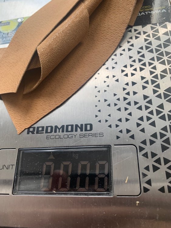

Решил поставить из замши ,уменьшил ширину приклейки подвеса к диффузору с 15 мм до 7мм в результате , подвес весит 8 грамм то есть в ТРИ РАЗА Легче, но пришлось кропотливо чистить край диффузора с нанесенным на него клеем?

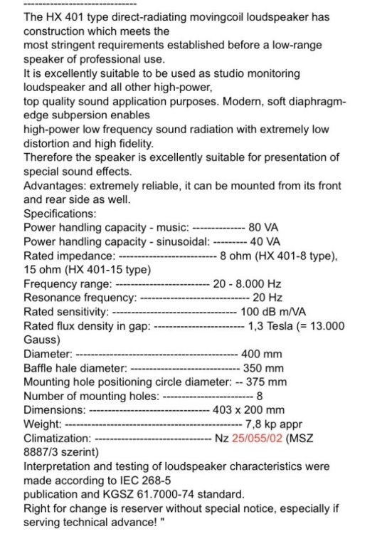

23 часа назад, Urakoff сказал:
Какой же это маленький, вполне себе норм. На 4А-32 вообще 1,1 мм.:smile-59: А иначе 1,3 Тл. в зазоре не получишь.
Зазор приноровился чистить малярным скотчем. Оченно гарно получается...
