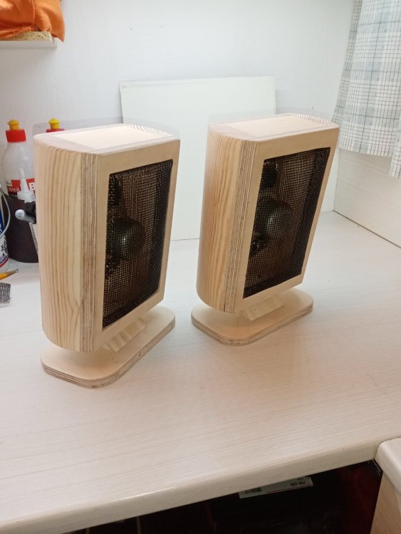

Здравствуете, форумчане! Поделюсь технологией изготовления колоночек для рабочего стола. Рабочее место у меня на лоджии, думаю таких с лихвой хватит для такого габарита помещения. Стоять будут максимум в метре от моих ушей. Динамики 2ГД38.
Из куска 10мм фанеры с помощью эл. лобзик выпилил такие заготовки:
IMG_20231025_123736.thumb.jpg.6056ba85ab8a505720ed450cd4e35a18.jpg  IMG_20231029_141250.thumb.jpg.0480f9428dcef8b0fb08ea5baca6f1a1.jpg
За 66р. купил брусок 50х30 и вырезал 4 шт нужного размера. чтобы при пилении не возникало сколов наклеил скотч.
IMG_20231030_135747.thumb.jpg.3600fb56d491e49f1ea980a0d99adab5.jpg IMG_20231030_135930.thumb.jpg.cb6a5a12c3f6aff29fa077fb636a7b36.jpg IMG_20231030_140140.thumb.jpg.8932a1fbc6f45856b9c8c8c32abb4daa.jpg
Склеил ПВА D3.
Обрабатывать буду ленточной шлифмашинкой. Для экономии средств сделал ленты сам из листовой наждачки,разорвав ее на размерные полосы, и склеил моментом спец. лентой с али.
IMG_20231030_141412.thumb.jpg.83ebd00278928292e8ba7d8ac715e015.jpg IMG_20231030_221135.thumb.jpg.c0c0bfa47c6886fec69612a8f170d087.jpg
Сначала ножом снял грубо ненужное, а потом довел шлифмашинкой до закругленного состояния. Вырезал, подогнав точно и плотно на клей вставил верх, низ.
IMG_20231031_120742.thumb.jpg.b0cc41c7ff4b40a404fa05dc342d0f94.jpg IMG_20231031_135844.thumb.jpg.5372f2eb7da418b8add695b8dc9bdf44.jpg IMG_20231031_143614.thumb.jpg.da8acb763f0374aecb12a653680beffc.jpg
Из оставшихся обрезков от изготовления корпуса (из кухонных разделочных досок) вырезал подставки. Один угол 45гр другой поменьше. В результате получил небольшой наклон.
IMG_20231102_193336.thumb.jpg.4351f2af02077bbf3b5487e697e434ab.jpg IMG_20231031_202019.thumb.jpg.c5d376d0217b9e2c2530c7097fb6603d.jpg IMG_20231031_215501.thumb.jpg.02750ca4a1140af1dc133ad17b097f71.jpg
Из обрезков мебельной шлифованной двп вырезал заготовки для грилей. Покрасил, чтобы не просвечивались. Наложил на переднюю панель и просверлил под нужный диаметр. Из медной проволоки сделал штыри, капнул на кончик секундным клеем и вбил их в рамку.
IMG_20231104_184440.thumb.jpg.d44a15e7c4c02fe8562f933a60b356e4.jpg  IMG_20231105_204617.thumb.jpg.35897ad41254c15ecaf635df55df0c1c.jpg IMG_20231105_213005.thumb.jpg.cfcb6eba27c1d8e6bd5c5a7954dc4576.jpg
Жена мне отдала ненужные ей колготки от которых я отрезал два кусочка. Натянул на рамку и стянул нитками. Предполагал  по контуру пролить секундным клеем и тем самым закрепить ткань на рамке. Но почему-то не приклеилось и пришлось клеить на момент. Вторую сразу клеил на момент и все отлично получилось.
IMG_20231105_213103.thumb.jpg.c0e1fbb78b60f82d19c547538916ce6d.jpg  IMG_20231105_223453.thumb.jpg.87af7b3bbc5bb1b0cebb859fde7f0367.jpg IMG_20231106_193812.thumb.jpg.535891fcc65fbad3308637060c657f32.jpg
Вот так она просвечивается и очень легко продувается.

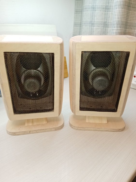

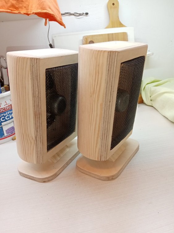

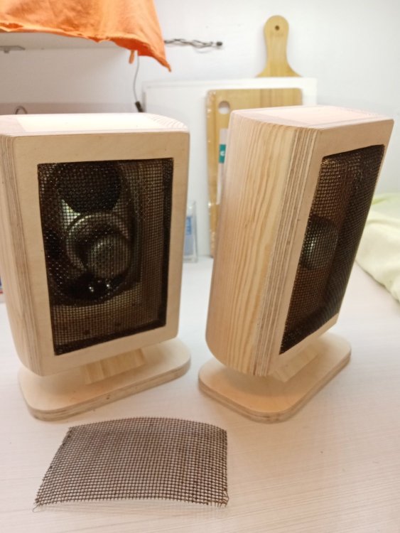

Ну вот так в итоге моя поделка выглядит.
IMG_20231106_190701.thumb.jpg.5754fabf55c88b3fac3ab30de6dbbcda.jpg IMG_20231106_190728.thumb.jpg.c061e1dc2810beab91d30b1ba3cad194.jpg
Сзади вставлю сетку из металла, в гараже где-то подходящая есть. Покрывать пока не стал,т.к. делаю корпус для усилителя и уже сделаю одинаковое покрытие.
PS. Не надо пожалуйста обсуждать типа: звучать не будет, динамики хлам, не стоит на них тратить время и в све в этом ключе. Это для меня развлечение и я получил от работы удовольствие. Вставлял динамики, слушал. Звучат вполне для моих целей. Может мелким сабом подопру.

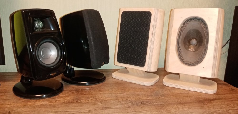

Прикрутил динамики.Послушал. Сравнил с такими Klipsch. Klipsch убрал в сторону. Мои поделки играют, как говорит Гэгэн, гораздо гораздее. Мои громче и  детальней.

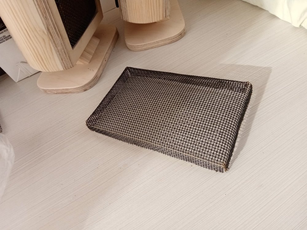

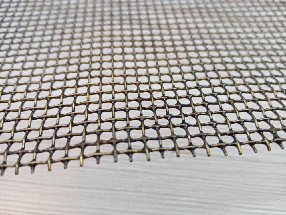

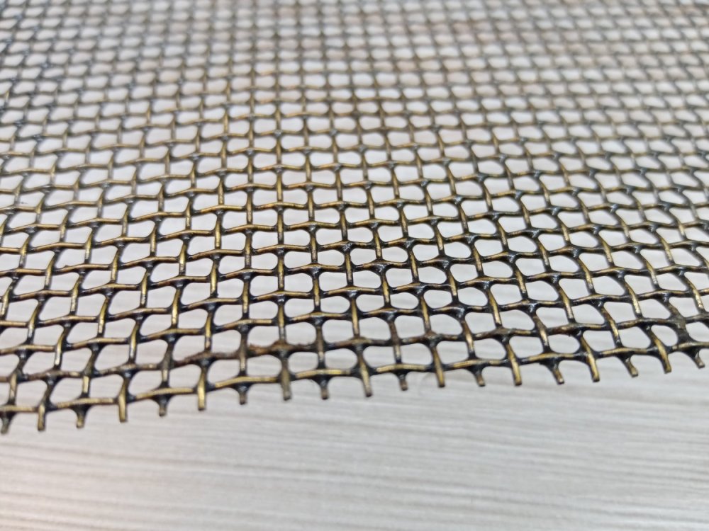

вот такая плетеная сетка из латуни. Чтобы добавить прочности покрасил. В места пересечения залилась краска  закрепила их. Согнул, потом по углам и краям пропаяю.  Вставил в распор.
IMG_20231110_213813.thumb.jpg.89d9c376a49015694096928e96a415bd.jpg  IMG_20231111_104840.thumb.jpg.deedfa2c6643a4ffda854b5a767c1f59.jpg  IMG_20231110_221848.thumb.jpg.92b1e428acb7dddecfed49fe61163bc8.jpg
  • Like (+1) 5
У 3ГД-32 размер по моему поболе будет, да и нет их у меня. Решил буду делаль из того, что за много лет накопилось в "тумбочке". Под эти колоночки сделаю компактный усилитель.  Процесс изготовления с ноля и полного окончания опишу в ветке для начинающих.

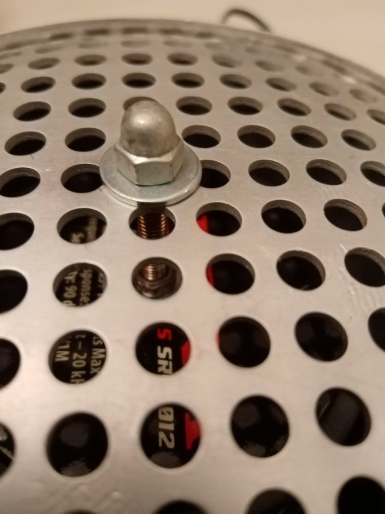

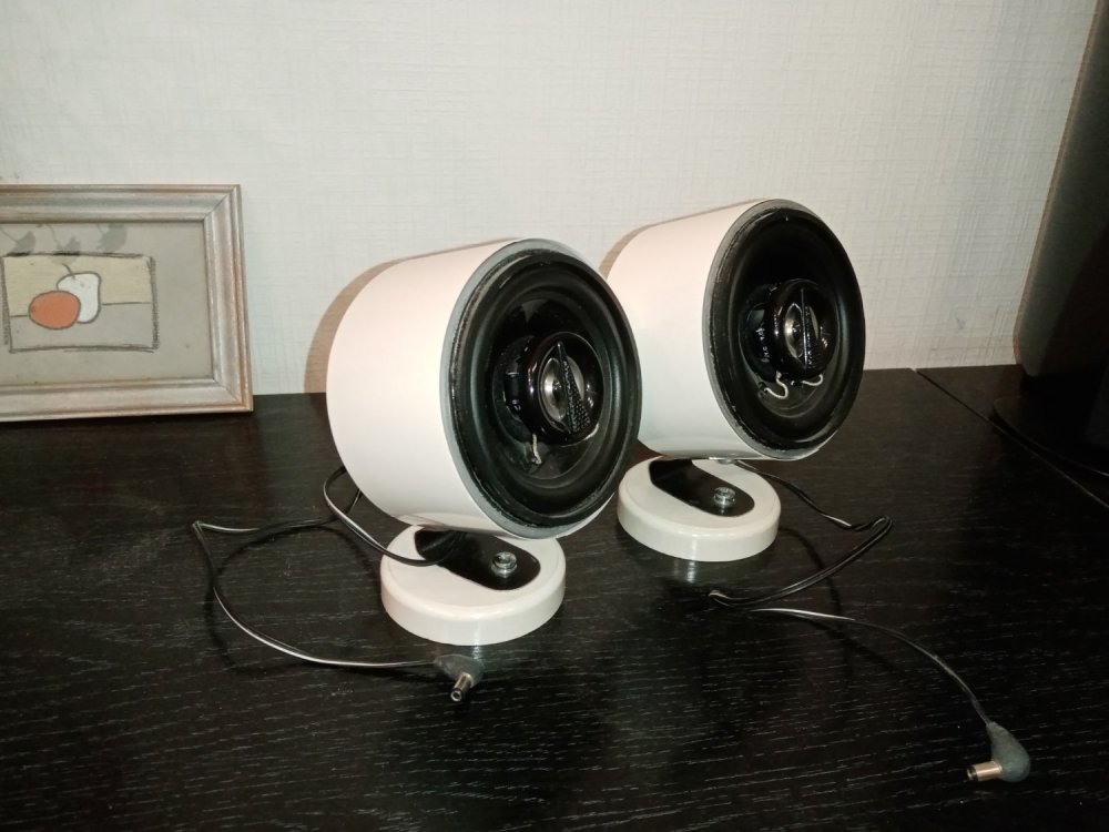

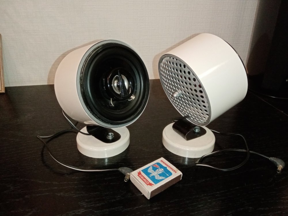

А вот еще можно сделать за 10 часов и даже быстрее. На авто динамиках 4" и обрезках канализационной трубы. Отрезал нужной длины две заготовки. Еще две короче на 5мм и вырезал в них по длине сектор так, чтобы короткая вставилась плотно в длинную. Получился цилиндр с углублениями с двух сторон. у динамиков обрезал уши. Пищалка крепилась винтом который я выкрутил и закрепил её шпилькой нужной длины. Динамик крепится в корпус за эту шпильку через заднюю крепкую решетку. Решетка упирается в углубление сзади, а динамик в углубление спереди. Корпус прикрепил через упругую стальную пластину к  чашке. Вот и все. На кухне был телек с отвратительным звуком.Сделал в нем выводы с динамиков на разъем. Вставил- звук через внешние динамики, в вынул- звук из телека.
IMG_20231111_204252.thumb.jpg.1a2b8b7d839f01e1a2c28911faa09911.jpg  IMG_20231111_204143.thumb.jpg.f68c2b832d3e8dca1d42c235a39cdb33.jpg   IMG_20231111_203649.thumb.jpg.d984c7fc734f4b32440808f54ce2a6ea.jpg
В 90-х у знакомого видел комбинацию из 60см подобной трубы , стоящей вертикально ,сверху просто лежали такие динамики. Пара таких системок по углам дивана звучала очень неплохо .
