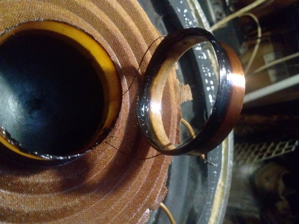

Подскажите параметры катушки диаметр и число витков. Знаю что провод квадратного сечения, но какой круглого можно использовать?
Edited by Антилогос
Уточнение
А точно катушка намотана квадратным проводом?
Посчитайте сечение квадратного и подберите круглый чуть меньшего. Потому как круглый такого же сечения может просто не поместиться на необходимую высоту намотки каркаса.
Можно исходить из активного сопротивления бывшей катушки и высоты её намотки. Количества слоёв. Подобрать по этим данным круглый. Обязательно учитывать размеры по лаку как у круглого, так и у квадратного проводов.
Как то один 301 восьми омный я разбирал, там был круглый провод. Кмк в 4-омном тоже круглый, не та мощность у динамика, не сабвуфер.

Спасибо! Динамик приехал, катушка оказалась целой, просто отвалился проводок от клемы, а продавец не заметил. Помят диффузор, но на звук не повлияло. Сейчас выпрямляю.

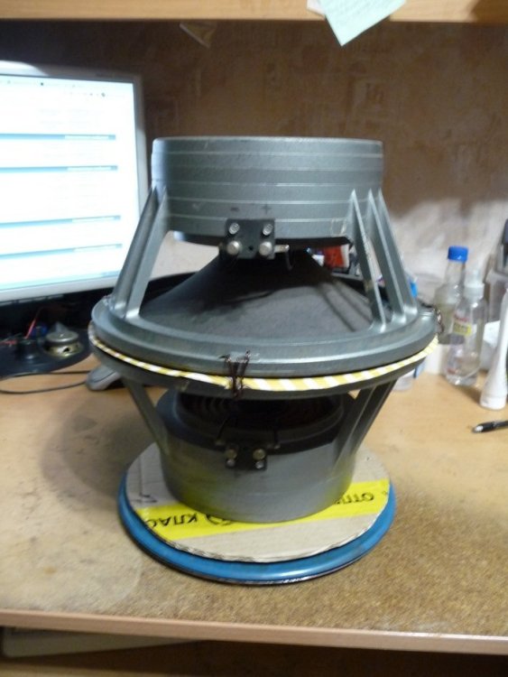

Я читал что у них диффузор, колпачёк и центрирующая шайба на эпоксидку посажены, и причём очень крепко. Поэтому пока их разберёшь всё поперекосиш. И катушка проводом квадратным намотана и наверно тоже на эпоксидку. Но аккуратно и неспеша можно разобрать ничего не испортив. И те динамики у которых провод круглый значит аккуратно ремонтировались!
А ещё читал, что один мастер любые  динамики разбирал так- отрезал диффузор по гофру в верхней точке и причём неровно, и ценрирующую шайбу также, а колпачёк вообще не трогал. Так вот потом при скейке торцы смазываеш клеем и благодаря неровному срезу динамик центруется автоматически. Ещё для контроля к динмику или генератор подключается на 50 герц, либо трансформатор на 6 вольт и позвуку слышишь правильно диффузор садится или нет. Потом когда по торцу диффузора клей высох, с изнаки ещё клеем промазываешь, ну а по шайбе по верху мажешь. Причём динамик на вид выглядит после ремонта абсолютно не тронутым.
Нужно в руках его подержать, чтобы понять, что к центрирующей шайбе доступ плохой. Склеено все на эпоксидку. При текущей цене на этот динамик  ремонт нецелесообразен. Я раньше, еще в 80 - х динамики чинил, т е некоторые навыки есть.

У Beag доступ к шайбе хороший, диффузор глубокий и не кульком, а как дудка и длинный носик опускается к шайбе. И шайба большая. Завтра сфотаю.

Нормальный доступ. Можно подобраться.
Вам доводилось чинить (разбирать) Goodmans Axiom-301? У них буртик вокруг наружного воротника ЦШ раза в полтора...два выше будет чем у данных Биговских 301.
1 час назад, Игорь сказал:
А аксиомах чем шайба приклеена? Мне не доводилось их чинить, хотя некоторое время были.
20 минут назад, AlexKorotov сказал:
У данных Аксиомов (301) обычным клеем. Под обычным - размягчающийся смесью спирт/ацетон. У разных выпусков и ни разу не вскрывавшихся размягчается с разной скоростью.P1370165.JPG.7965ff363ee88e8f6cad2fa0efb3d724.JPG
P1370122.thumb.JPG.583be5ad591f765cb29ea308f4724b11.JPGP1300641.JPG.9c23bcb026ef3786a60e30a42b5d2be8.JPG
Мы с товрищем эпоксидную смолу отклеивали при температуре 130-140 градусов, сейчас не вспомню что были за динамики,  может и такие, помню что литой алюминий и серые. Грели строительным феном в картонной коробке, по ощущениям, смола при температуре за 120 градусов теряет процентов 95 адгезии и прочности. Самое главное, поясок из эпоксидки остаётся неповреждённым, и легко приклеивается взад.
Добрый день! Разбирать и перематывать всё же придётся. Судя по всему провод на катушке слетел, динамик играет только в крайнем нижнем положеннии катушки, при добавлении громкости или сильной атаке звук дребезжащий.
