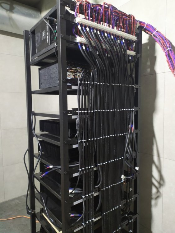

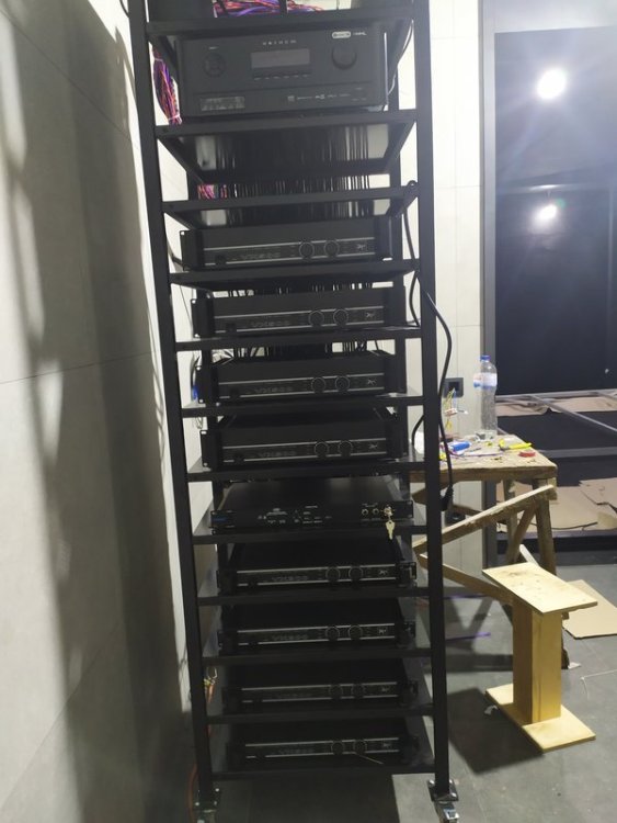

Мощность, это,чтобы не ставить в одну систему стойку подобную той, что на фото. 50 ватт мало, нужно 200 т.к. это Раммштайн, а не Ростропович.
