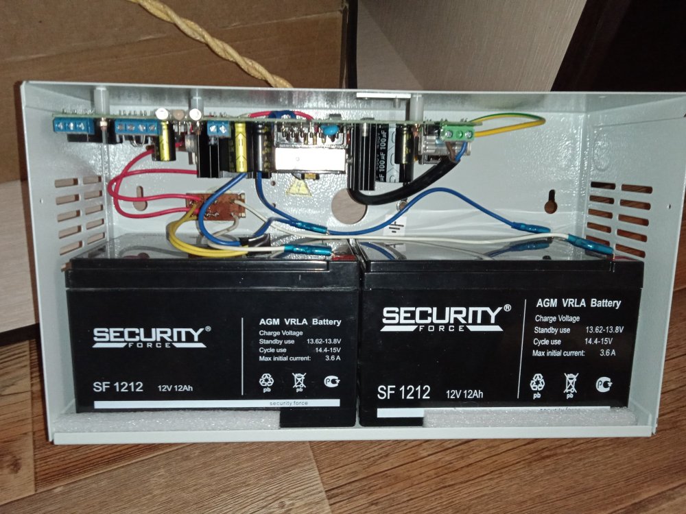

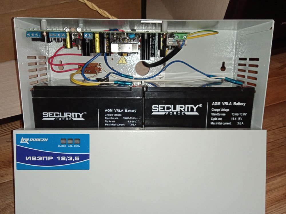

Надо попробовать. Сейчас на работу приеду, у нас там ОПС сигнализацию меняют, мож у них что есть.
Выменял на 40л. нерж. каструль у ОПСников  готовый блок ИВЕПР 12/3.5, выдает стабильно 12.7 вольт 3.5А, в общем проблема снята, всем спасибо за участие.

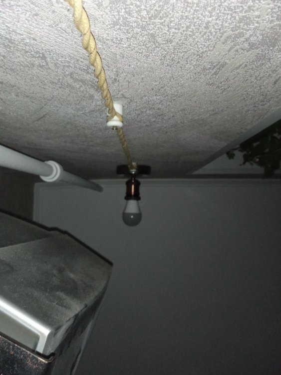

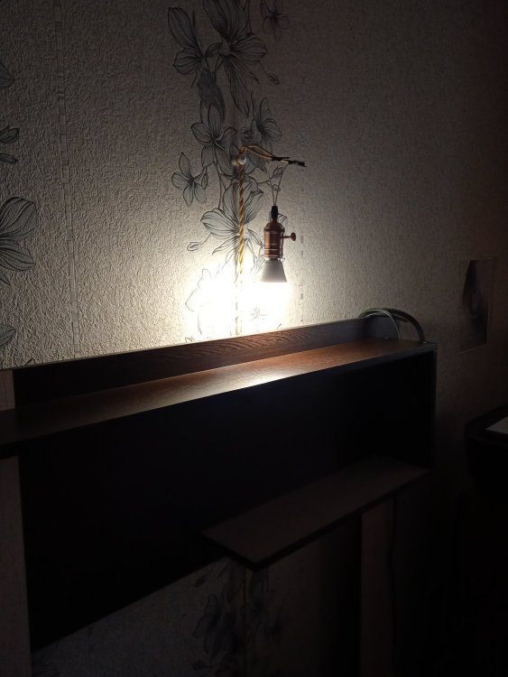

Сделал аварийное питание, сначала хотел коммутировать через автоматы по внутренней проводке, но жена встала в позу, она продвинутая диспетчер в аварийке,  говорит подай мне ретро, ретро так ретро.
