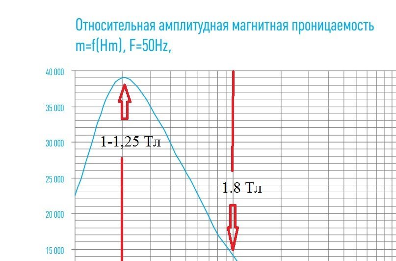

Только что, Михаил К. сказал:
так железка одна и та же с разными катушками. Какой смысл мотать на ТС180 0.4Тл, а 0.8Тл на корейце?
19 минут назад, Алекс сказал:
Вот картинка с проницаемостью обычного современного анизотропного трансформаторного железа.
Максимум на 1-1.25 Тл в зависимости от марки, топологии, наличия/отсутствия техзазора и т.д.
До того - на пониженных и бОльших индукциях оно падает.
На динамном из электродвигателей и горячекатке предполагаю все сдвинется влево и вниз.
Вот и все.
45 минут назад, Михаил К. сказал:
Вот и все.

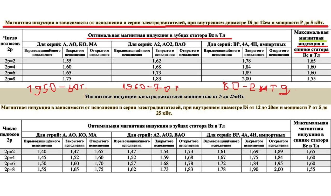

Бгггггг.......:smile-17:

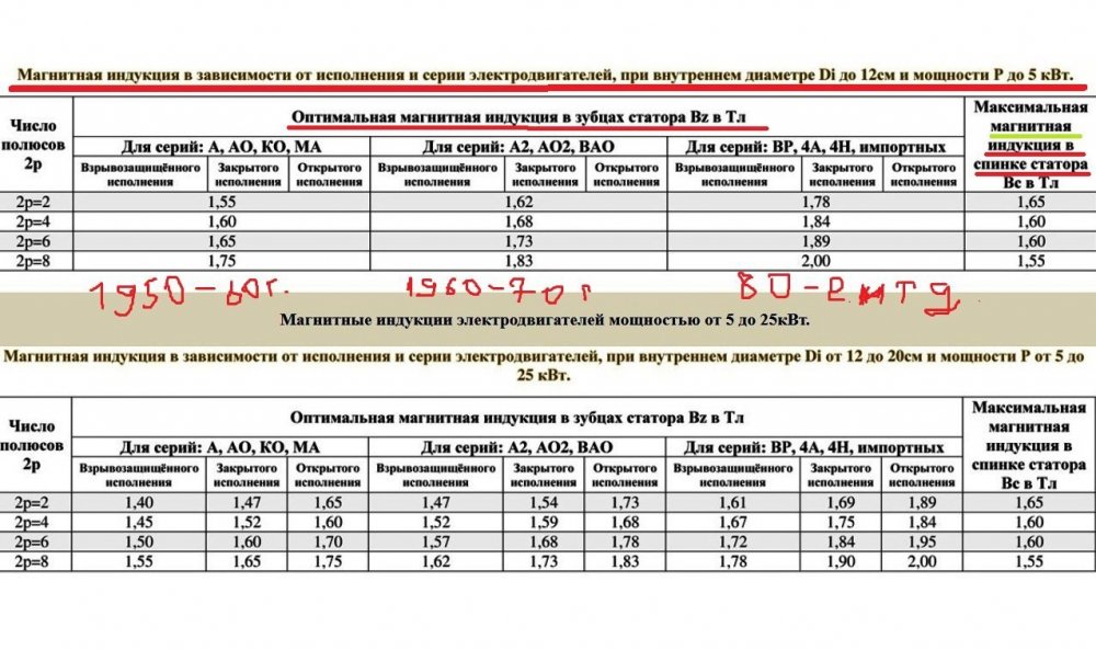

Cлева на право серии электромоторов по годам выпуска
1 час назад, немой сказал:
У вас какая то каша в голове и все перепутано.
Максимальная проницаемость динамной стали (которая в электромоторах по годам выпуска) 6000 ну пусть 7000. Начальная -вообще 200-300. Она для трансов не годится от слова совсем.
У анизотропной трансформаторной с проницаемостью все на порядок лучше, см. внимательно на мою картинку...
Идите учите матчасть. Вам еще рано тут писать...Бгггггг.......

Причем здесь динамная сталь и электромоторы ...

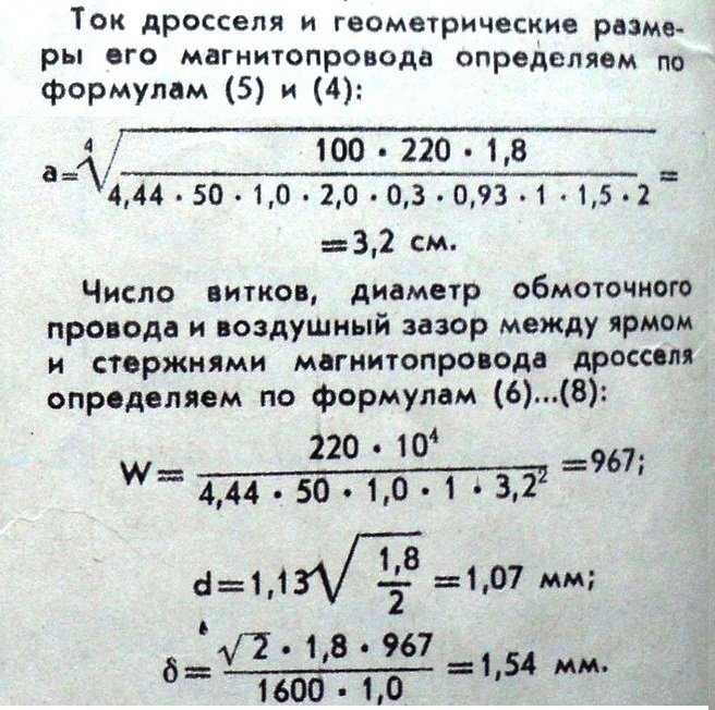

Вот задание на размышление......  пример расчёта дросселя ...:smile-17:
Матчасть: динамная сталь применяется при выпуске пластин статоров и роторов генераторов, также используется при производстве электродвигателей для всех отраслей
2 минуты назад, Михаил К. сказал:
Вы в генераторах  толщину пластин видели ...?
А на моторах железо с Хрустом .... если в теме то всё поймёте ...
Посмотри на ночь ещё раз таблицу с индукцией ...:smile-17:
14 минут назад, Михаил К. сказал:
Матчасть: правильно говорить изотропная сталь. Название динамная указывает лишь на преимущественную область применения.
