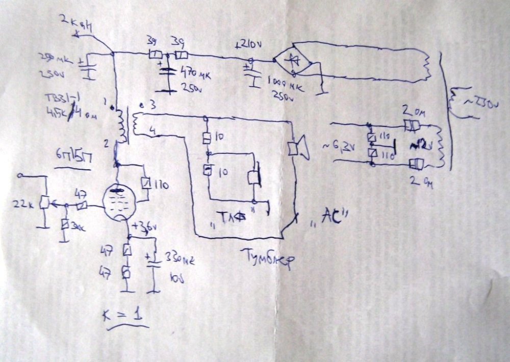

Схема:
Вых. трансформатор вторичка на 8 и 16 ом.
Как лучше реализовать подключение наушников сопротивлением от 32ом и выше.
Одим наушникам будет лучше с 8-омного, другим - с него напряжения может не хватить, поэтому их лучше с 16-ти.
Я при подключении наушников к усилителю на 45-х использую делитель. Во-первых, снижается фон, во-вторых - считаю, что наклон нагрузочной линии желательно "зафиксировать". Но всё, конечно, зависит от используемых наушников (у меня DT 250/250) и звуковых предпочтений.
В том и заковырка, что мнений разных немало.
Одни через делитель , при этом сопротивления на делителе у всех разнятся.
Другие считают, нечего дурью маяться - лучший звук напрямую, главное не спалить.....
Отсюда и тема.

Параллельно вторичке на 16 Ом резистор 32 Ом.
А если уши не 32ом, а больше сопротивление? (((от 32ом и выше
Posted (edited)
Если усилитель так критичен к наличию нагрузки - тогда да, поставить ом 30-40 параллельно выходу.
Еще некоторым наушникам полезно повышенное выходное сопротивление, так что можно последовательно еще ом 10-20 поставить.
Ну а если усилитель фонит - его чинить надо. Или другой делать.

5 минут назад, ДимДимыч сказал:
С него через настроечный резистор на наушники...
Если импеданс наушников существенно "плавает" - что получится с динамикой?
В идеале - на выходе "кривонакал" и вторичка с отводами для разных наушников.

53 minutes ago, Ollleg said:
Схема:
Конкретно этот усилитель пригоден только к тупым наушникам, т.е. с низкой чувствительностью, например изодинамическим. При подключении наушников с нормальной чувствительностью неустранимый фон сведет на нет весь кайф от погружения в астрал.
Наушниковые усилители с выходной прямонакальной лампой используют питание накала от специального генератора с  высокой частотой 30-50 кгц синусоидальной формы.

А какие проблемы? Балласт (эквивалент нагрузки) и резистивный делитель для нормирования выходного напряжения  под наушники, или балласт-делитель в одном флаконе. Или отдельная обмотка в выходном трансформаторе.
Но хочу сказать по своему опыту, никак его не навязывая, что получится нормальный усилитель мощности и так себе усилитель для наушником или наоборот. Полноценого Франкенштейна мне получить не удалось, всегда было что-то не так. Большая энергетика блока питания требуемая усилителю мощности и высокая фильтация, требуемая усилителю для наушников  часто противоречивые понятия.
Ну не получается дамская сумочка с вместимостью кузова КАМАЗа
Edited by Zampotech
Любой ламповый усилитель разрабатывается под опр. нагрузку. Компромис потому так и называется....
