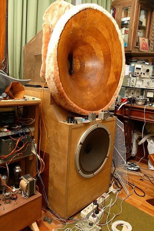

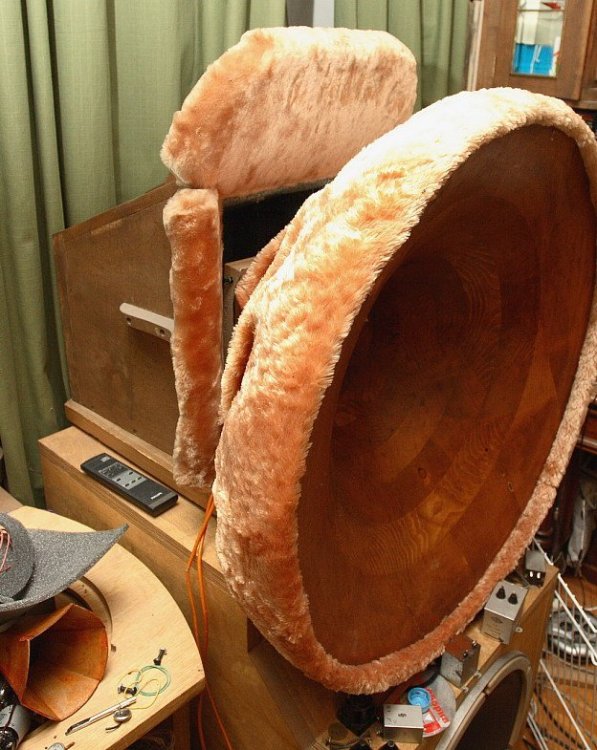

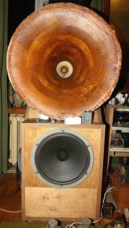

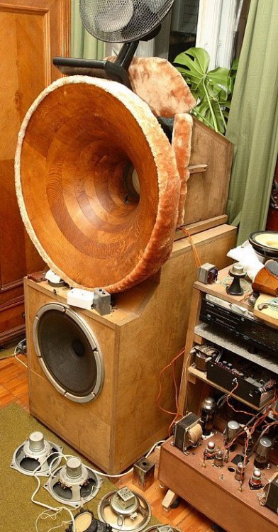

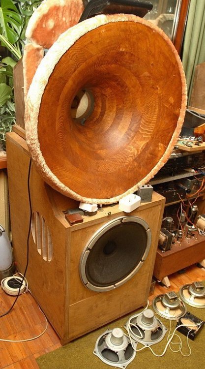

Оригинально, а рупор это вч и сч одним динамиком, или что то крепилось в рупор еще всё же, как вч, виден уголок?
Изначально был Аксиетт в рупоре на тумбе с НЧ, периодически появлялись пищалки, в том числе в дудках от медных духовых инструментов. Как дело обстоит сейчас не знаю.
Сейчас те же самые рупора с аксиетами без пищалок на басовых тумбах,
