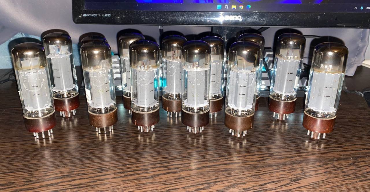

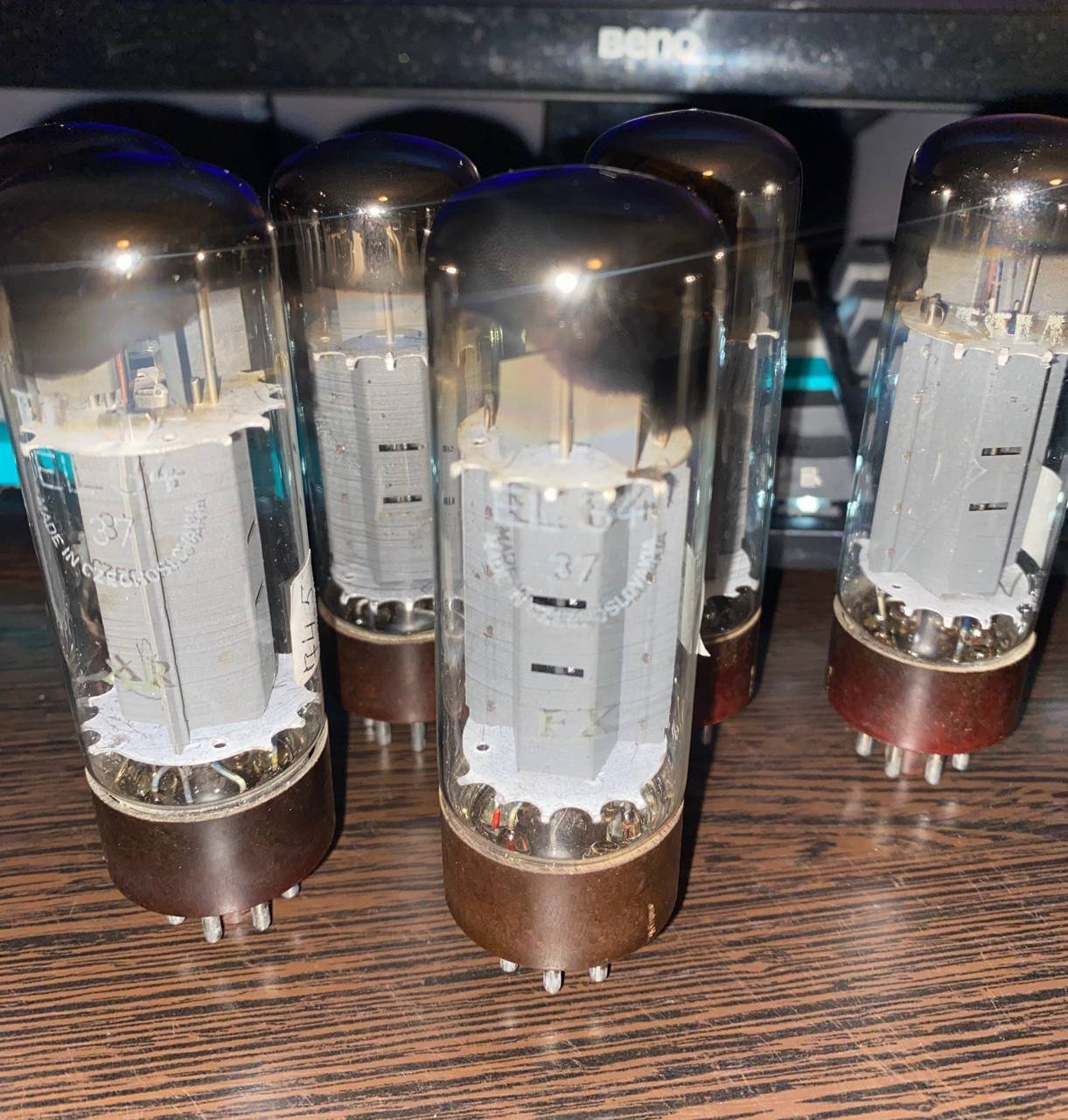

Продаю радиолампы Tesla EL34 1970-ых годов.
Все радиолампы были проверены мной на лампотестере Elpo P-508.
По каталогу данные лампы нужно проверять при характеристиках (6.3 / 250 / 250 / -14.5).
Но при данных характеристиках, при попытке измерить ток анода шкала на лампотестере зашкаливала за 100 (а это максимум на этом лампотестере), поэтому ток анода я измерял при характеристиках (6.3 / 250 / 250 / -16.5).
Крутизну, к сожалению, не смог вычислить, так как не хватило компенсации на приборе. Наклейки с измеренными токами анодов наклеил на каждую лампу.
Список:

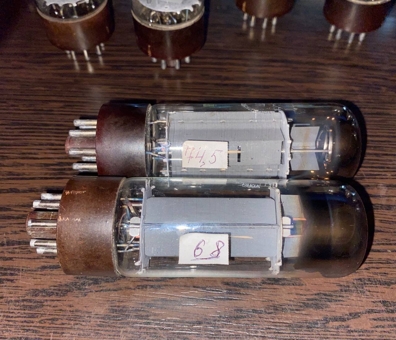

Квартет №1 (66, 67, 68, 68 мА) — 16 000 руб. (по 4 000 за шт.)
Квартет №2 (81, 82, 82, 83 мА) — 16 000 руб. (по 4 000 за шт.)
Пара №1 (74.5 и 75 мА) — 8 000 руб. (по 4 000 за шт.)
Одиночки (74, 93, 104 мА) — по 3 000 руб. за штуку.
Самовывоз г. Москва / Отправлю через Авито или СДЭК
Надежно упакую и отправлю, если нужно.
По всем вопросам - пишите - отвечаю быстро.

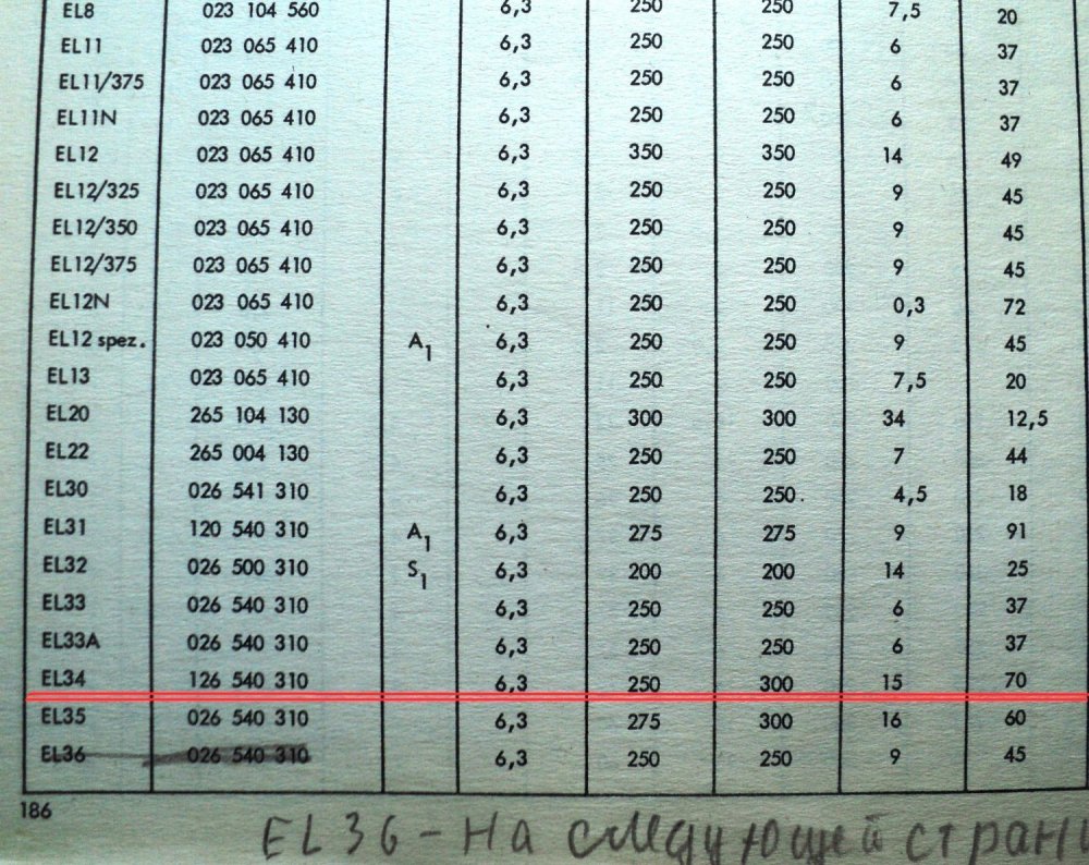

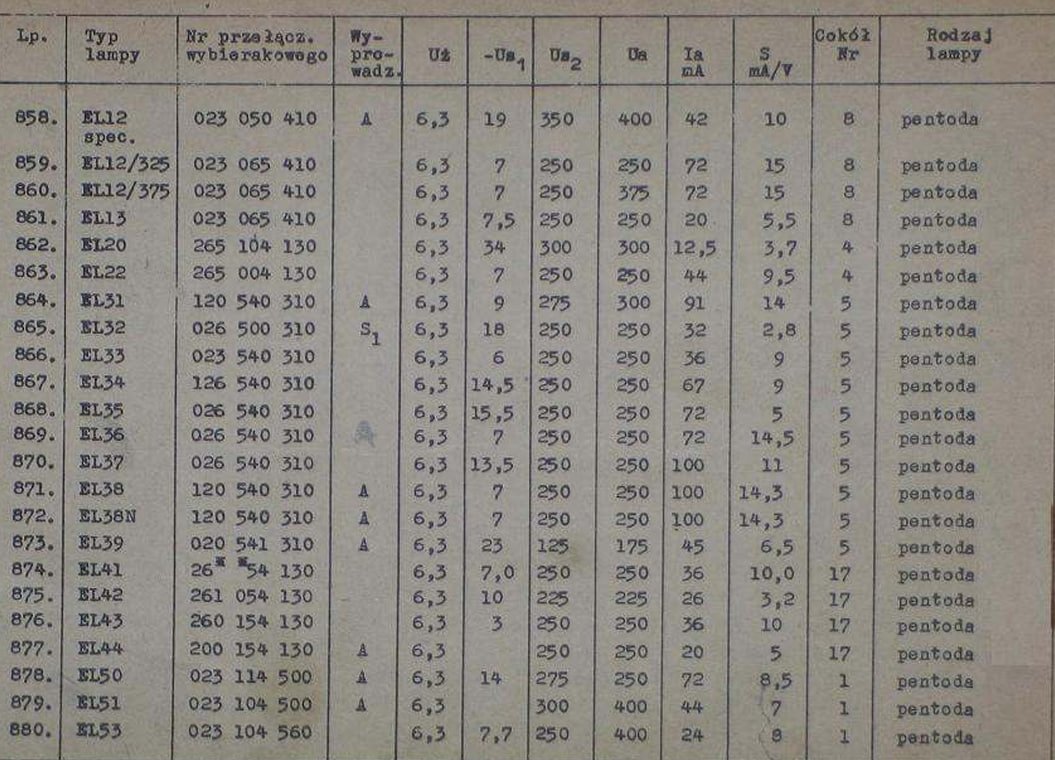

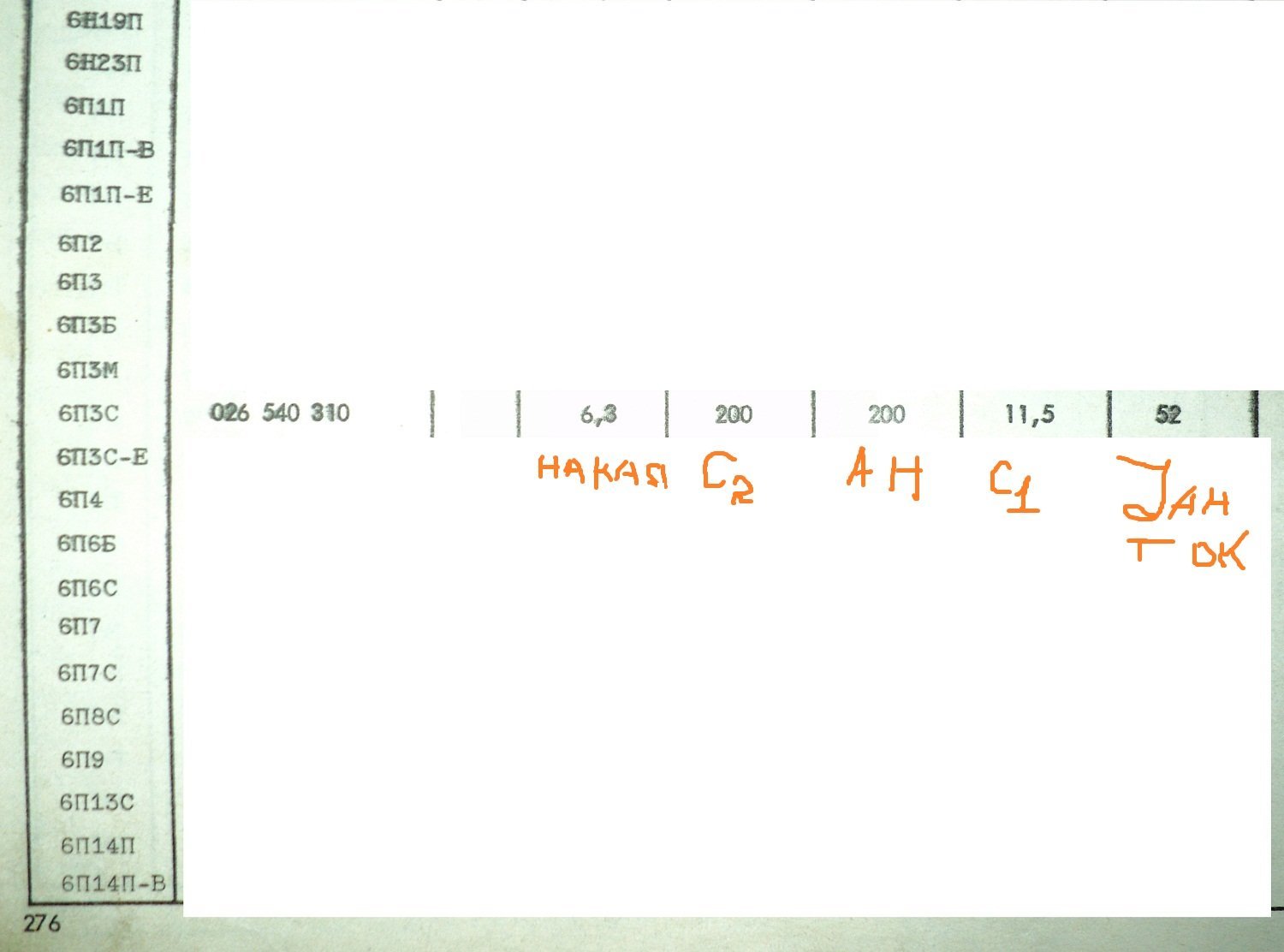

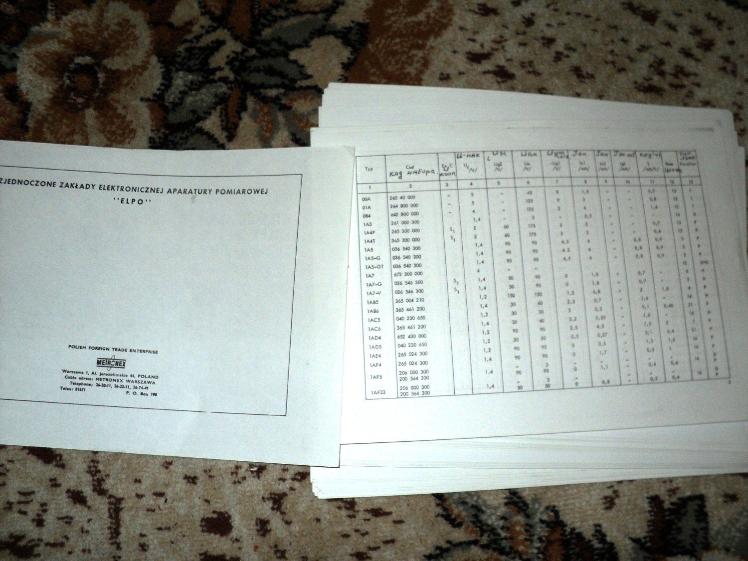

У Вас прибор есть ...? Вот страница из каталога от П-508 ...
по столбикам  : накал/ вольтаж 2 сетки / вольтаж Анодного / смещение 1 сетки -15 вольт/ Анодный ток / дальше на фото не вошло S-Крутизна в данной точке ...:smile-33:
18 минут назад, KKVTech сказал:

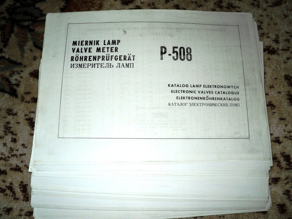

Ааааа... У меня просто в каталоге П-508 вот такие параметры
Это у Вас не каталог от П-508 ...
В доказательство можете сделать несколько фото начиная с корок ....:smile-33:
А все, понял. Я использовал каталог P-507 долгре время, не замечая этого
Этот скан от П-507  у Меня тоже есть ... но пользуюсь настоящим от П-508 на 7000 (примерно и чуть больше ) ламп...
Есть настоящий скан в бумаге на 300 страниц если что ...:smile-33:

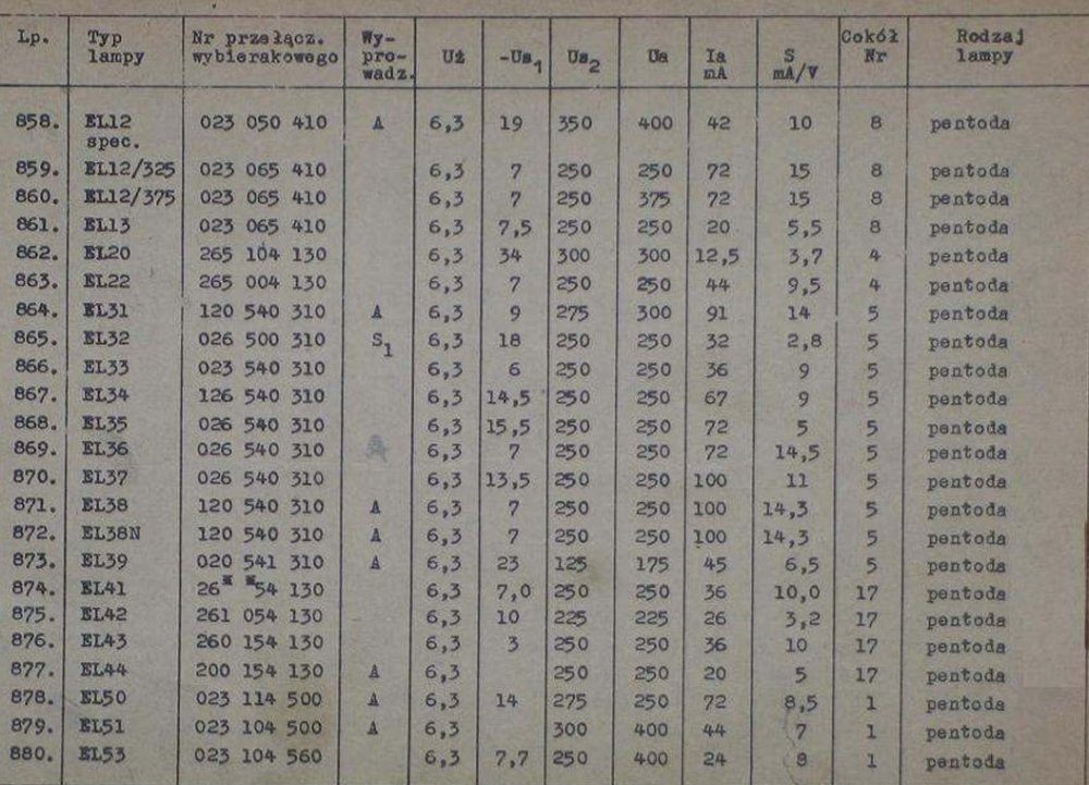

Cегодня мерил свои 6П3С при 6.3/250/250/-14 - такая же ситуация. По даташиту норма 70 ток анода, но у меня больше 100 выдавало и приходилось -16 ставить. Может у меня напряжение сетки на моей П-508 барахлит....
6 часов назад, KKVTech сказал:

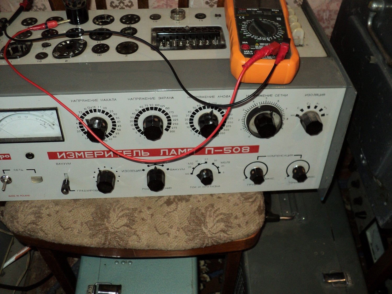

Может нужно откалибровать прибор ... проверить что он показывае ...:smile-17:

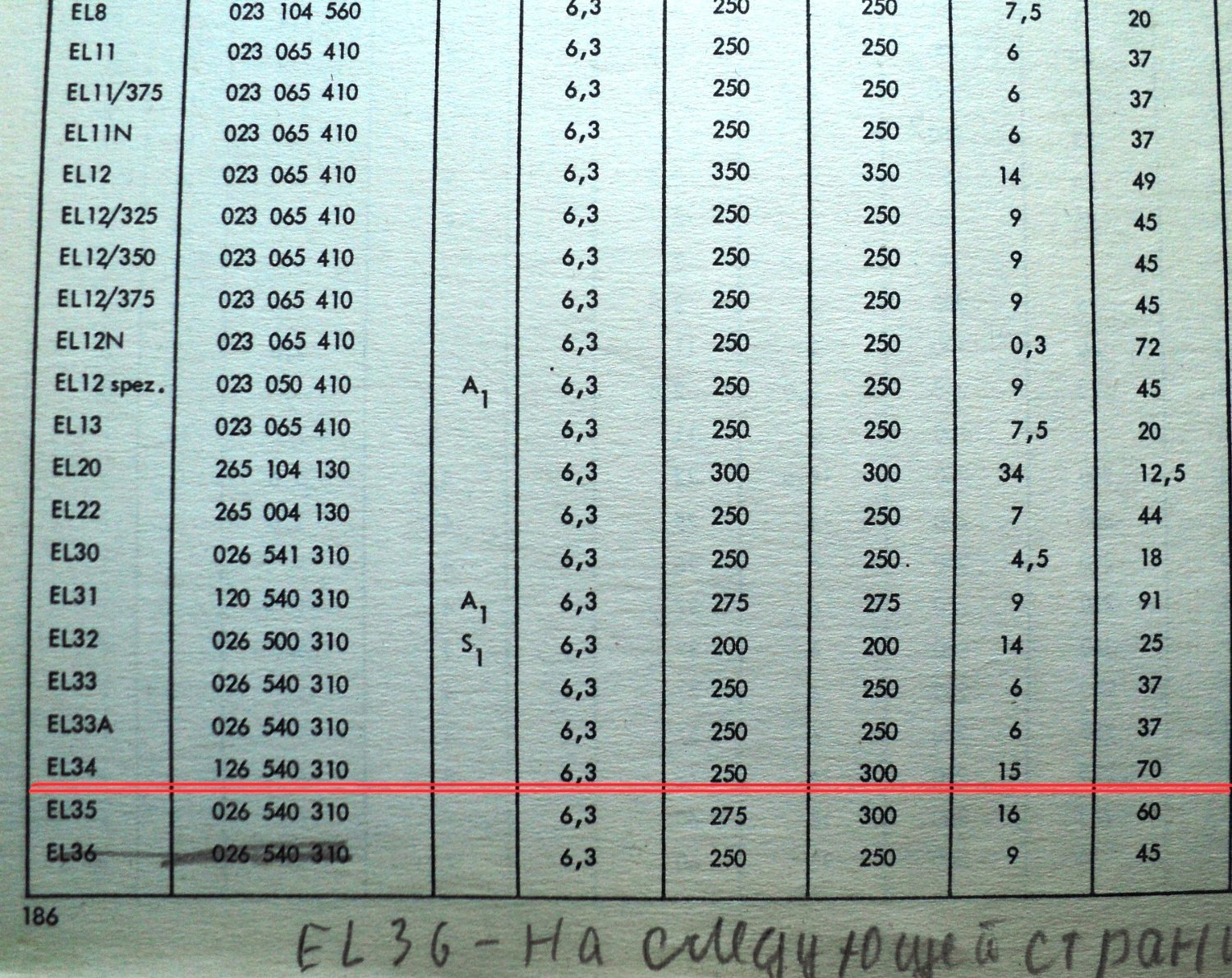

Да и поверочные данные для 6П-тройки для П-508 на фото из каталога ...
Надо реально мультиметром замерить напряжение смещения на соответствие.
Чтобы получить точный (более/менее) промер в пары /квартеты ...

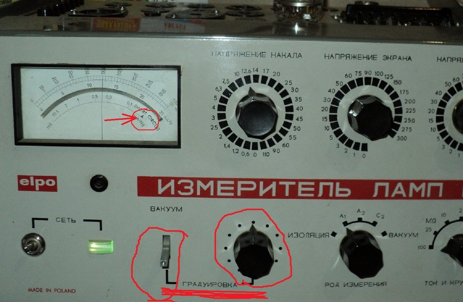

1) Стабилизируем сеть .
2) калибруем/ Градуируем прибор (на фото пометилкрасным..
3) открываем Правильный каталог для П-508
4) мультиметром контролируем соответствие напряжений у прибора ...
П.С. если соблюдать выше перечисленные пункты ... будет более /менее точный подбор .

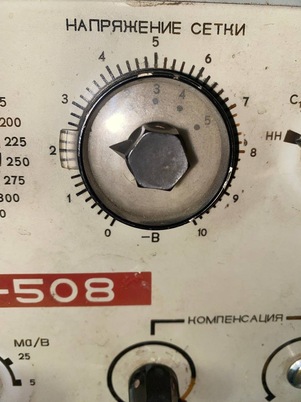

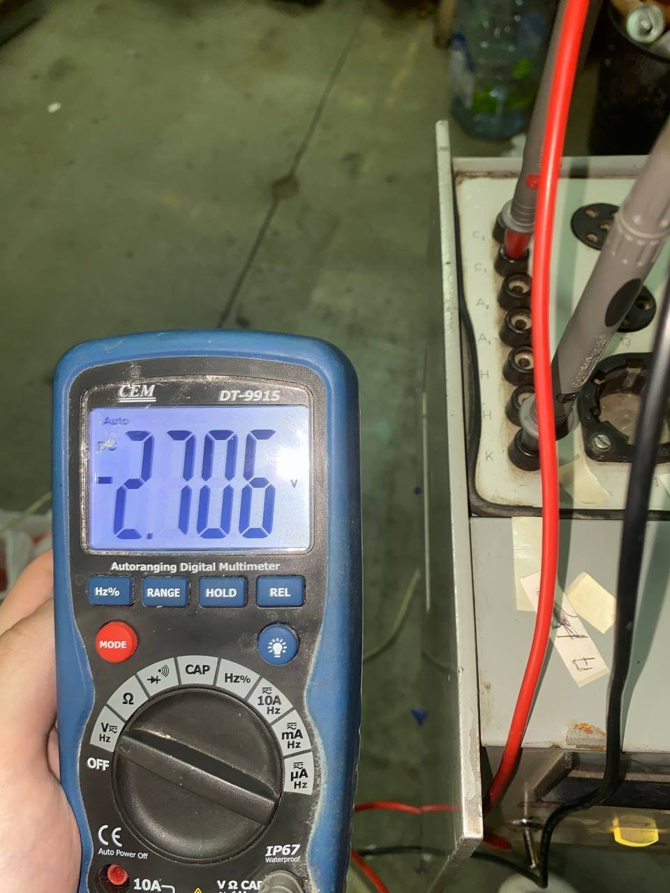

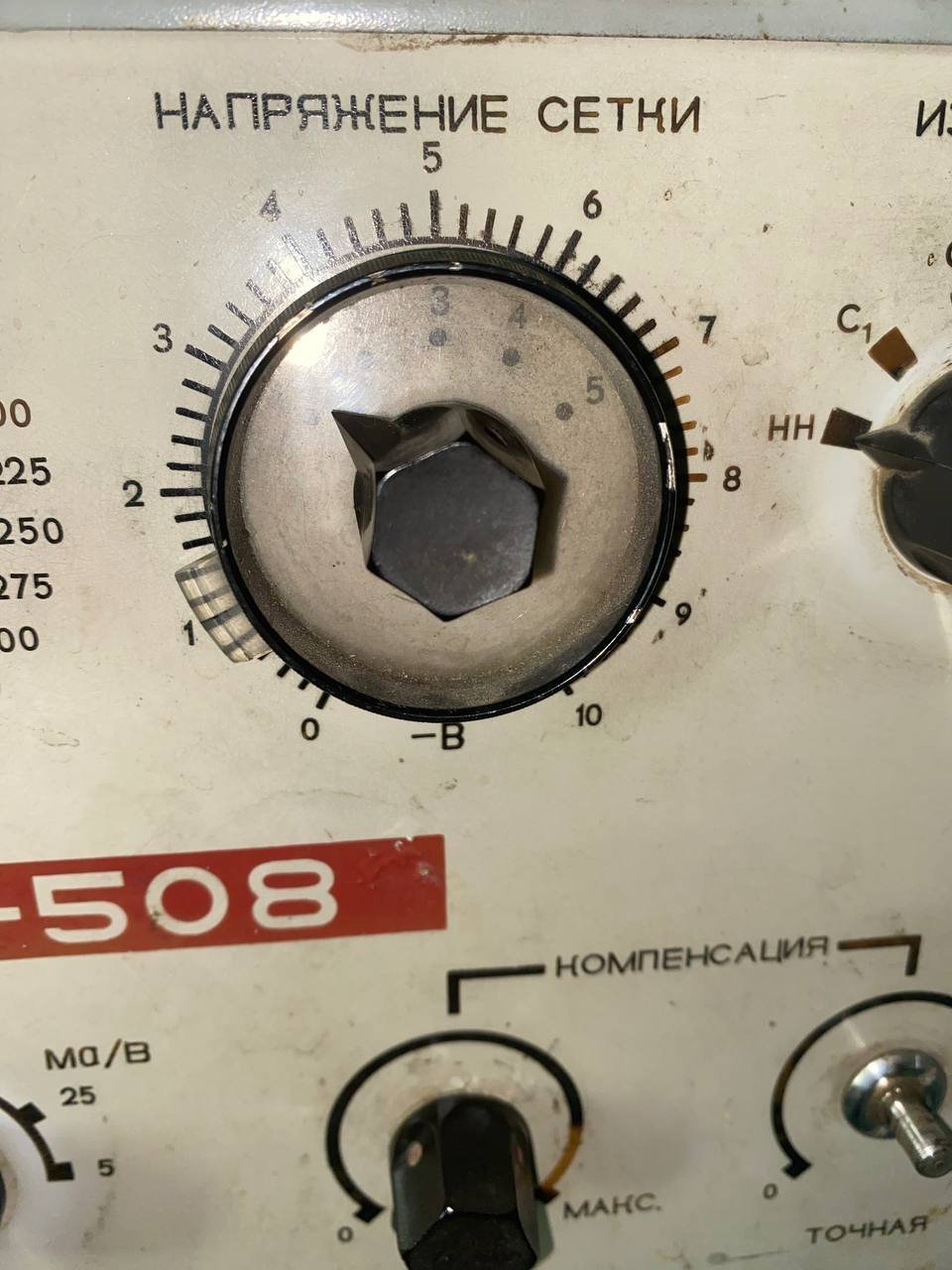

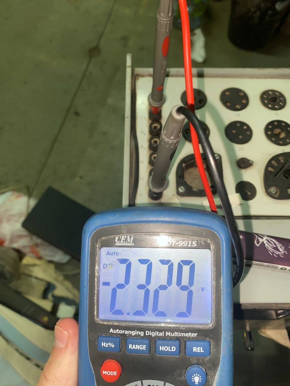

Добрый день. Вставил щупы мультиметра справа в С1 и К. Потом вставил лампу в тестер и включил его. Перевел режим измерения в A1 и удивился. Картина выглядит вот так, как на фото. В первом случае крутилу поставил на -2 при тублере в 0 (самом левом крайнем положении) - мультиметр показывает -2.3. Потом переключил тумблер вправо на 1 и крутилку поставил на -на -1 - мультиметр показывает - 2.7. В чем может быть дело? Потенциометр забарахлил?

В 03.08.2026 в 01:05, KKVTech сказал:
Для начала нужно научиться Правильно настраивать и работать на приборе ... для этого есть инструкция прибора ... или Учитель/наставник  который научит ...

Уже разобрался! Все лампы перемерил, понял в чем ошибался, благо человек который знает прибор подсказал в чем я ошибся
8 часов назад, немой сказал:
судя по Вашему знанию вышеперечисленного ... все промеры ламп предоставленные Вами .... показывают температуру на ,,Марсе ,, ..:smile-33:
П.С. ничего личного ... удачи .
На всех ресурсах было написано что пряжение сетки работает по принципу шага в 10, который выставляется тумбером и колесиком добавляютс единицы. Оказалось, тумблер работает как умножитель

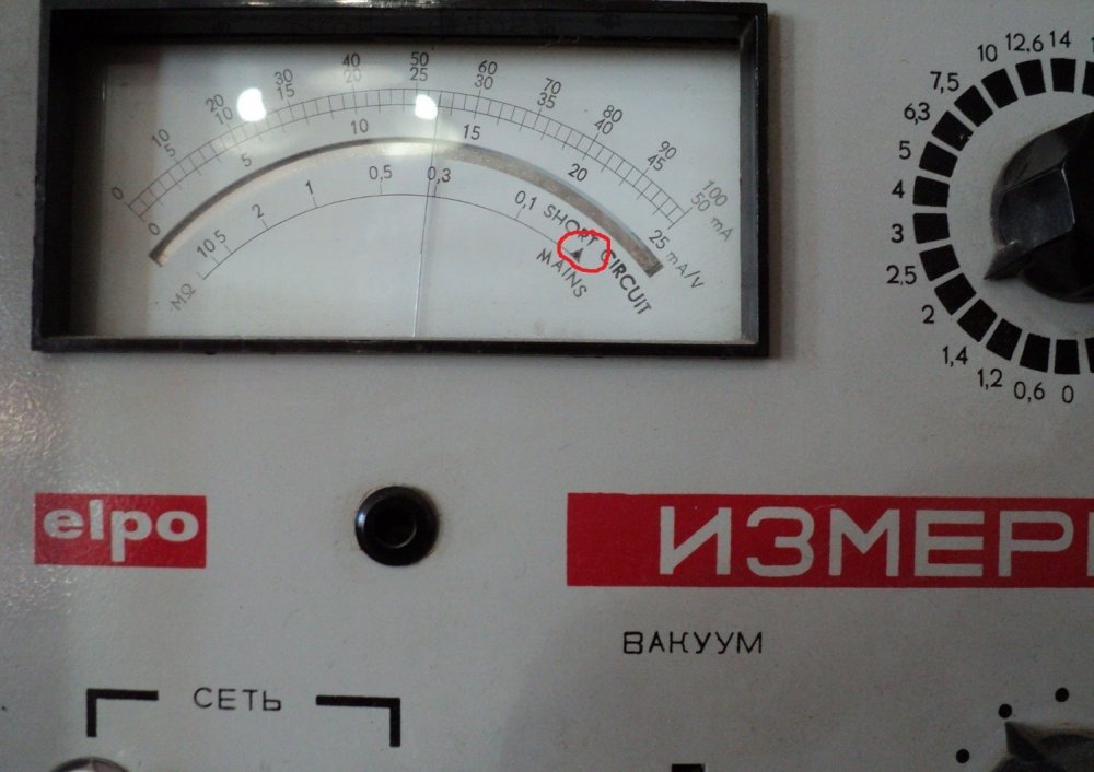

9 минут назад, немой сказал:

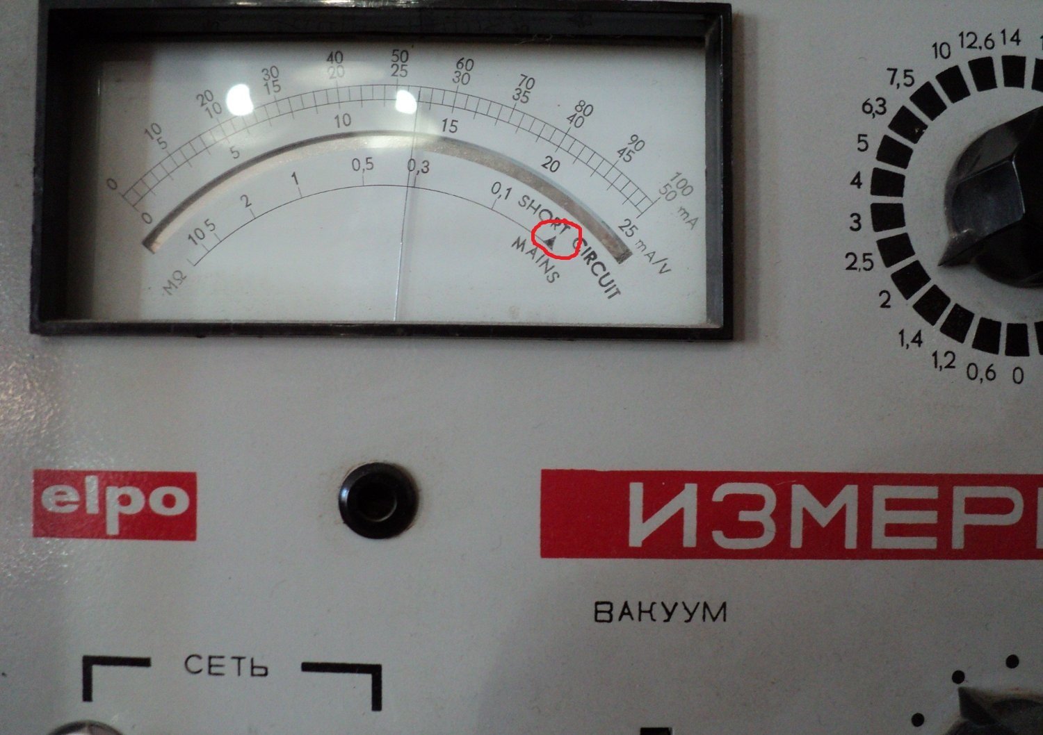

Начинать нужно с калибровки ...
дублирую фото ещё раз...
Если стрелка не находится на MAINS, замер лампы я не начинаю (В режим А1)
