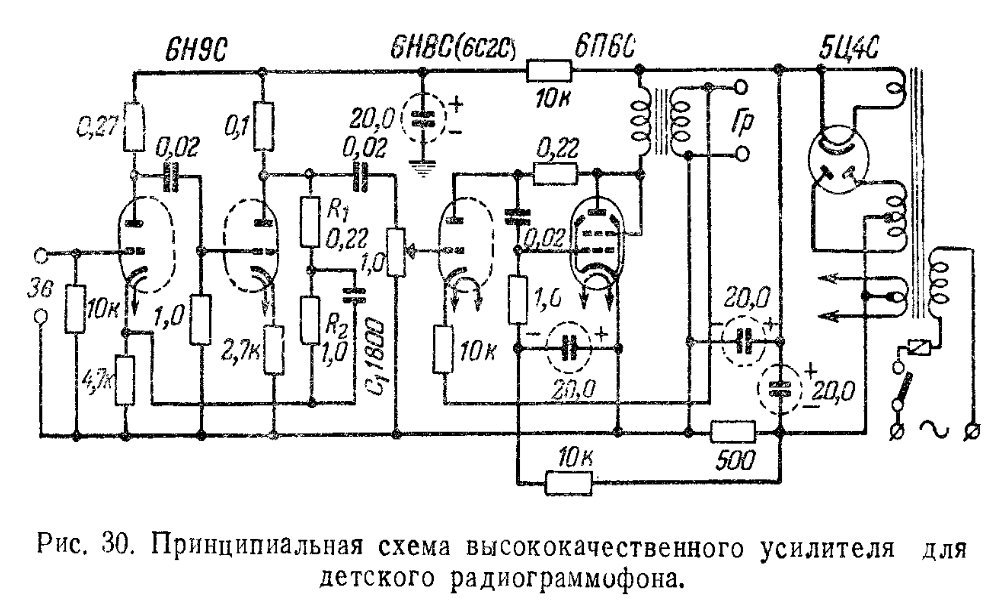

Не-а. Конденсаторами зашунтировано и к цепи ГГ не относится. RC примерно 100 Гц. Плюс еще 10к и 20 мкФ - явно смещение выходного.
36 минут назад, Stan Marsh сказал:
Да. Но тут интересно то, что после РГ.
Особенно интересна чувствительность того, что после РГ. Три обратных связи - залог качественного звучания?
Я тут вижу местную параллельную ООС по напряжению (резистор 0,22МОм), общую ООСн (10кОм) и местную ООСт (тот же 10кОм не шунтирован конденсатором). Ну и полузабытый вариант смещения оконечного каскада.
5 минут назад, ВКН сказал:
Да, если убрать то, что до, то чувствительность не очень. Даже если вместо 6С2С постаить 6Н9С, которая вроде напрашивается.
    • Очепятка конечно же, драйверный в виде этого двойного триода. Катодин формирует парафазный сигнал.

    • Какой же тогда он ФИ (фазоинвертор) будет, если на каскад уже парафазный сигнал подавать?

    • На парафазный ФИ желательно подавать инвертированный сигнал от источника с одинаковым выходным сопротивлением в плечах, а катодин не совсем то, что надо. А вот ФИ транс или балансный выход источника - совсем другое дело.

    • По схеме просто две половинки работают в противофазе с предыдущего катодина. Вроде бы так...
