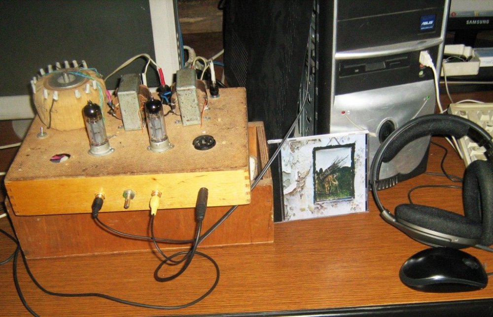

Усилитель, точнее повторитель, что пришло, то и есть, сил. транс от какого то измерительного прибора, уже 7 раз(!) оставлял включенным на ночь, ну не слышно его никак, а тумблера от лени нету, только накал, и сделан по-быстрому(уже 5 лет, да уж), все время на 10гдш-1 или Сенхи-518
Есть повторитель Семигора на КТ602+КТ908 А класс и второй на BSP129, слушаю, приятно играет. Тут то усилитель нужен, шумы слушать и причину искать.
Дааа,  Семигор и сюда... И что, неужели нравиться?
Ага, так он у меня ламповый, в нагрузке лампочки стоят, транзисторы выбирл из ведра, наладил, играет, отдал ребенку, ему нравится.
