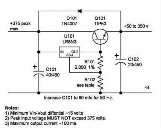

Есть ли у кого опыт использования LR8N3 или LR8K4-G в стабилизаторах. Поделитесь опытом.
Хочу запитать входной каскад корректора, каждую лампочку отдельно, с током до 7 ма.
И главный вопрос, где купить что бы не нарваться на откровенное г...
Я пробовал в фонокорректоре поставить на каждую лампу LR8N3 по такой схеме:

Микросхемы были из ЧиДа, за их оригинальность ручаться трудно. Напряжение держали исправно при соблюдении тока по документации, защита от КЗ срабатывала, и защита от превышения тока тоже срабатывала. На ток 13 мА запаивал два стабилизатора параллельно, чтобы они исправно запускались. Но при этом какой-то лишний фон по анодному питанию все равно пролезал. В итоге я их убрал, поставил обычный "электронный дроссель" на полевике на весь канал и R-C цепочки между каскадами. Может быть нужно параллельно R8 конденсатор подцепить, как в случае с LM317, но я не экспереминтировал.
45 минут назад, Valinor сказал:
Спасибо.
А емкость на выходе не увеличивали?
И какая емкость по входу была?
1 час назад, Dalex сказал:
Не увеличивал. Эти стабы вообще не любят большие емкости по выходу.
По входу общая емкость 450 мкФ была.
1 час назад, Юрий_Б сказал:
Эту схему и подобные с повторителем на транзисторе я видел. Вопрос в практическом применении, особенно для входных каскадов корректоров.
22 минуты назад, Dalex сказал:
Делал на аналоге для УВ мага, вторичную обмотку шунтировал двумя С 0.01-0.033 ср. точку на массу, фона не было.
8 минут назад, Юрий_Б сказал:
Делал на аналоге для УВ мага, вторичную оюмотку шунтировал двумя С 0.01-0.033 ср. точку на массу, фона не было.
Не понимаю, как это относится к схеме стабилизатора?
