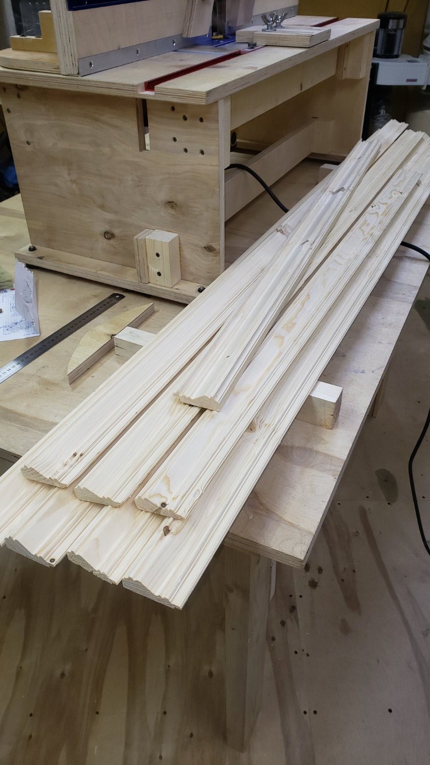

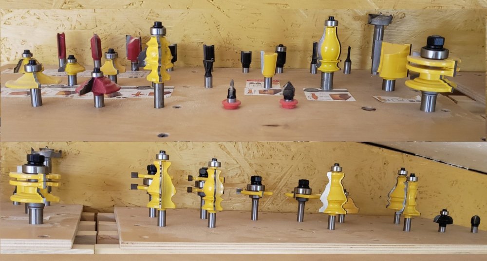

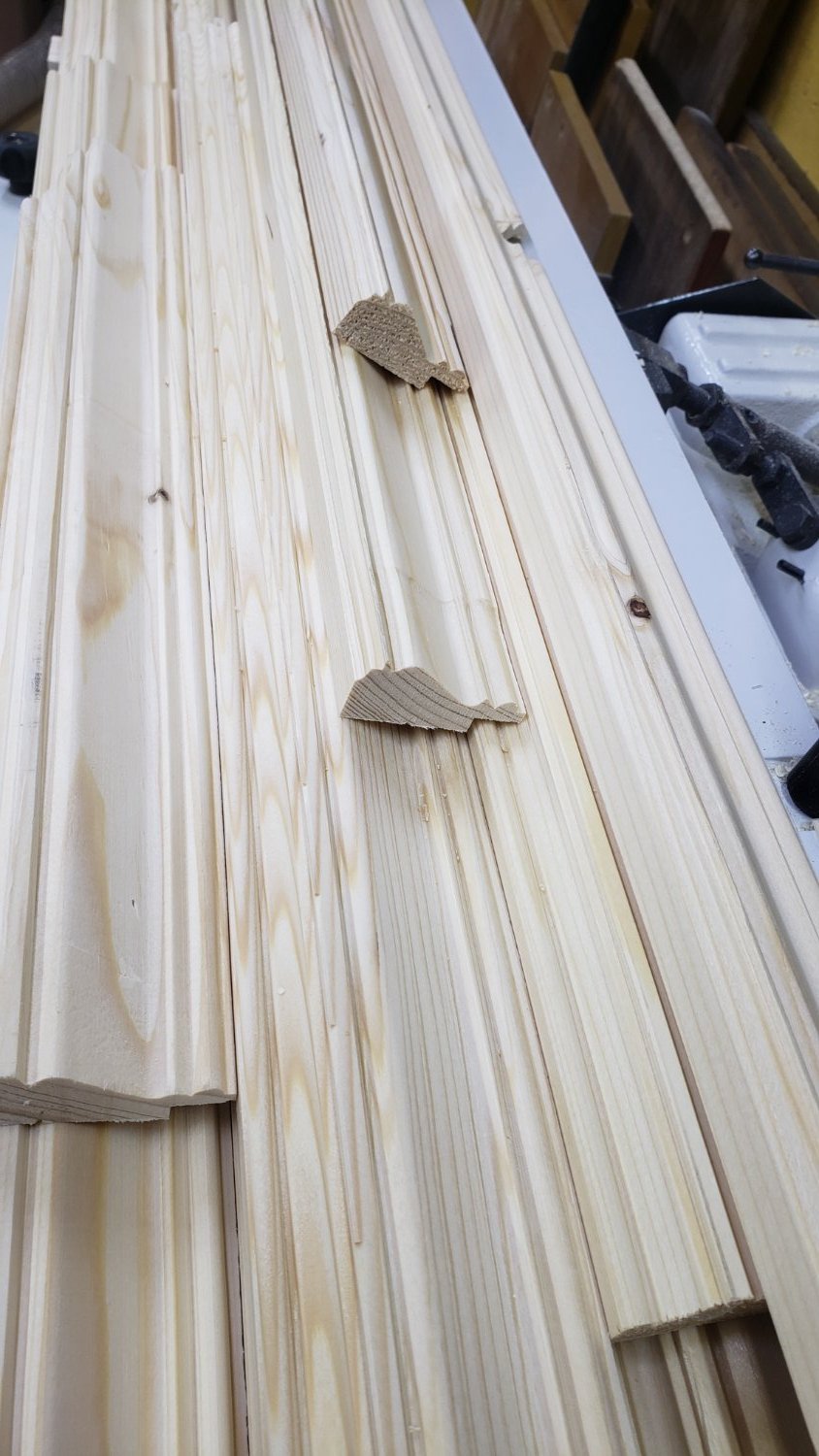

Выбираем сухие доски, отфуговываем, пропускаем через рейсмус, распиливаем на планки на ленточном, доп. отфуговываем кромки - планки готовы. С этим всё просто. Далее отбираем нужные фрезы
и путём их смены фрезеруем разные профили для будущих рамок:

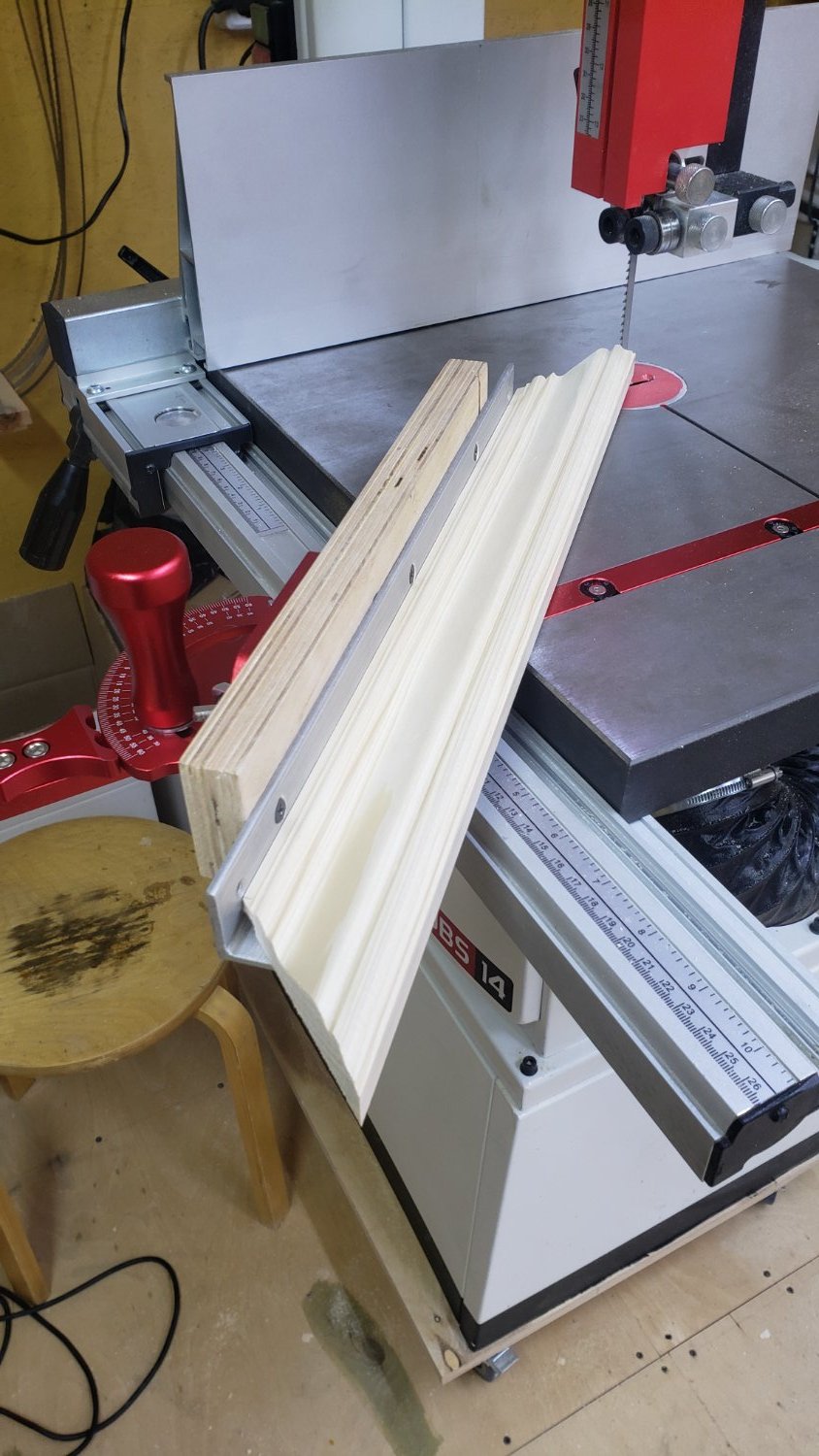

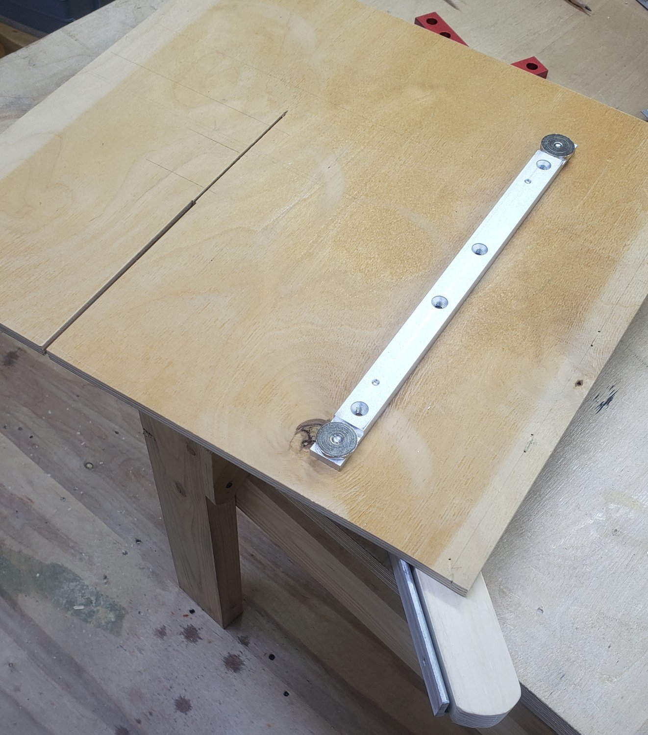

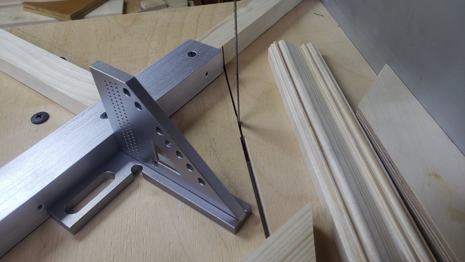

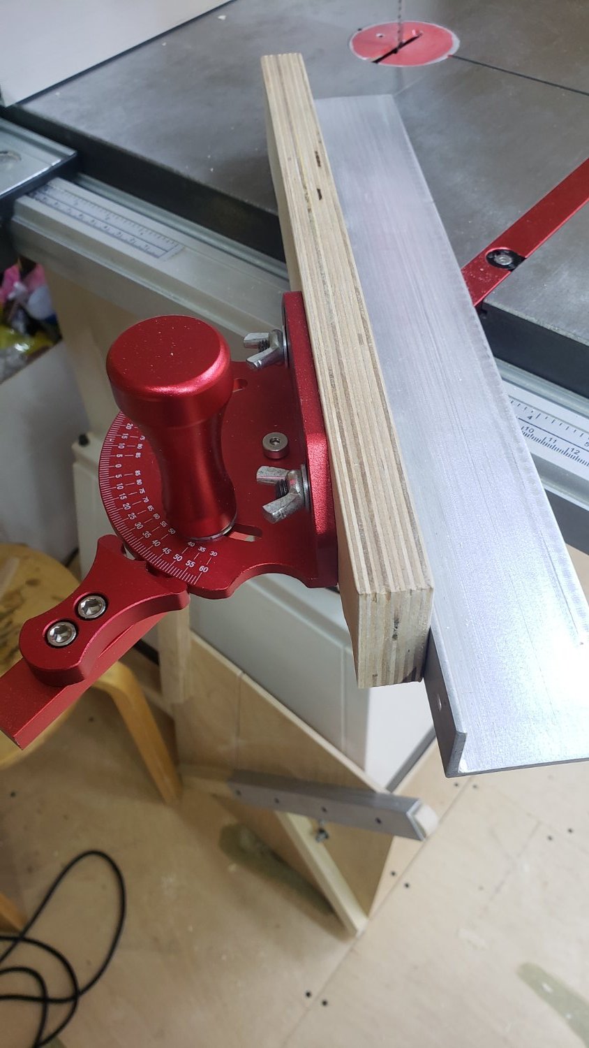

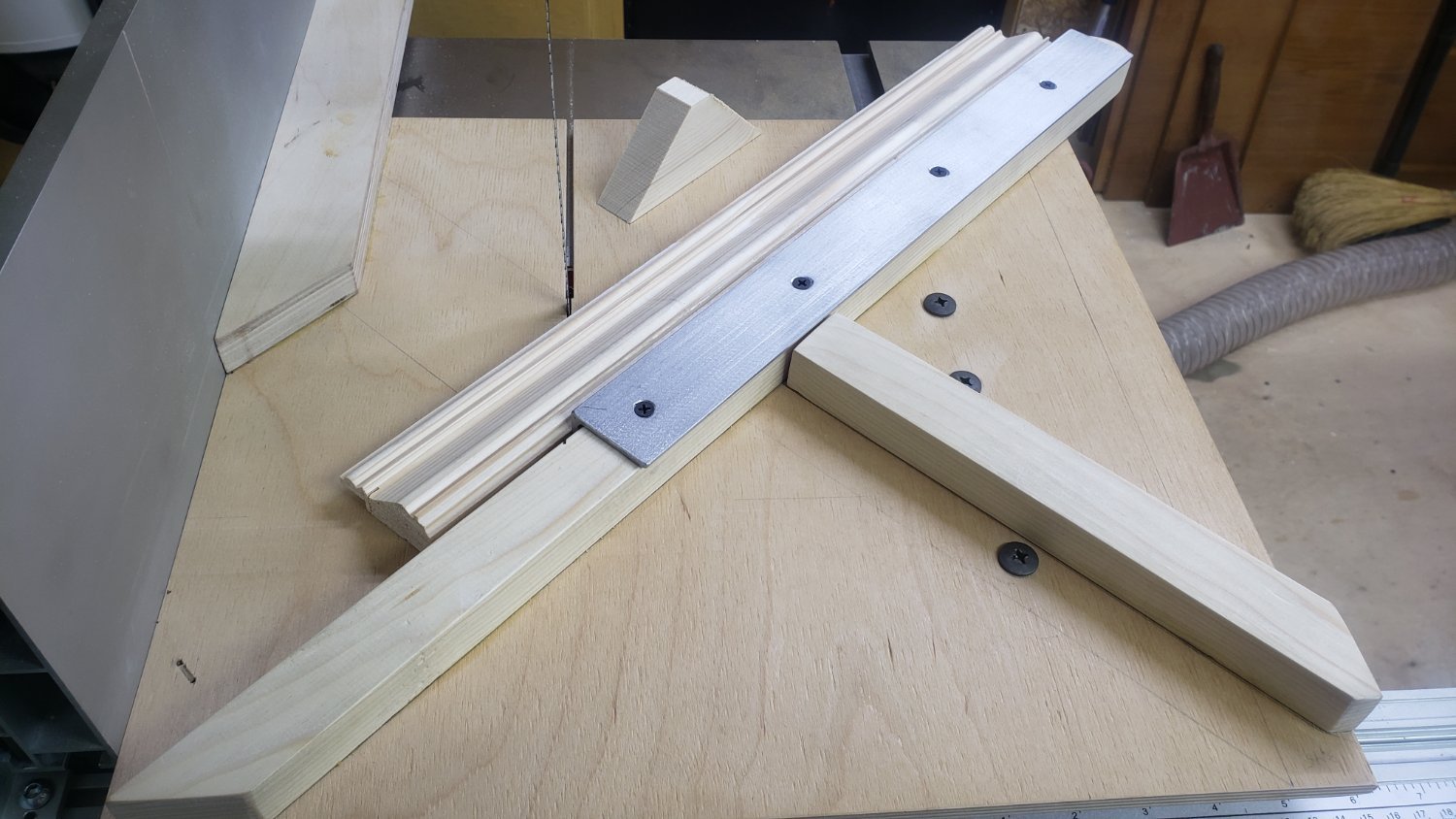

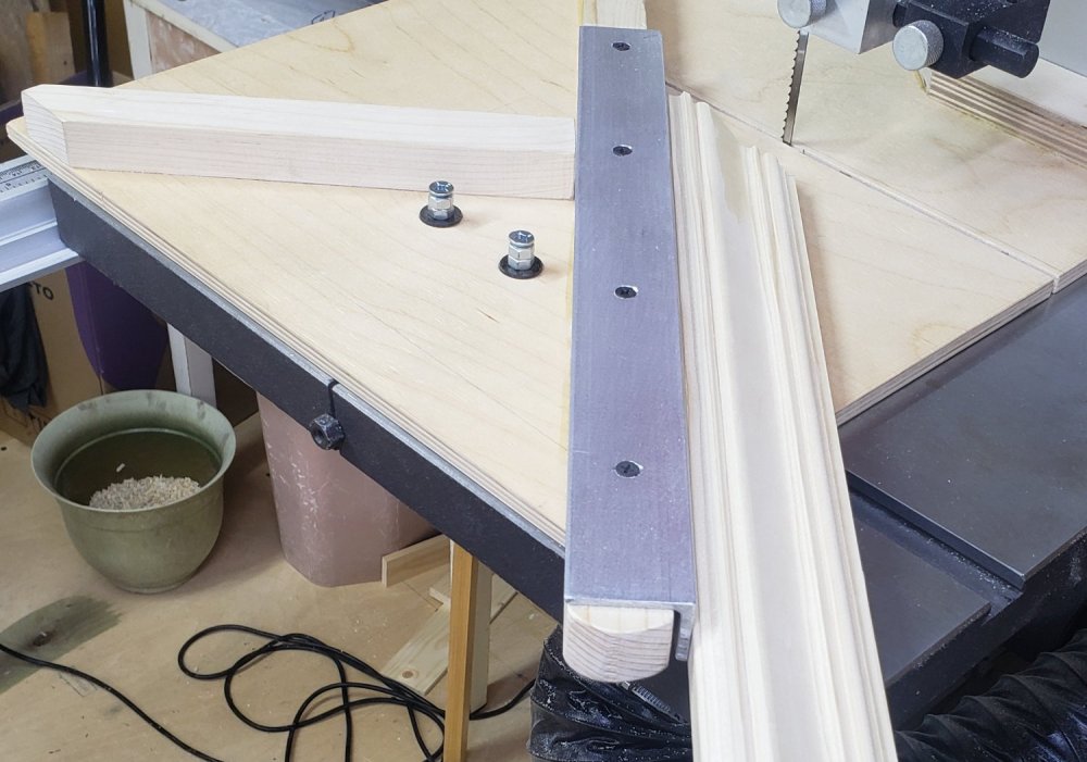

Далее нам нужно отсечь все участки с крупными и мелкими сучками, разметить в размер остатки для будущих рамок разного размера, запилить их на ус под 45 градусов. Торцовочного станка у меня пока нет, значит придётся использовать ленточный . Делаем приспособление, при помощи которого и будем запиливать багет на ус :
И всё бы хорошо, запилил с одной стороны, развернуть на другую сторону, запилить вторую. Но у нас не просто планка, а багет. Соответственно развернув который и перевернув лицом вниз на основание приспособления ложится отфрезерованная сторона, угол у которой в 90 градусов, прижав планку к направляющей, обеспечить мы не сможем - значит и торцевой отпил под 45 градусов будет с наклоном, что недопустимо.
Выхода два: или подкладывать что-то для выравнивания поверхности, или изготовить ещё одно вспомогательное приспособление, что бы при запиле под 45 градусов багет всегда находился ровной поверхностью снизу.

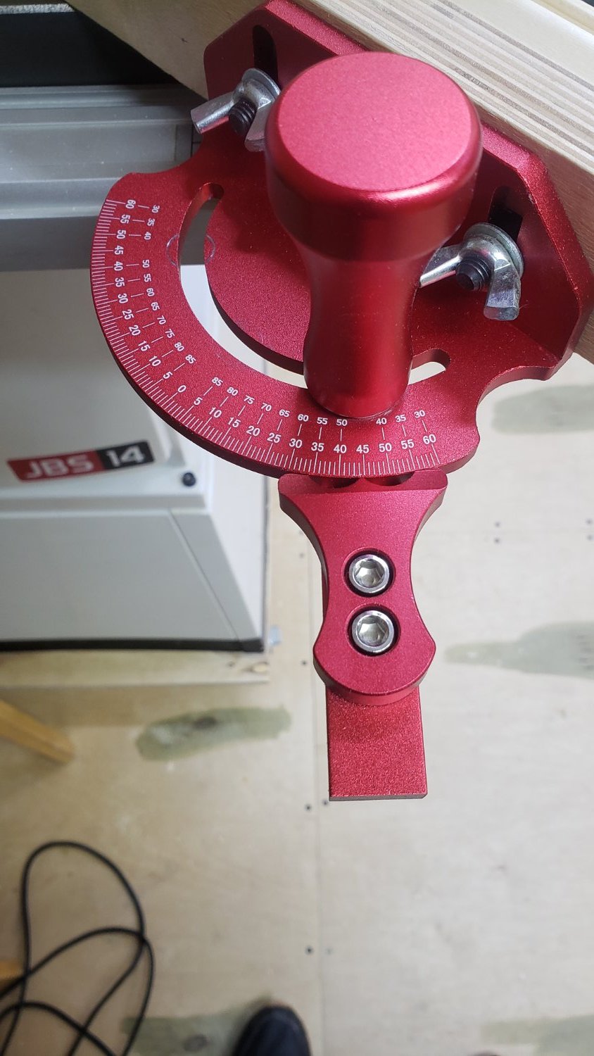

Второй вариант явно предпочтительнее, делаем небольшой апгрейд имеющейся направляющей с угловым упором:
Теперь можно спокойно запилить все заготовки на ус, что и делаю.

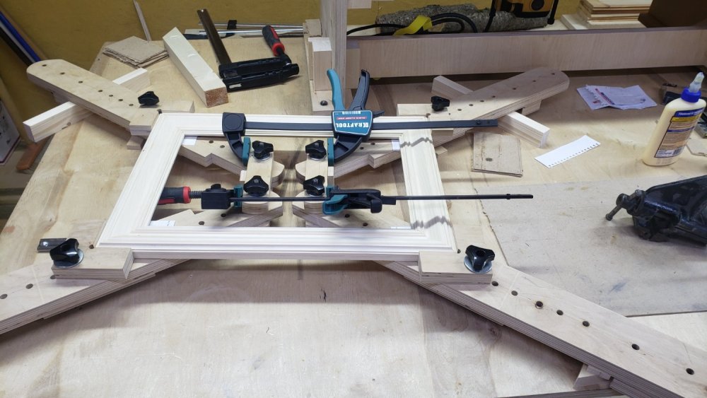

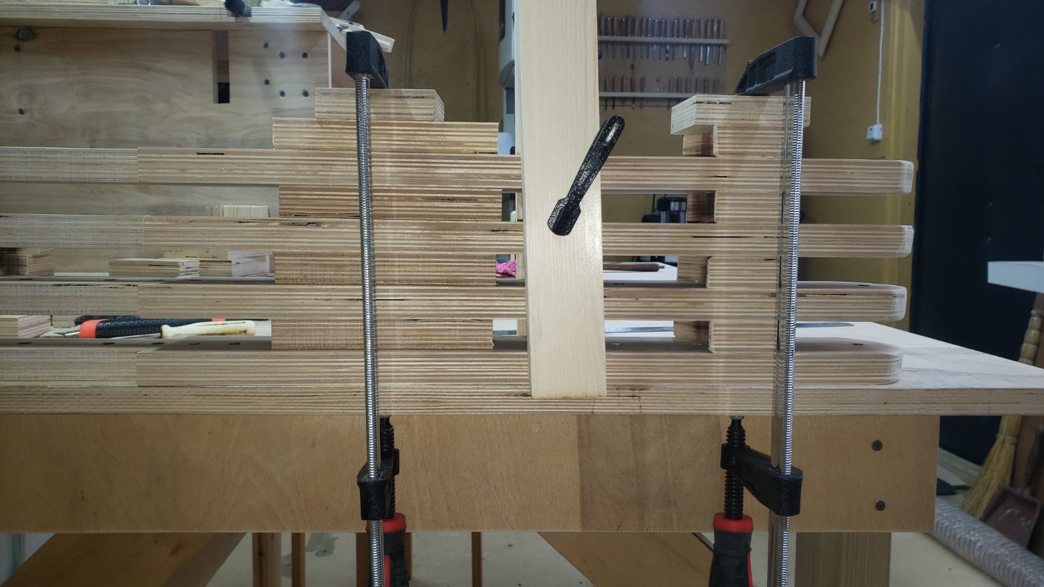

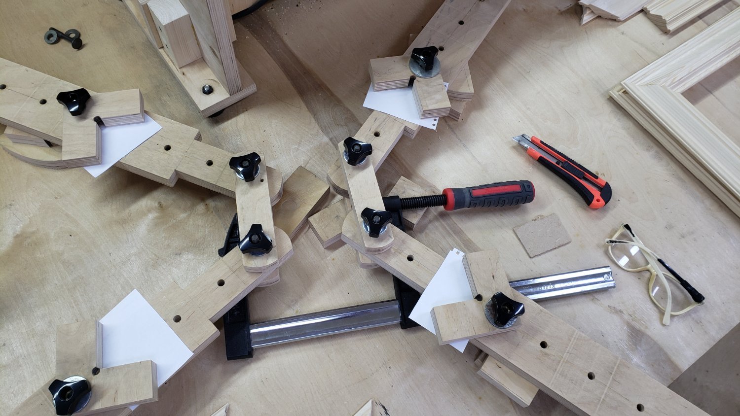

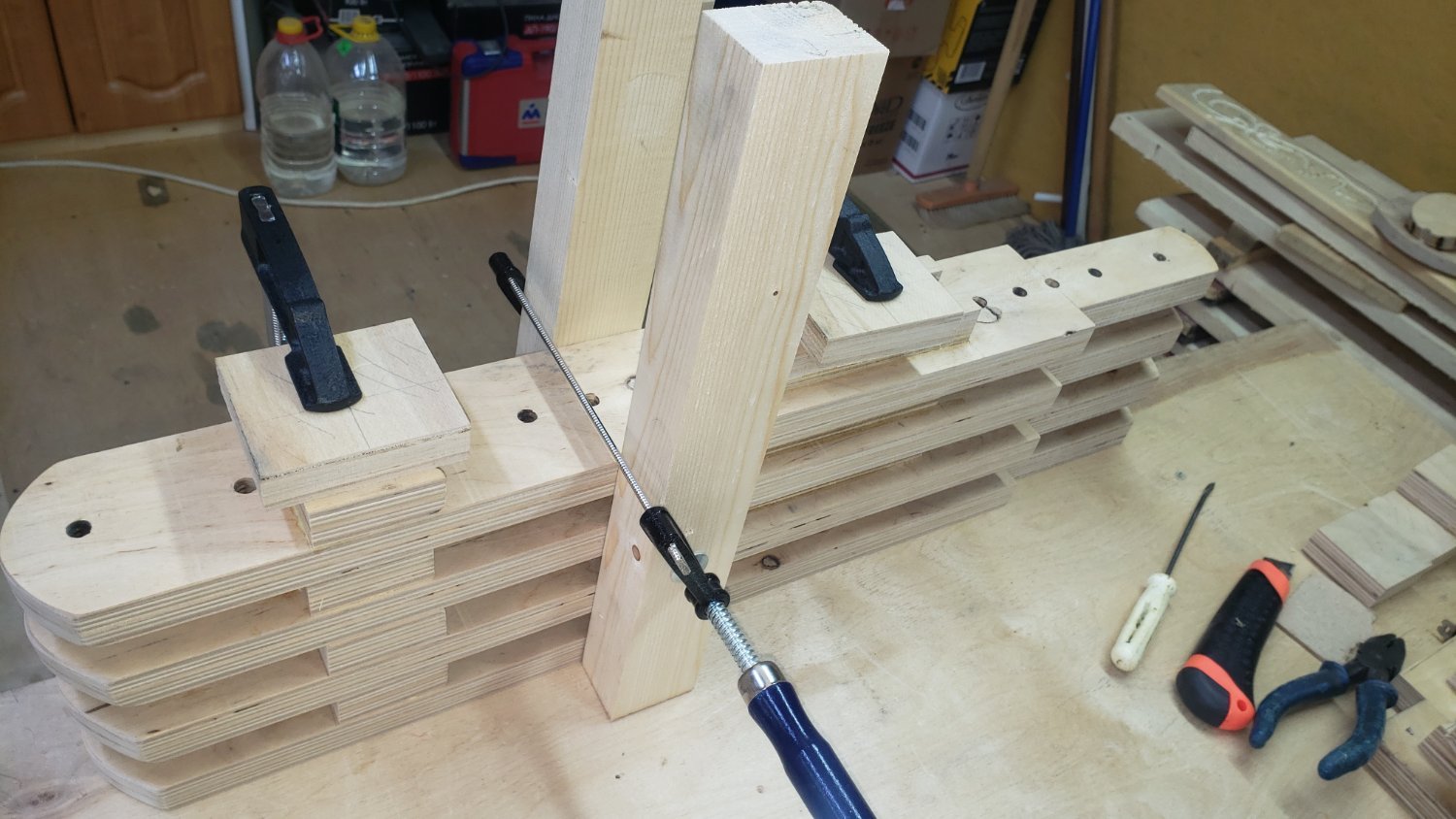

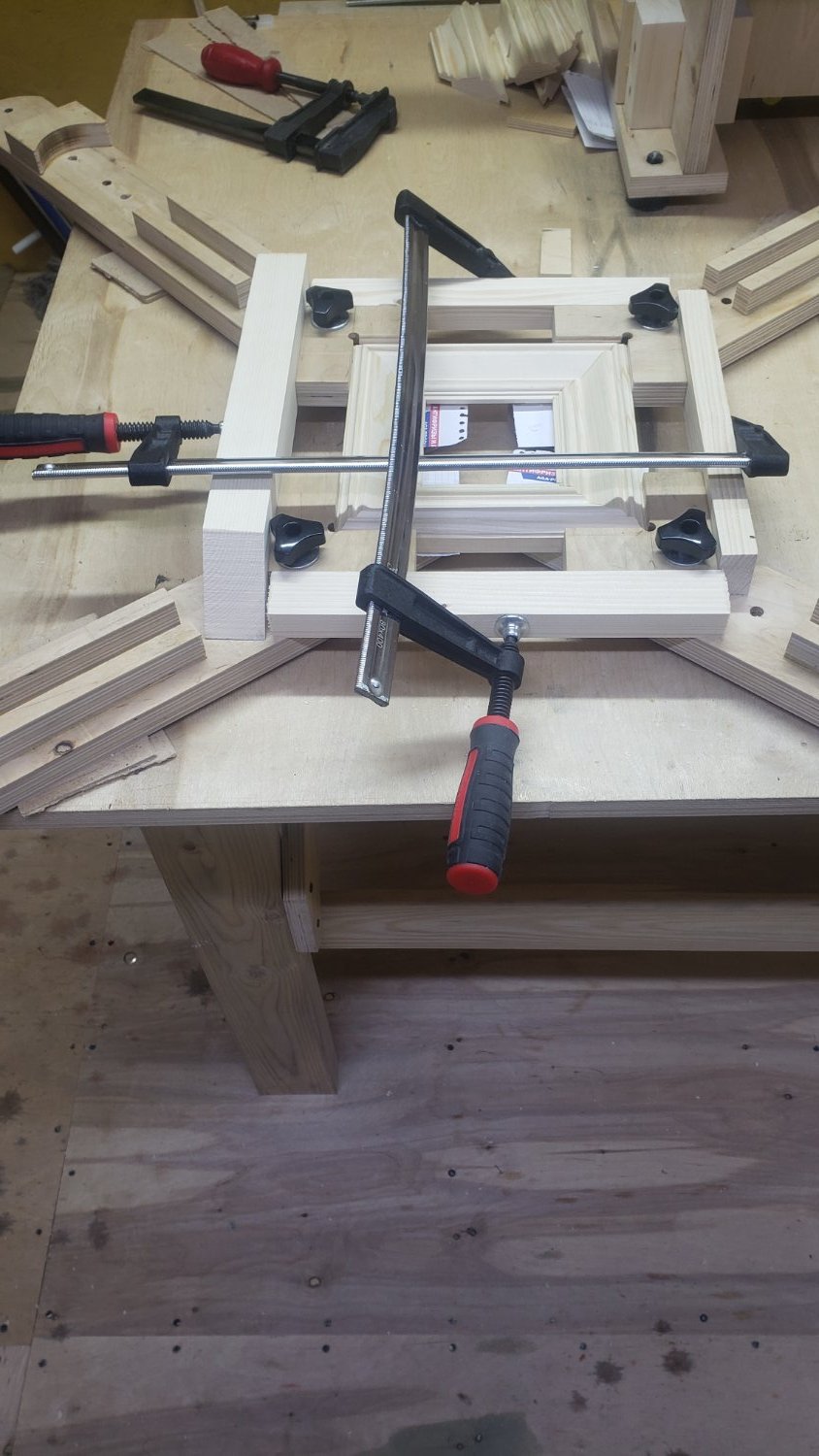

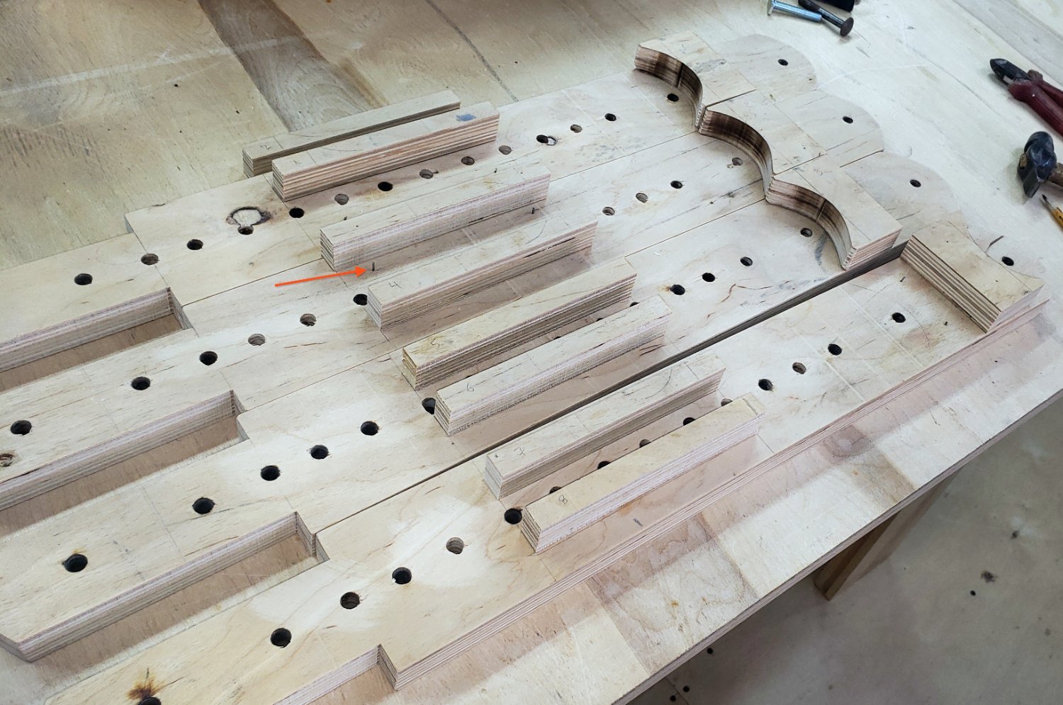

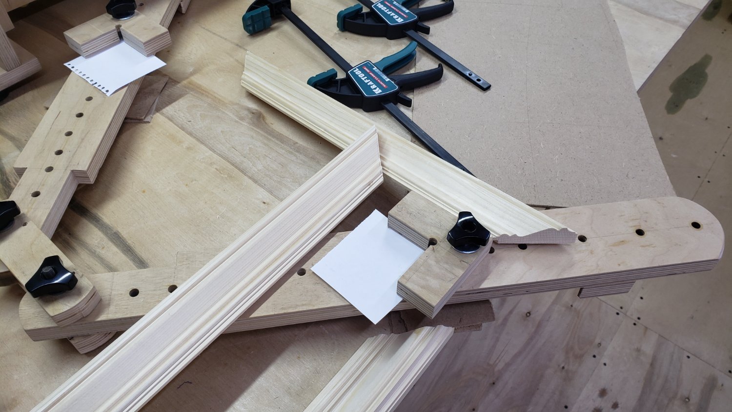

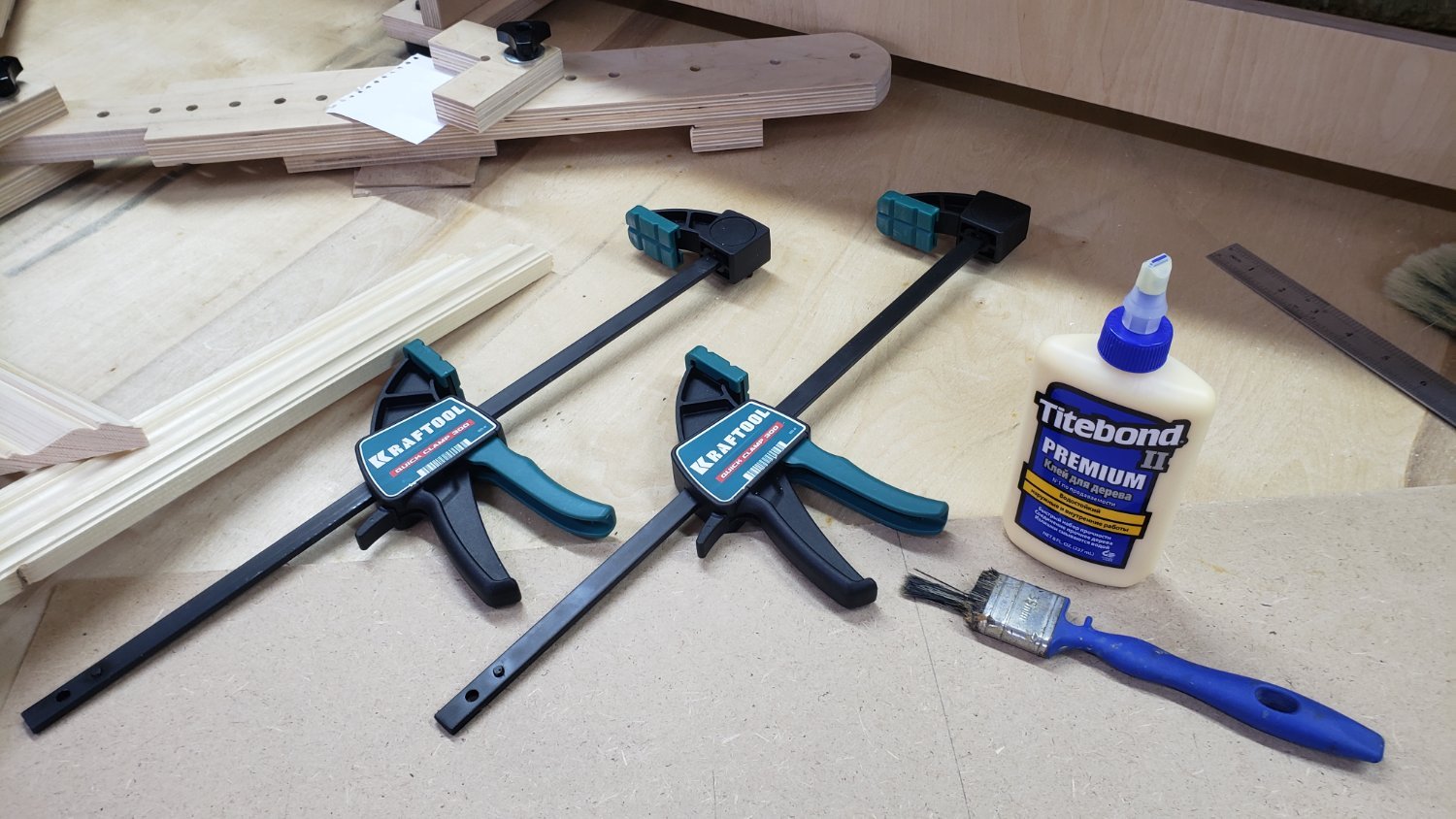

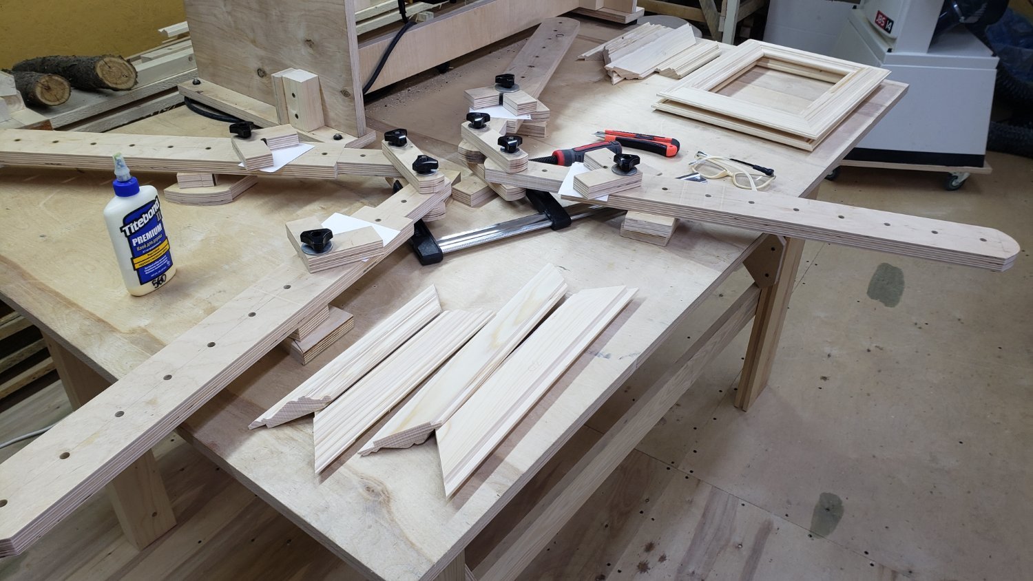

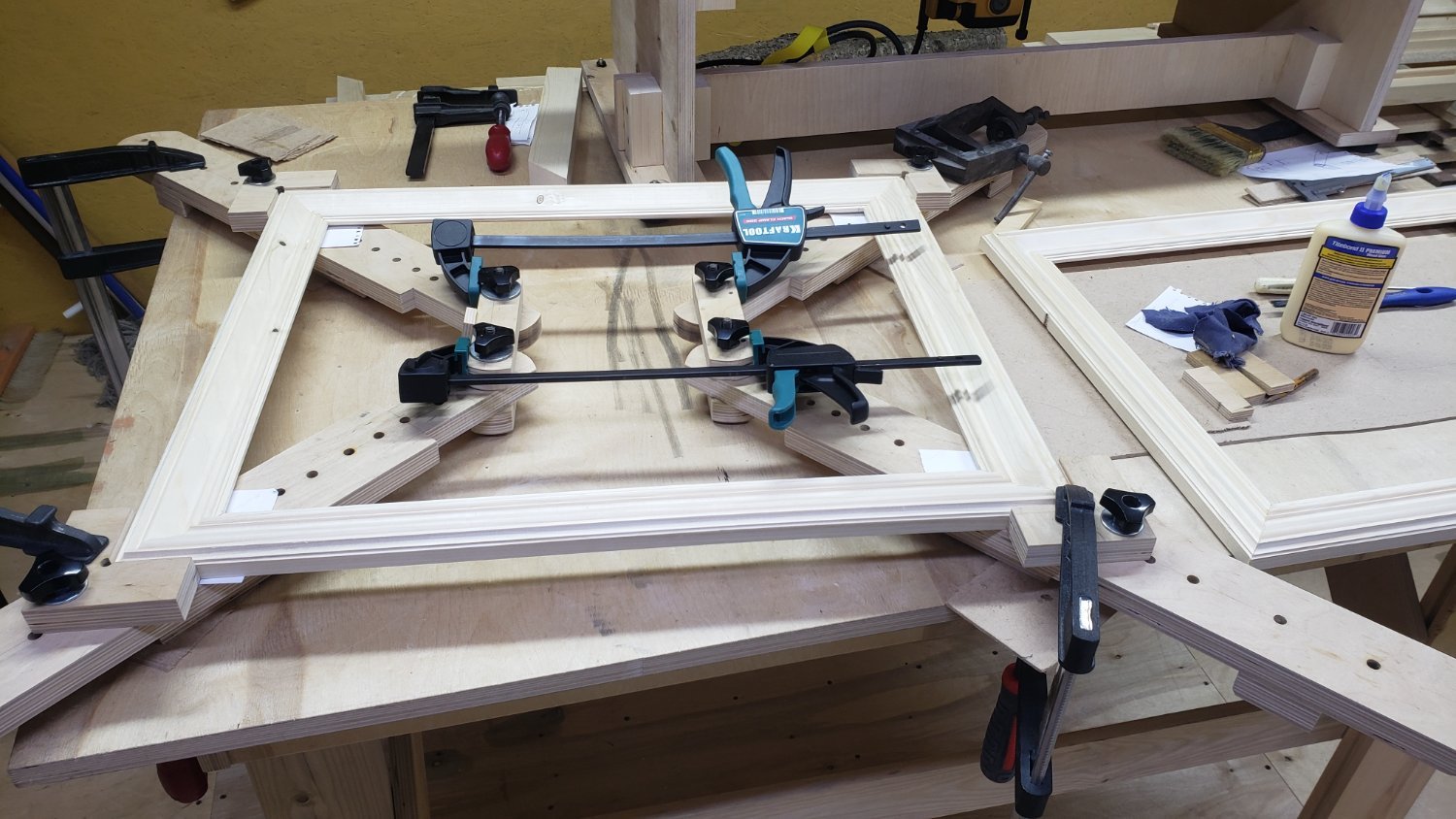

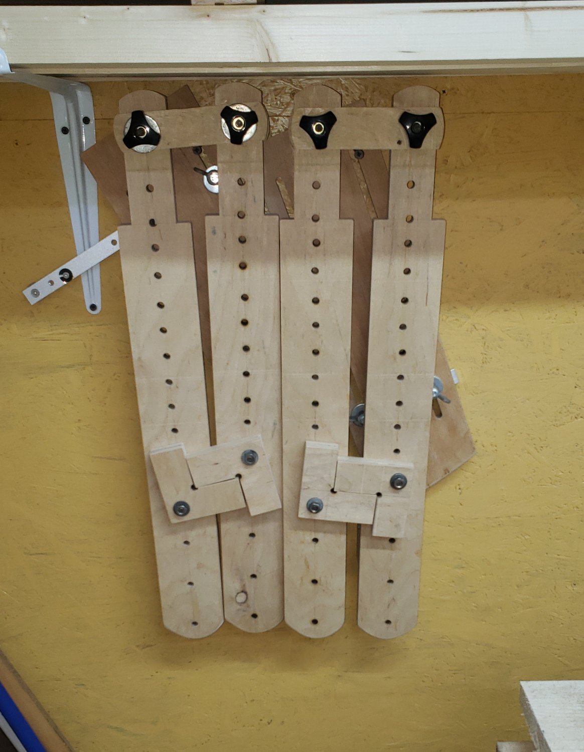

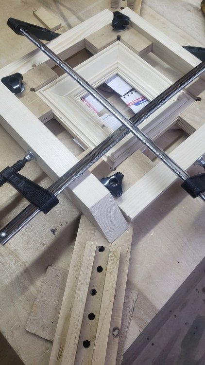

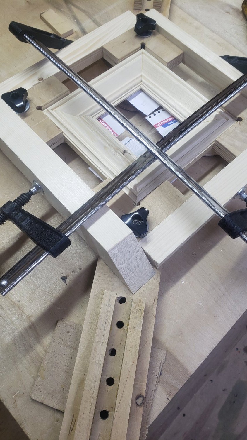

Но мне нужно крепкое и надёжное клеевое соединение на сжатие , достичь которого можно лишь при помощи струбцин или специального недешёвого заводского приспособления. Выбираю  струбцины и собираю универсальное приспособление из имеющегося материала. Напиливаю из фанеры (20мм) нужного размера ноги с упорами, засверливаю ручным фрезером отверстия для склеивания рамок любого размера (любого - относительно, но больше, чем 100х150 см мне вряд-ли будет нужно). Так как соединяемые фанерные части я сажаю на клей и потом "под пресс", определив их местоположение беру тонкие гвоздики, откусываю часть с шляпкой, оставляя просто кусок от гвоздя 1...1.2 см в длину, далее забиваю в ноги, сверху прижимаю меньшие элементы из фанеры - это простое действие нужно лишь для того, что бы склеиваемые поверхности не скользили после промазывания клеем относительно друг друга под нажимом струбцин:

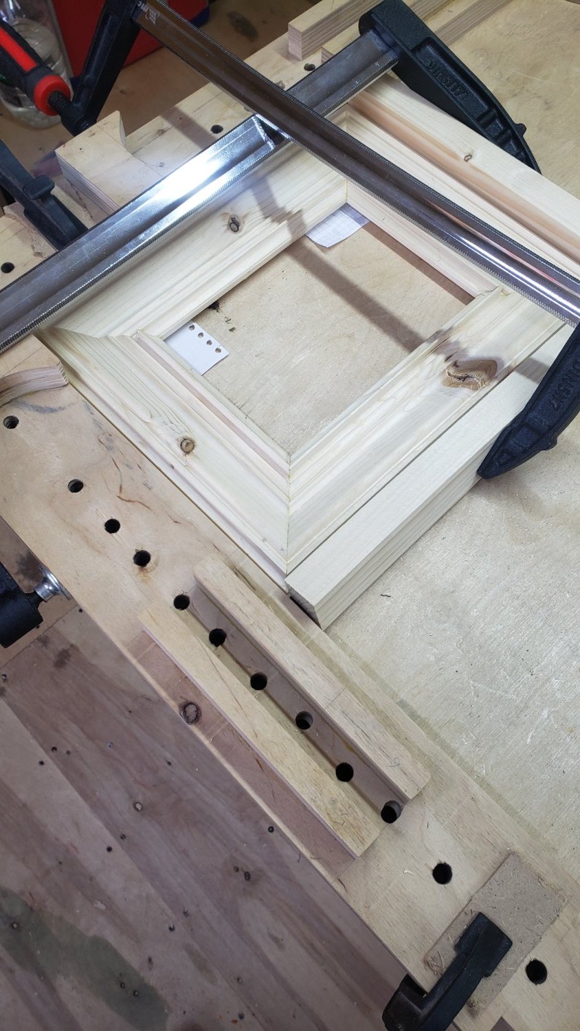

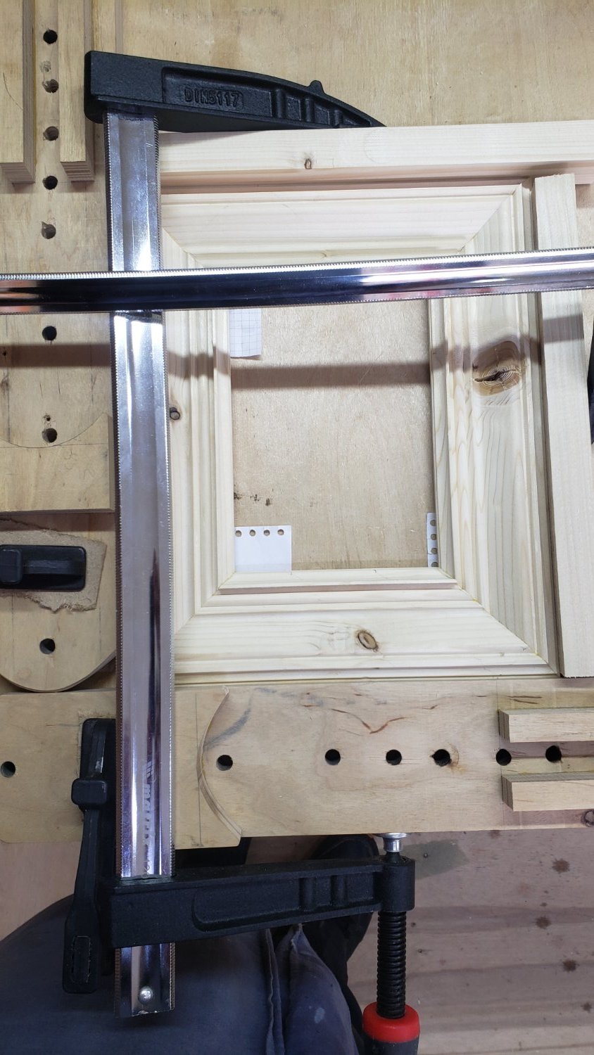

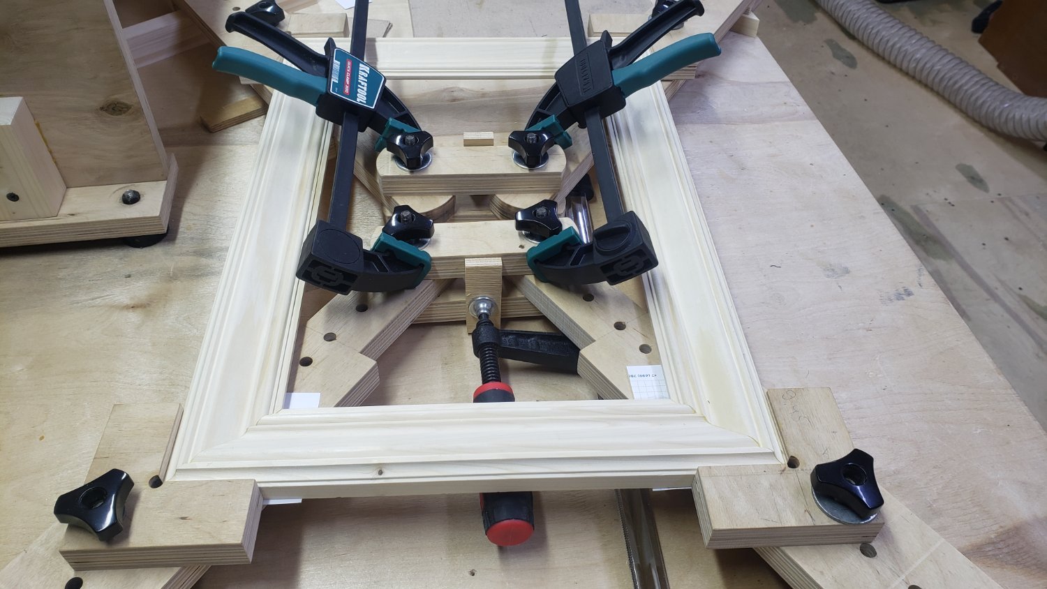

Промазываем клеем обе склеивающиеся поверхности , ждём подсыхания 1..2 минуты, сжимаем струбцинами и оставляем часиков на 10, хотя и 1...2 часа считается нормой.

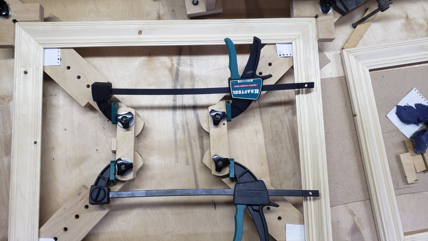

Всё, дальше дело техники, для каждого размера рамок свои "приблуды", с большими и средними рамами всё просто, для более мелких немного иначе, но тот факт, что склеиваемые рамки будут сжаты струбцинами, даёт нам полную гарантию, что в дальнейшем они не развалятся и дополнительные "извращения" на углах в виде вставок и прочих ухищрений им не понадобятся.

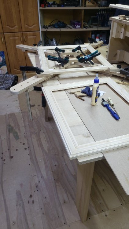

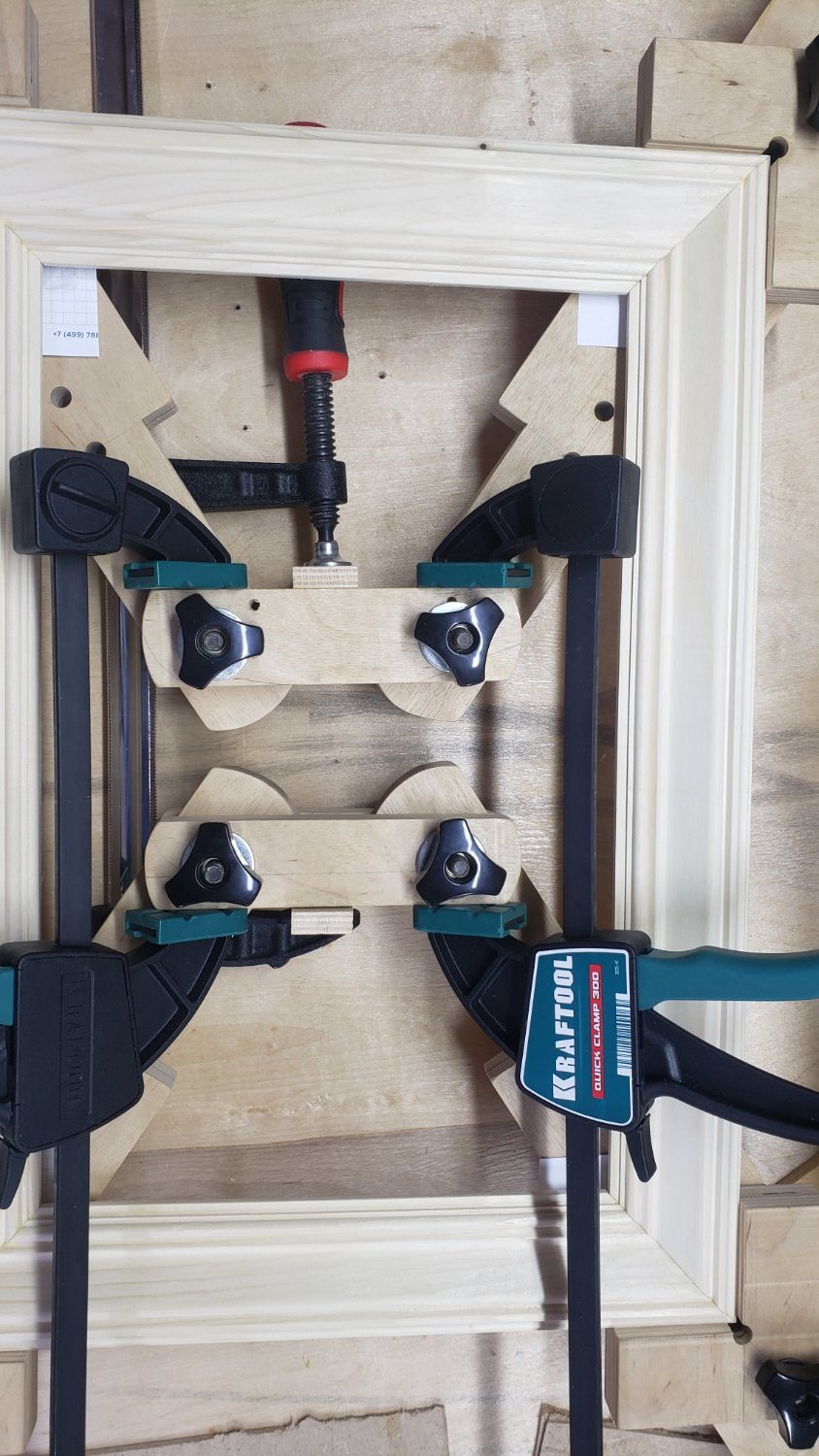

 Прикидываем рамку в седле приспособления, аккуратно вытягиваем все стороны, по угла кладём вырезанные из бумаги уголки (защита от клея), поочерёдно равномерно промазываем клеем все четыре багетных заготовки, аккуратно вставляя на место, пальчиками выравниваем углы и равномерно сжимаем струбцинами в несколько заходов - одну чуток подтянули, вторую и так далее, если рама большая - снизу черепахи вставляем третью струбцину, после их стягивания прижимаем струбцинами и края приспособления, иначе рамку вместе с приспособлением может повести и она будет в итоге кривая....
_______________________________________________

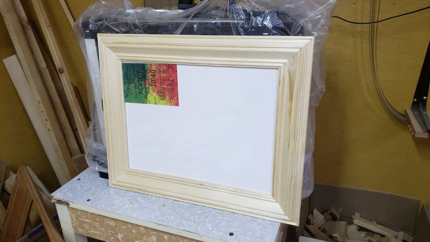

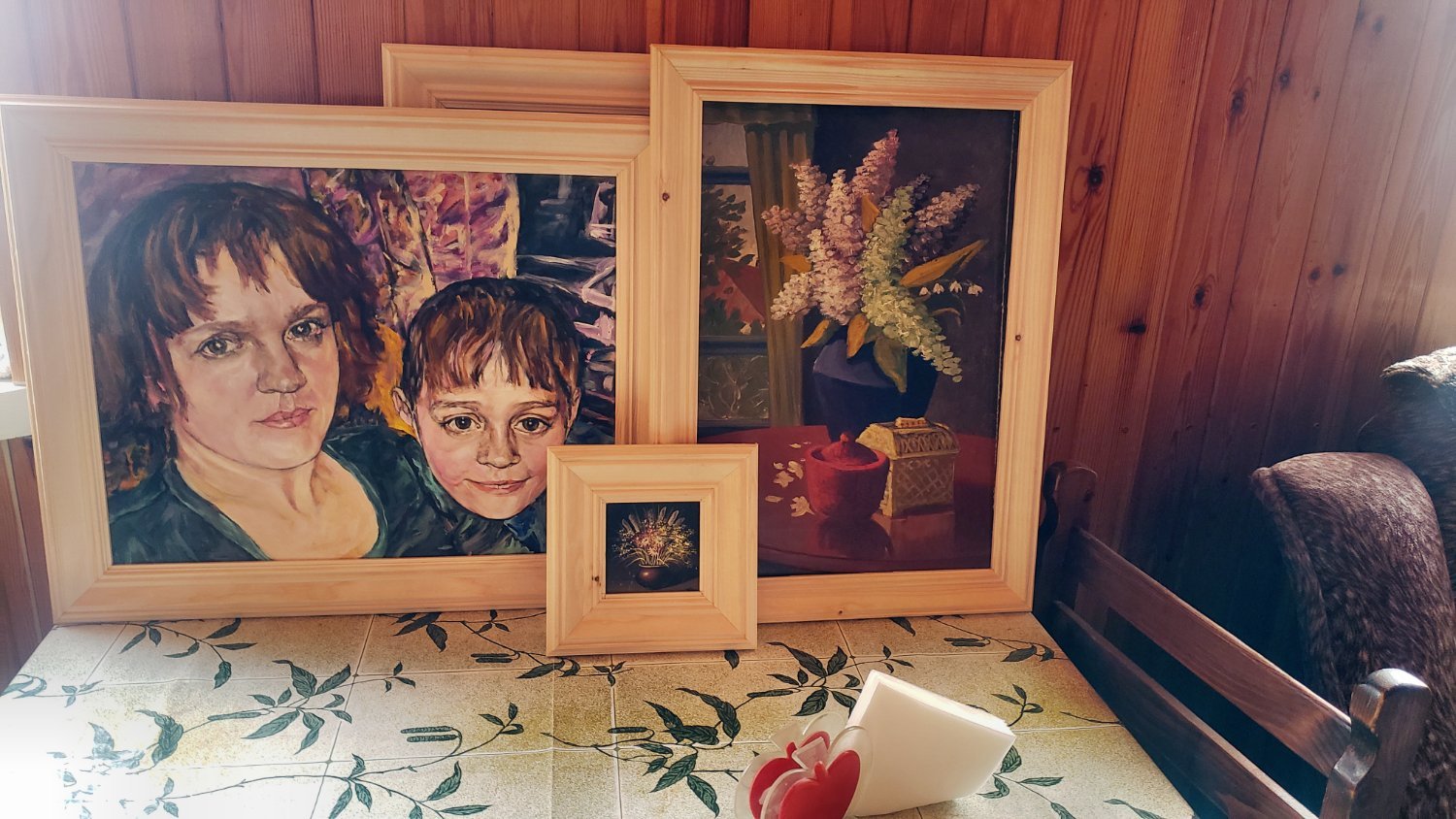

Результат:
Остаётся дополнительно рамки отшлифовать, проморить и покрыть лаком или маслом. Об этом уже следующая тема.
