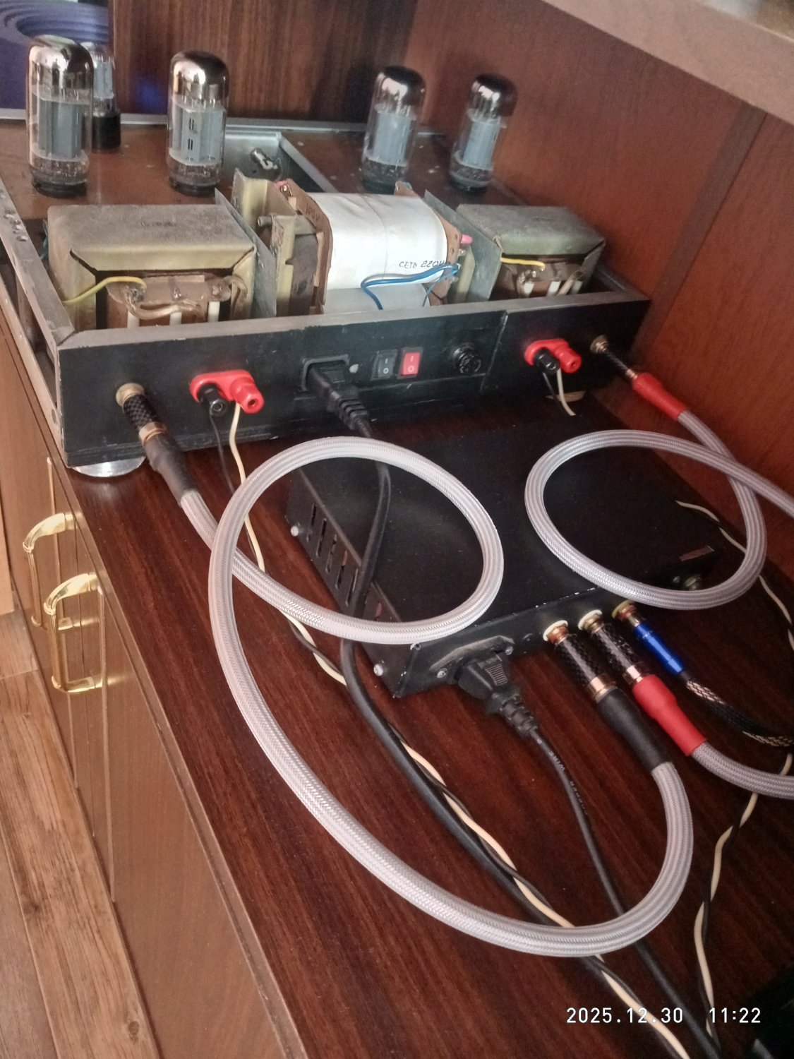

Подниму тему - настал момент такой - дошли руки до купленного в 2024 году корпуса: УНЧ с параллельной ОС: Схема от Олега Чернышова, автора Покемона. Тор, купленный два года назад, потрачен на ламповый кассетник, сюда поставил укрощённый ИБП...

Подскажите а почему в схеме на 6С19П выбрано напряжение в 115В анодного ( 100В переменного через ОППВ), Макаров рекомендует как самый линейный режим 6С19П: 180 В, 55 мА, -60 В, 470 Ом
