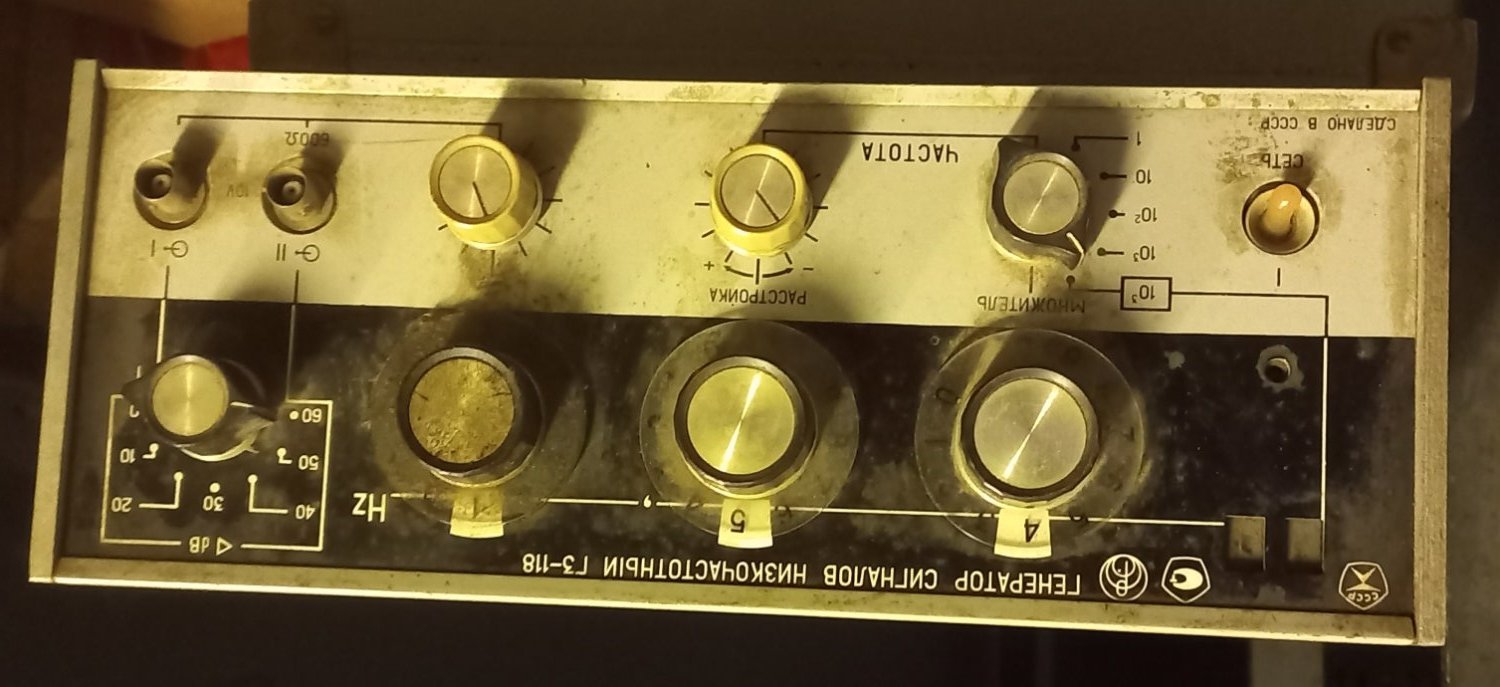

Генератор Г3-118, рабочий был, но перепроверю, если заинтересует кого...:
7000р..
Перешлю, если что, почтой или ТК СДЕК.
