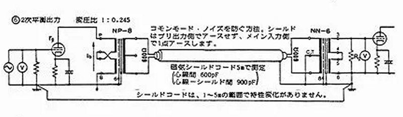

Да, но в этом есть боль двухпроводного (RCA) соединение компонентов, когда выравнивание потенциалов между устройствами происходит по сигнальному проводу.
Пример правильного соединения компонентов :smile-11::
Да, только тут гальваническую развязку обеспечивают согласующие трансформаторы, и земляная петля не образуется
А сопротивление изолирующих трансформаторов и коэффициент трансформации для каждой пары устройств отдельно расчитываеться, или есть типовые конфигурации?

1 минуту назад, Antur сказал:
В общем случае достаточно типового изолирующего трансформатора 600/600.
Это да. Можно уменьшать ток снижением проходной емкости и/или уменьшать импеданс соединительного провода. Можно и сообразить отдельный провод значительно большего сечения, чем RCA кабели. И болтовое соединение для хорошести контакта. Тогда по сигнальному меньше тока побежит, обратно пропорционально сопротивлению .

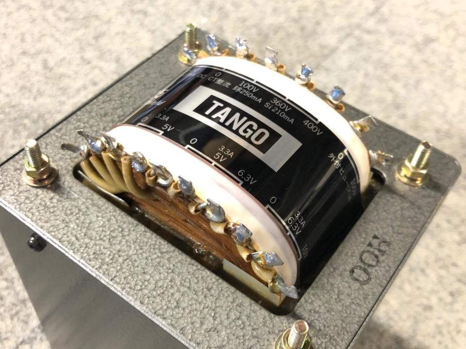

Собственно говорили об экранировании трансформатора и как избежать "земляных петель", согласующие сигнальные выходные и входные трансформаторы, токи и импедансы разные это немного другое уже.

3 hours ago, S.Laptev said:
Анодная обмотка одна, со средней точкой, с кенотроном конечно, написано же про обмотку кенотрона, трансформаторы EI, т.е. на Ш-образном железе, типовые, применяемые как самодельщиками, так и хай-энд фирмами, Кондо, Аиир тайт, типа танго me 225, ms 250 и т.п.
На вас трудно угодить: и то не так и это...
Так бы и сказали: ME-225 имеет 5 экранов. Схемку, в доказательство оного факта.

Это разве на меня так трудно угодить? Кто это писал, трудно было сначала картинки поискать, а потом комментировать мой пост?

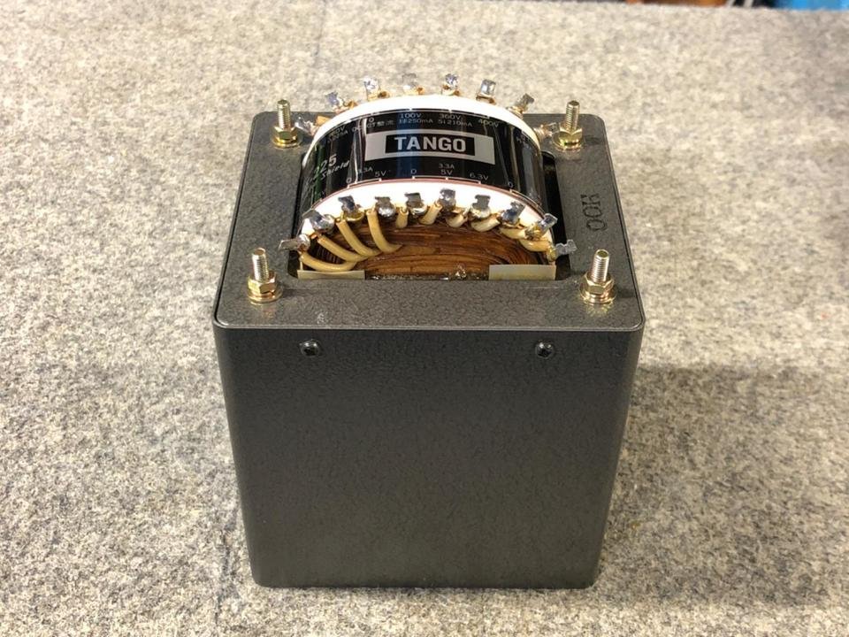

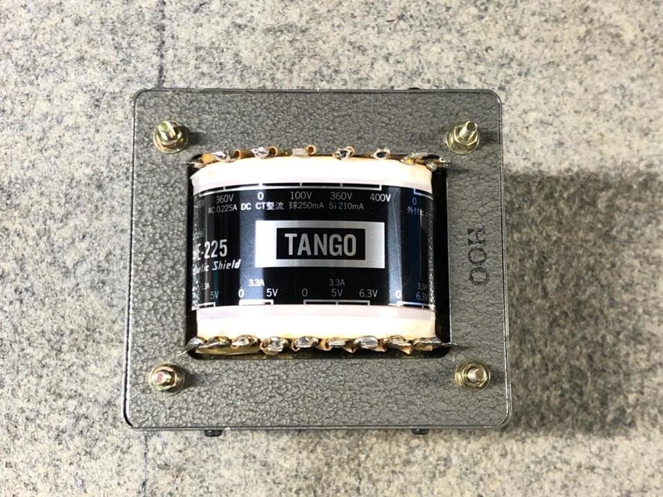

Подробно ответил, как сделано было, сам смотрел, звонил соединение с корпусом, у меня не было схемы, были готовые трансформаторы. У вас на картинке старые трансы танго хирата, у меня были современные исо, не было там в коробках схем.

На приведенных фото, источник указан, он японский, то есть это не мои домыслы,
(относительно открывания ныне по другому не бывает, говорят научились IP определять)
есть таки схема обмоток, прямо на трансформаторе. Экранов не отображено, все выводы заняты обмотками. Никаких отдельных выводов под экран(ы) нет. Есть другие изображения, в основном с ebay, без внешнего корпуса: схема такая же.
P.S. Ссылка не открывается, транс не того года, схемы нет (в коробке тоже),

2 hours ago, Sergio said:
Просто не сочли нужным раскрывать некоторые технические детали.
Они и не обязаны. Но схема обмоток таки приведена. С чего бы экраны скрывать, это же фича. Опять же заявлено "я знаю "потаённое". Так расскажи или не начинай.
Но всё, что не документально - домыслы. Вот "медицинский" трансформатор: всё указано, в том числе куда соединять. И вроде как для конечного потребителя надо. Если в готовом стоит - то всяко будет обсасываться при обзорах, дескать вот именно из-за этого всё так хорошо. Самое печальное, что нет самого главного - почему надо именно так делать.
А тупое "что крестьяне, то и обезьяне" скорее приведет совсем не к тем результатам, которые ожидают.
