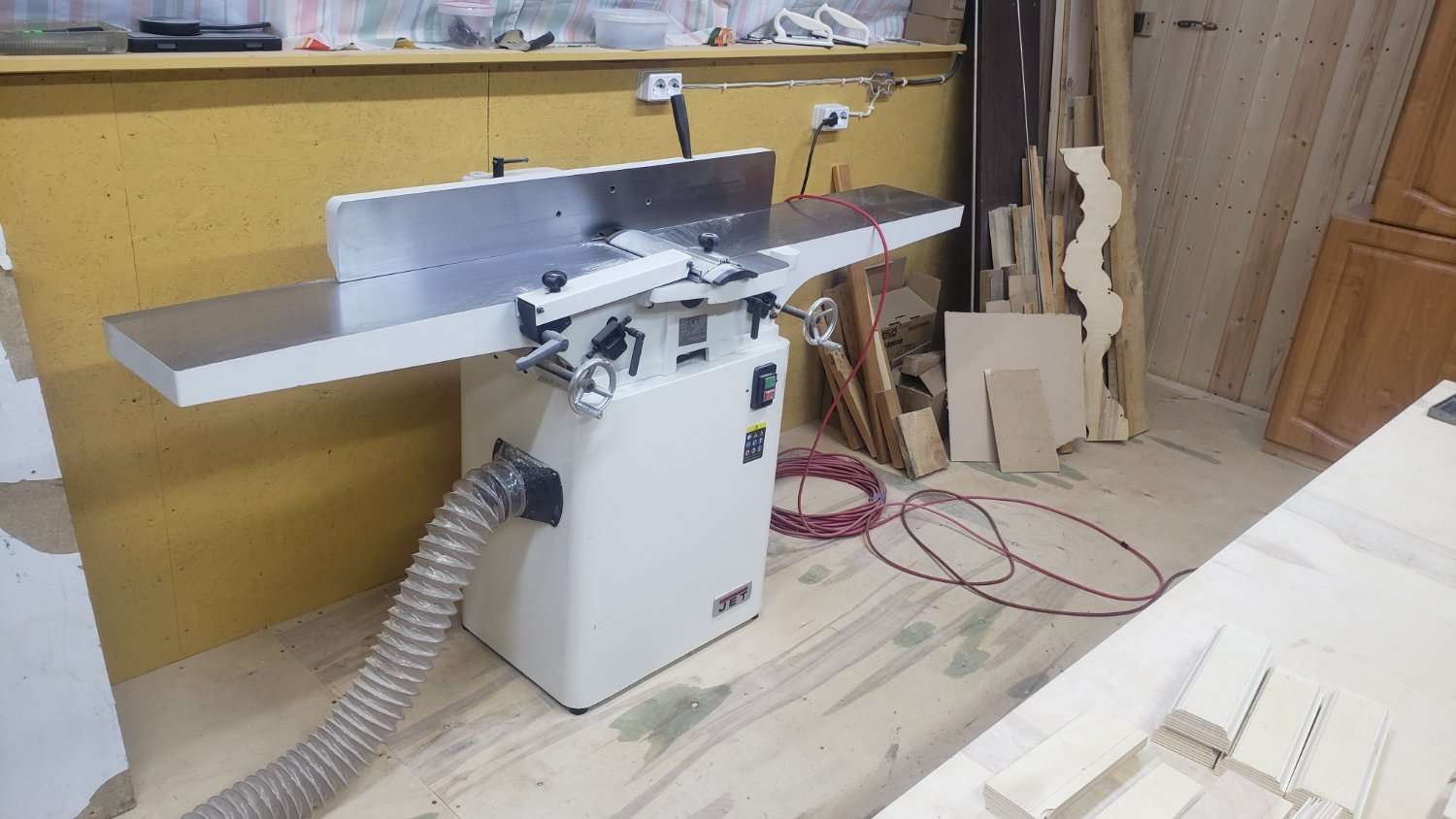

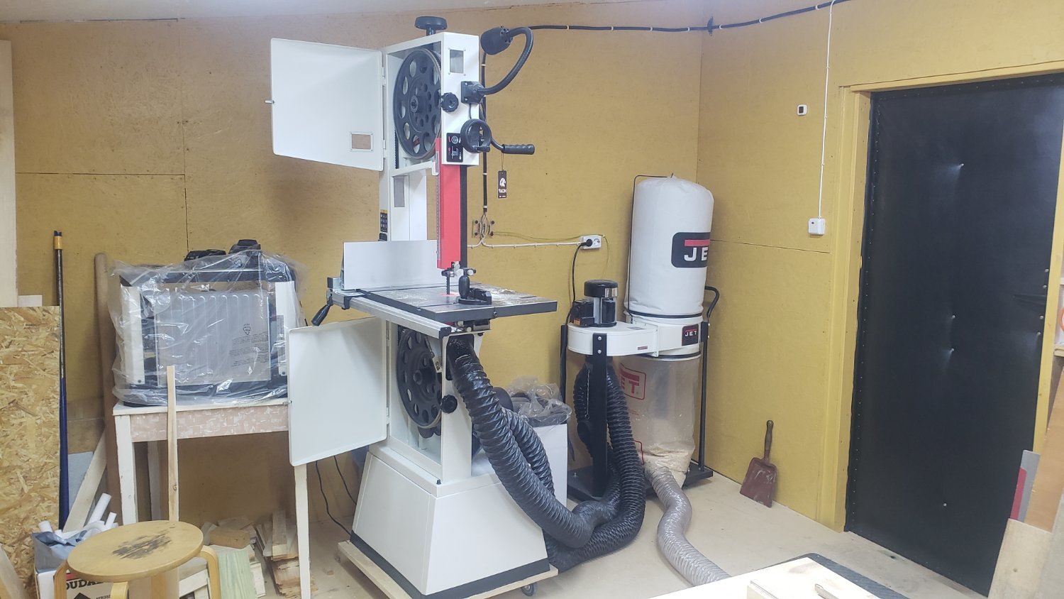

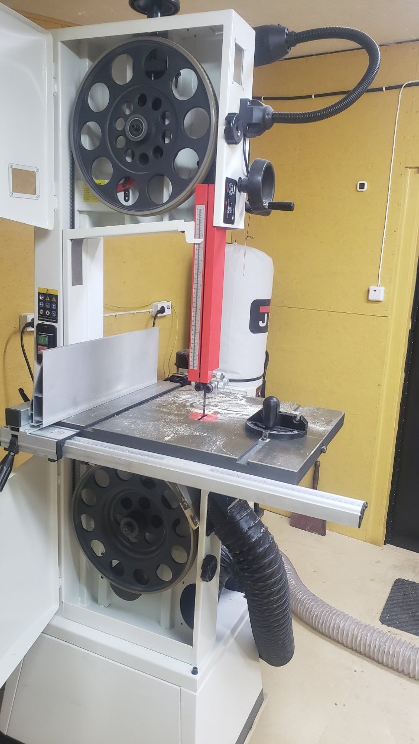

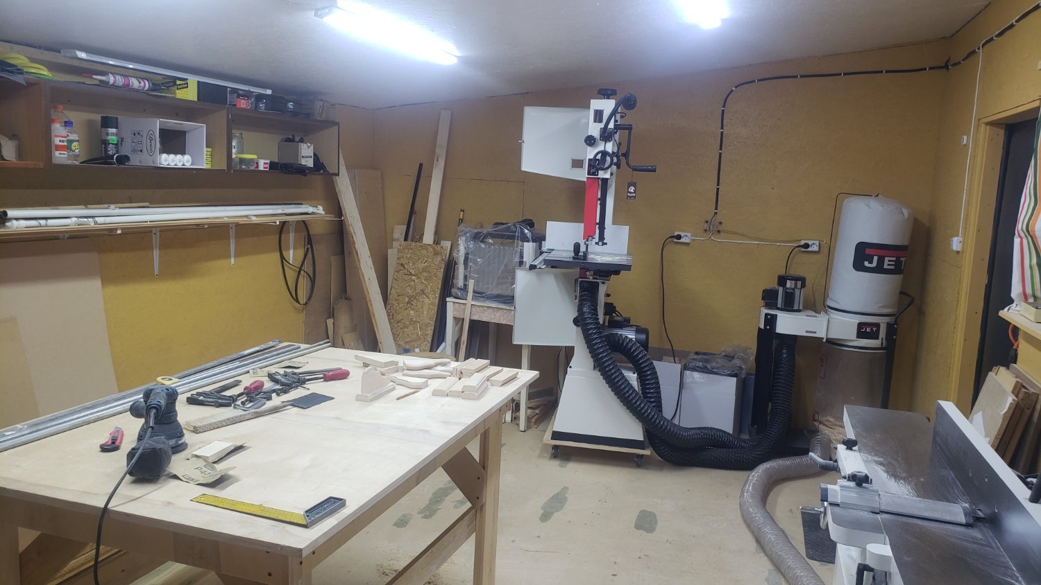

Блин... Ленточнопильный представляем?
Вот этот:
https://www.jettools.ru/catalog/lentochnopilnye-stanki-po-derevu/jet-jwbs-14sfx-lentochnopilnyy-stanok-230-v/
Там два шкива по 35см диаметром чугуна , мощность такая же, но оборотов в минуту 750 всей этой "котавасии", плавный пуск! Мягкий разгон......Никаких резких выбросов - максимум 4кВт о.5 сек и плавное уменьшение до 1.5 квт.....в течении 5-10 сек. Потребляемая (выходная) мощность, кВт2,2 (1,5), такой же асинхронный движок, по мощности один в один. Но заглянуть в кишки не могу - гарантия, епрст.....:smile-61: Сама схема есть, поверхностная, ничего не даёт....

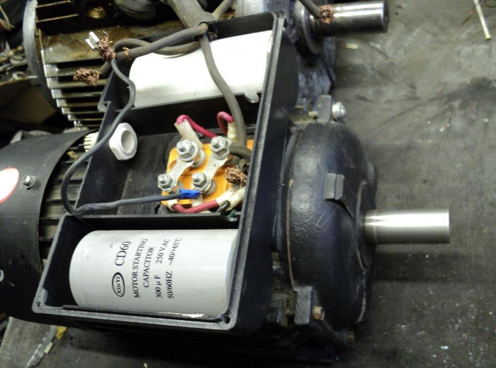

2 ремня зубчатых на одном шкиве !
На ленточной другой мотор с 1-м конденсатором ...

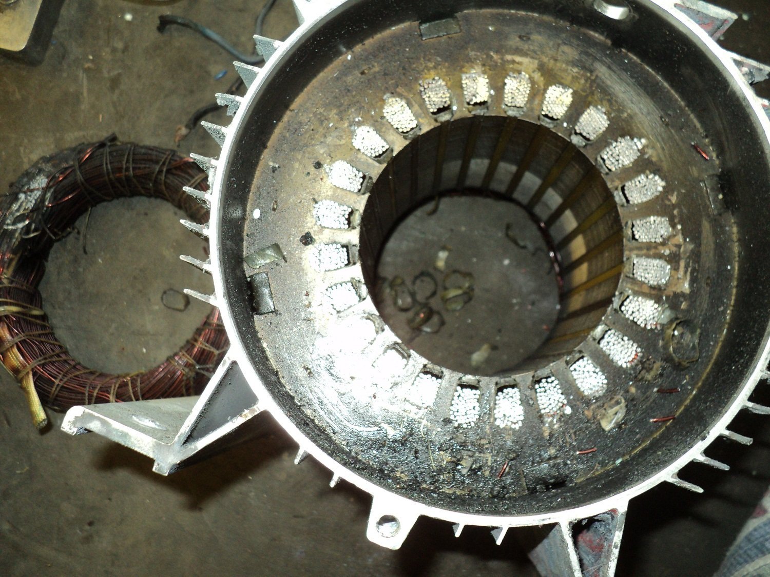

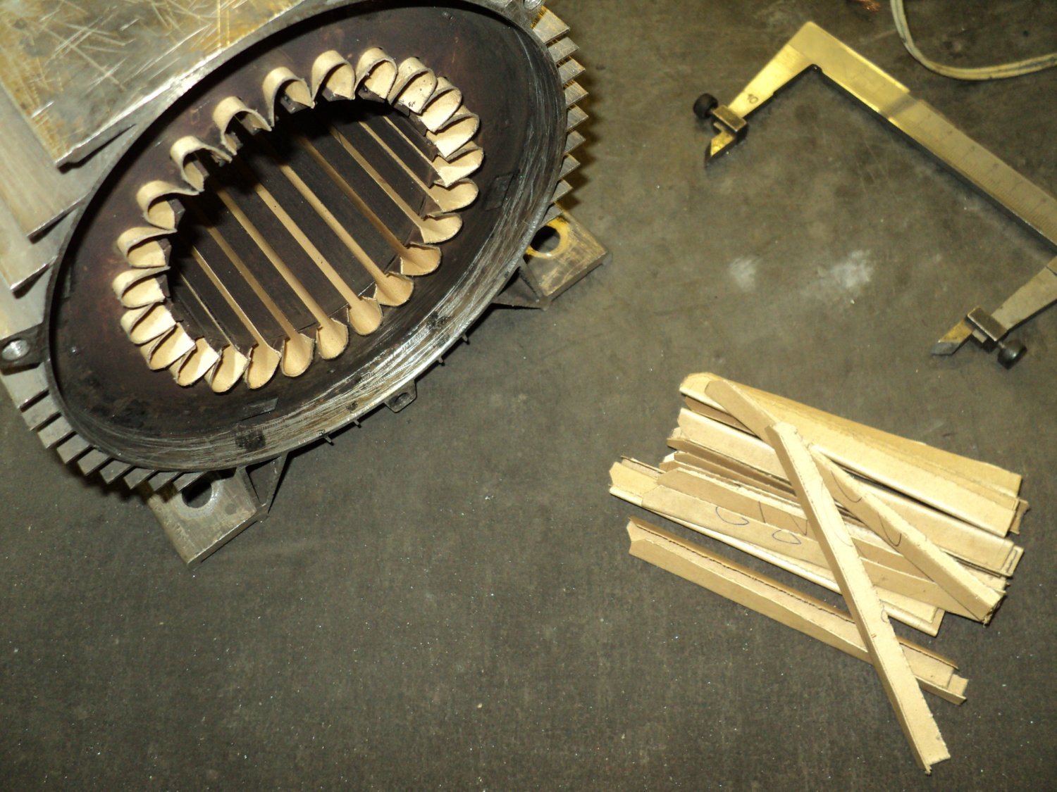

А так их ... были в ремонте .... и не раз ... со станков ,компрессоров ...
49 минут назад, немой сказал:
Ну хотя бы буду теперь знать, если сгорит - кому отправлять на перемотку....:smile-15:

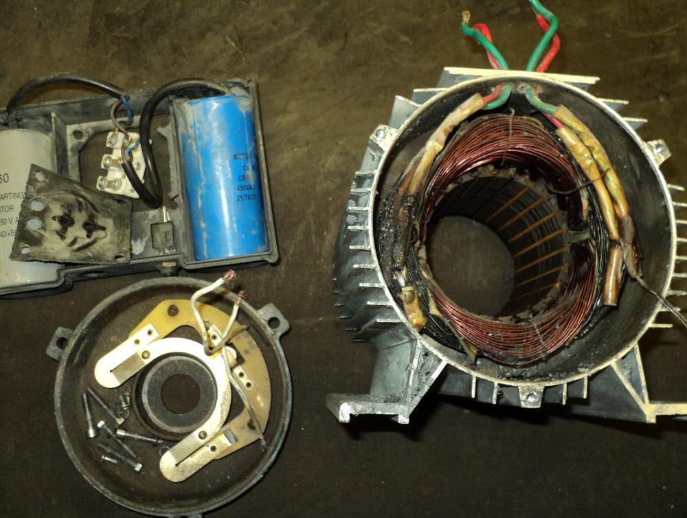

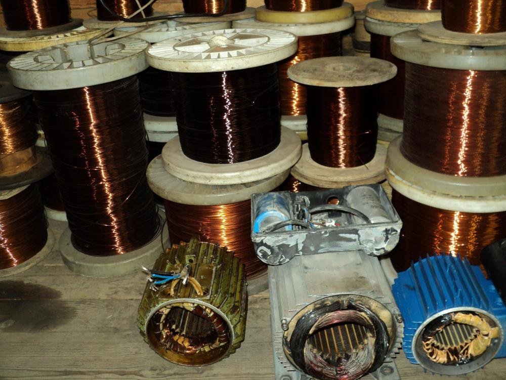

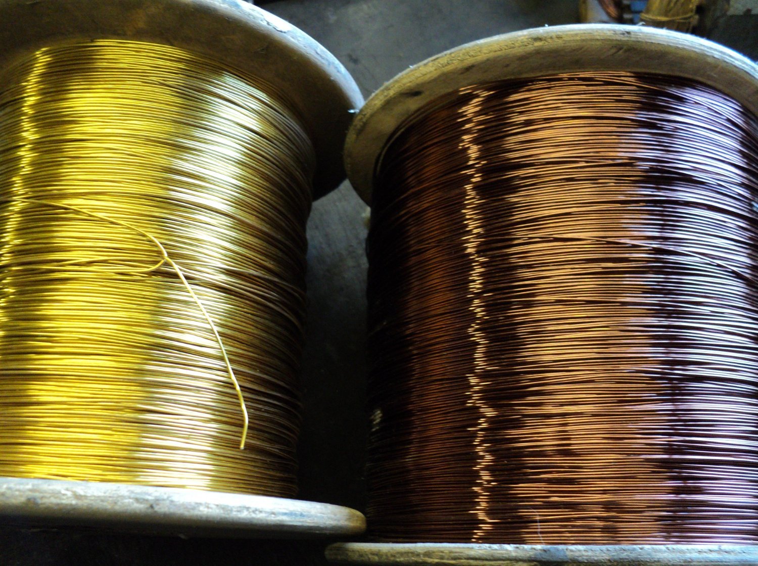

Что касается обмоток и из чего они ... Лично Я мотаю медью электромоторы  .... хотя и алюминием пробовал тоже ... ( на фото левая катушка...

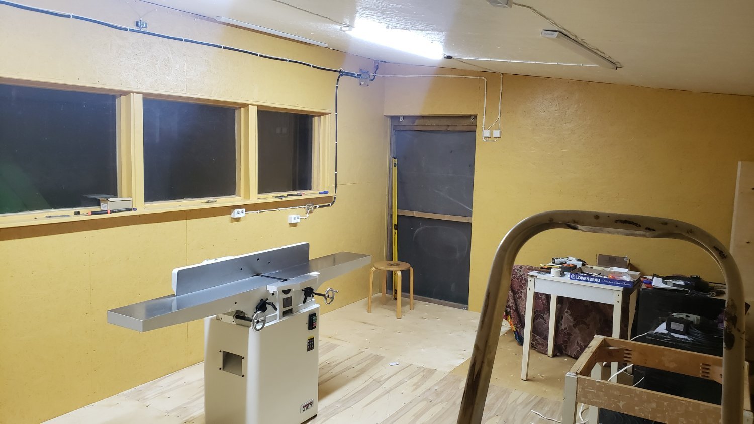

На 0.5 сек! В этот момент скачок до 8.4 кВт, собственно при вкл. именно фуганка, о чём и тема - сделать мягкий старт, уменьшить пусковой ток.
В обычных режимах общее потребление всех нагрузок в единый момент - обогреватели, станок, эл.чайник не более 4.5 - 5 кВт, что как раз с запасом от 7.2 кВт от Штиля. У меня вообще выделёнка на 5 кВт, 25А предохранители.

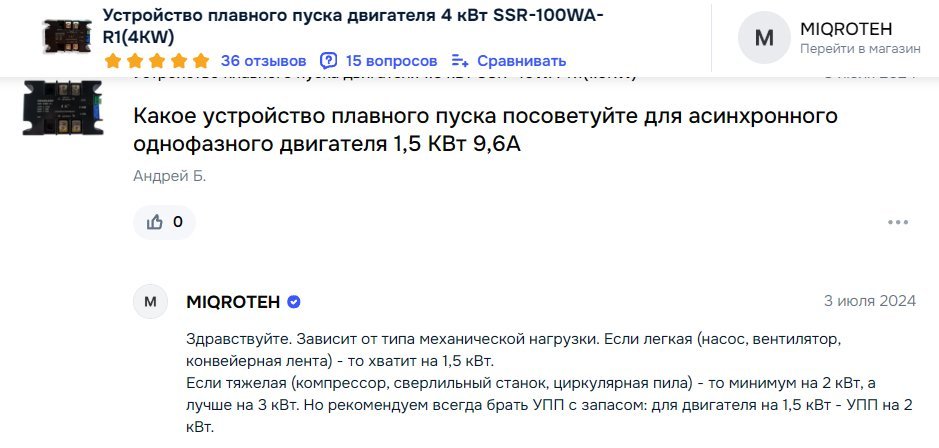

Олег не тратьте попусту время... пора на али, или куда еще, купите подходящий с запасом софтстартер ( пробитый изначально по форумам на вшивость)... он, широтно-импульсно растолкает ваш движок до необходимого консенсуса на пониженных токах... там все регулируется. Пора пользоваться благами цивилизации а не вешать последовательно 3 утюга и потом коротить их рубильником.
