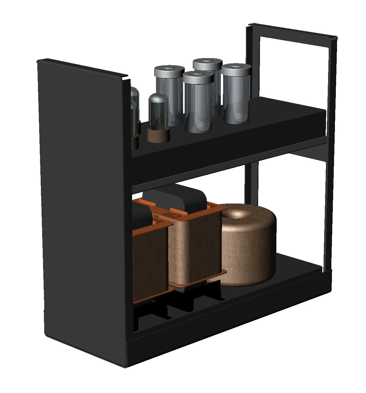

Итак. Узко известная в широких кругах компания затеяла проект РР для тех, кто не боится громких звуков. 50...60 настоящих ватт. Да-да! Именно так. Схема, данные трансформаторов и прочее будут выкладываться в теме постепенно, по мере получения информации от той самой компании. Более чем вероятно, что корпуса, платы или наборы будут продаваться в соответствующих разделах нашего форума. Ссылки будут размещаться здесь. Пока проект предполагаемого корпуса под стерео вариант.
Если уж пошла речь о ваттах, то почему бы не предусмотреть, как вариант, моноблоки, но РРР? Корпуса можно было бы придумать подобные этому
6 часов назад, Cat777 сказал:
моноблоки
Этот вариант, насколько я знаю, тоже рассматривается. Ещё в задумках вариант моноблочного исполнения РР на 6П36С, 6П44С или 6П41С, но об этом позже.
В 09.07.2025 в 18:04, Stan Marsh сказал:
Корпус интересно... Кто и где будет изготавливать... Мне для моноблоков на 6с19п отл такие корпуса нужны будут похожие...

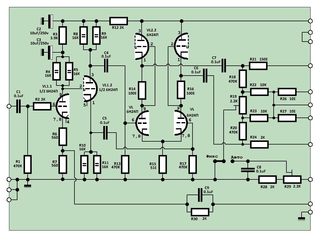

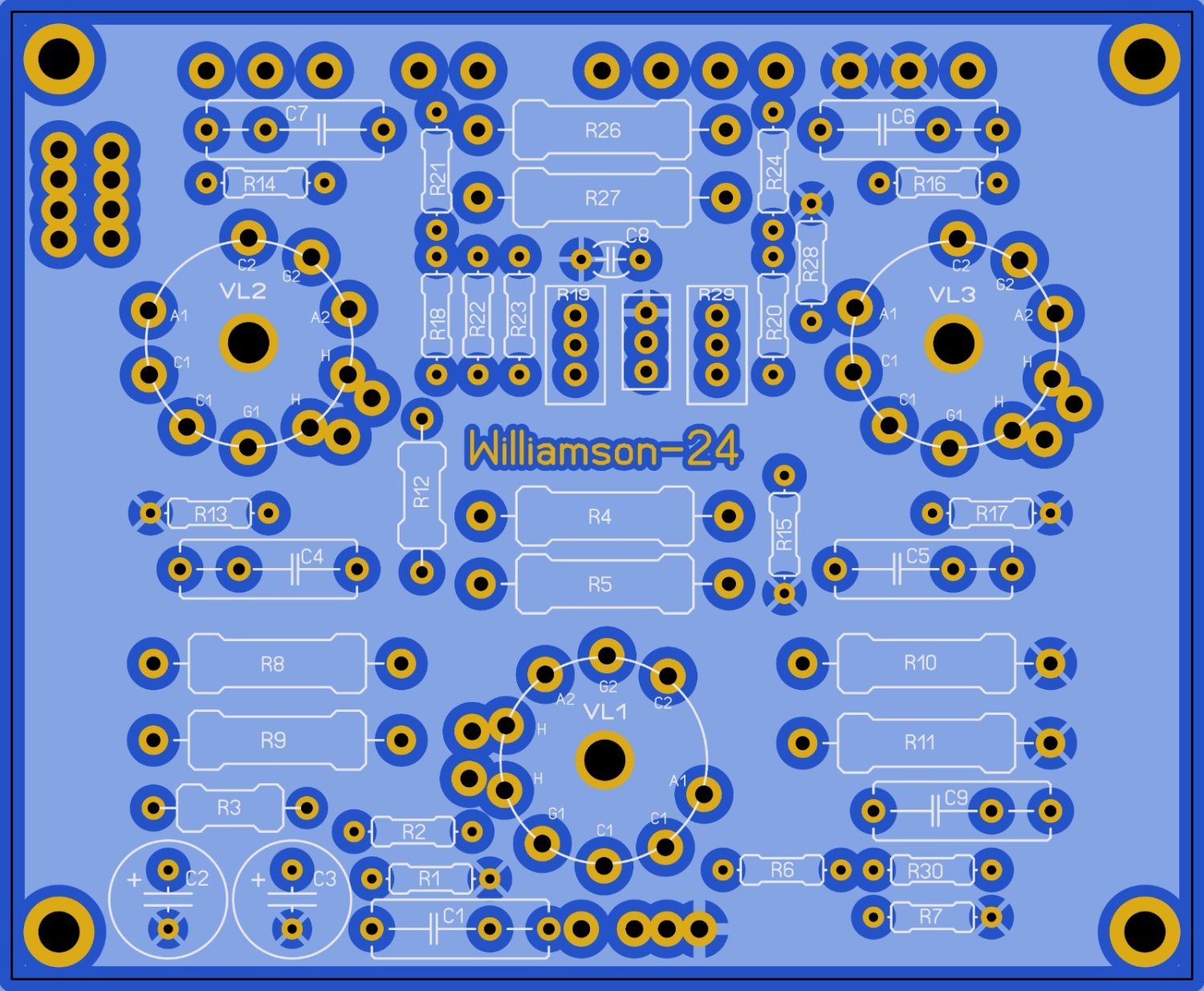

Некоторое ответаление. Проект предварительных каскадов на пальчиковые лампах и ПП. Это для варианта РР на 6П41С. Вероятно, будет удостоен отдельной темы.
Та же универсальная 6Н23П, только на порядок дешевле, и с усиленной изоляцией подгреватель-катод. Стародубцев использовал оную в раскачке 6С33С. Возможно, их много у авторов проекта.
8 минут назад, Stan Marsh сказал:
В целом да, согласен, единственный ее косяк в порой довольно большом разбросе параметров между половинками, хотя судя по схеме это старались минимизировать
