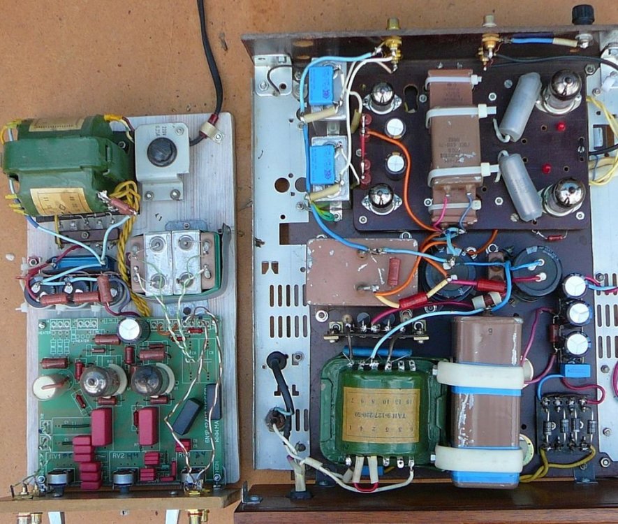

Лежат в кладовке макеты фонокорректора (6с3п+6с1п) и темброблока на 6н1п. Есть мысль смонтировать в одном корпусе (напр. УП-001, есть такой в наличии). Готов выслушать советы по конструктиву.
Сергей, а схемы не осталось?
Я, наверное, в единый двухэтажный корпус и добавил бы коммутацию входов-выходов, этакий предварительный усилитель получить. Всё смонтировано уже, железяками скрепить, боковинки железные, в единый корпус из дерева.
Двухэтажный корпус не встанет в общую стойку для аудиоаппаратуры, поэтому и смотрю в сторону корпуса от УПП (в нём и коммутацию входов проще сделать, и отключение темброблока).
Схему темброблока я вроде выкладывал, но сейчас найти не получилось (плата приобреталась в интернет-магазине ТЭК)
