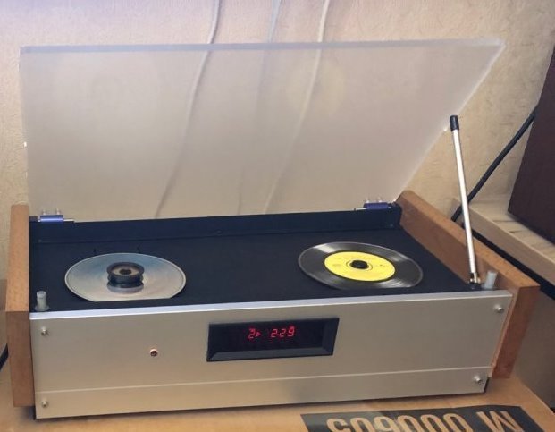

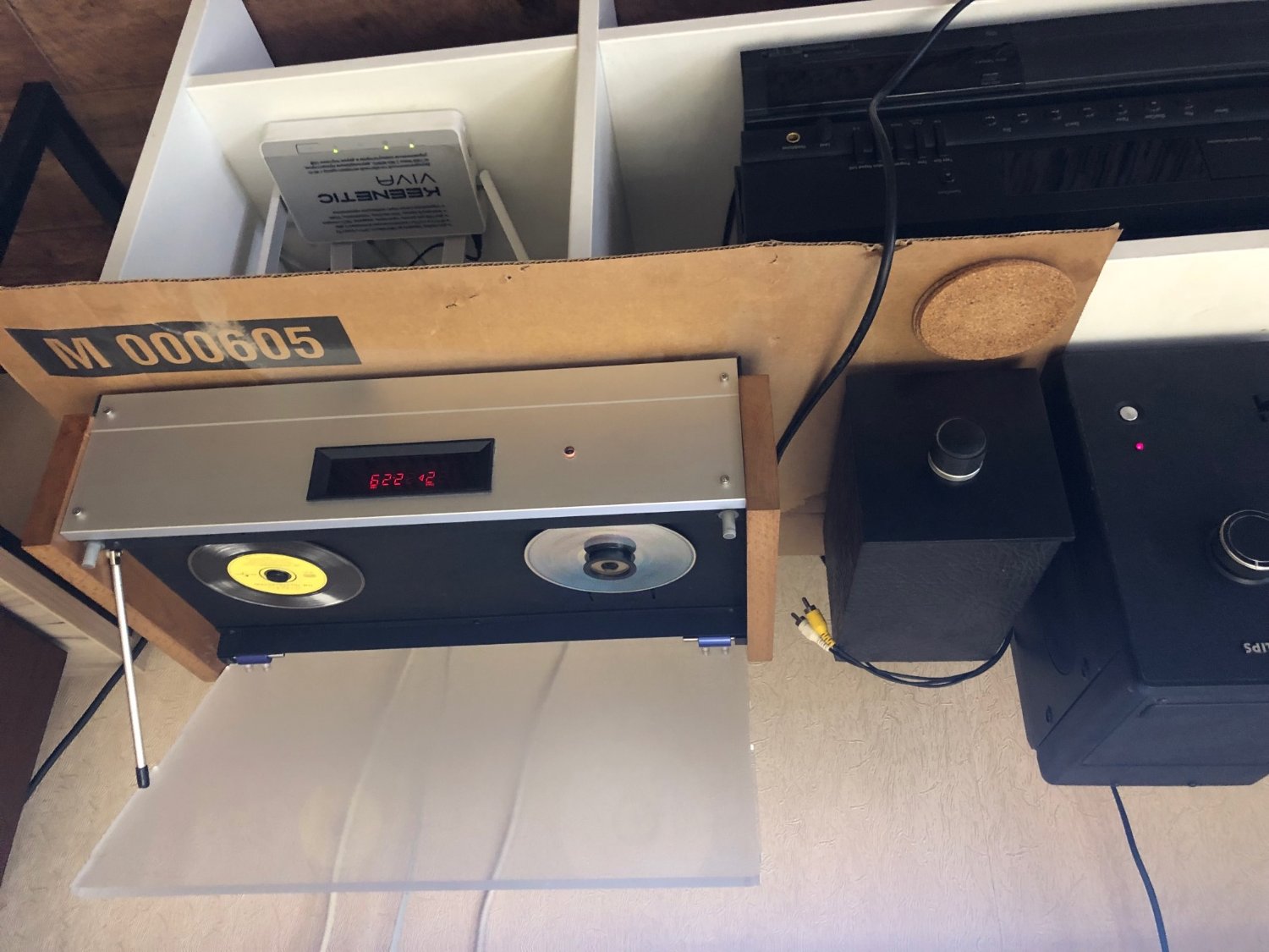

Сегодня закончил транспорт . Прошку много лет назад подарил ушедший от нас в феврале Женя Мукин. Ему посвящается.IMG_2030.thumb.jpeg.c4c49b02f9c7459cb94427f6f2150d5a.jpeg

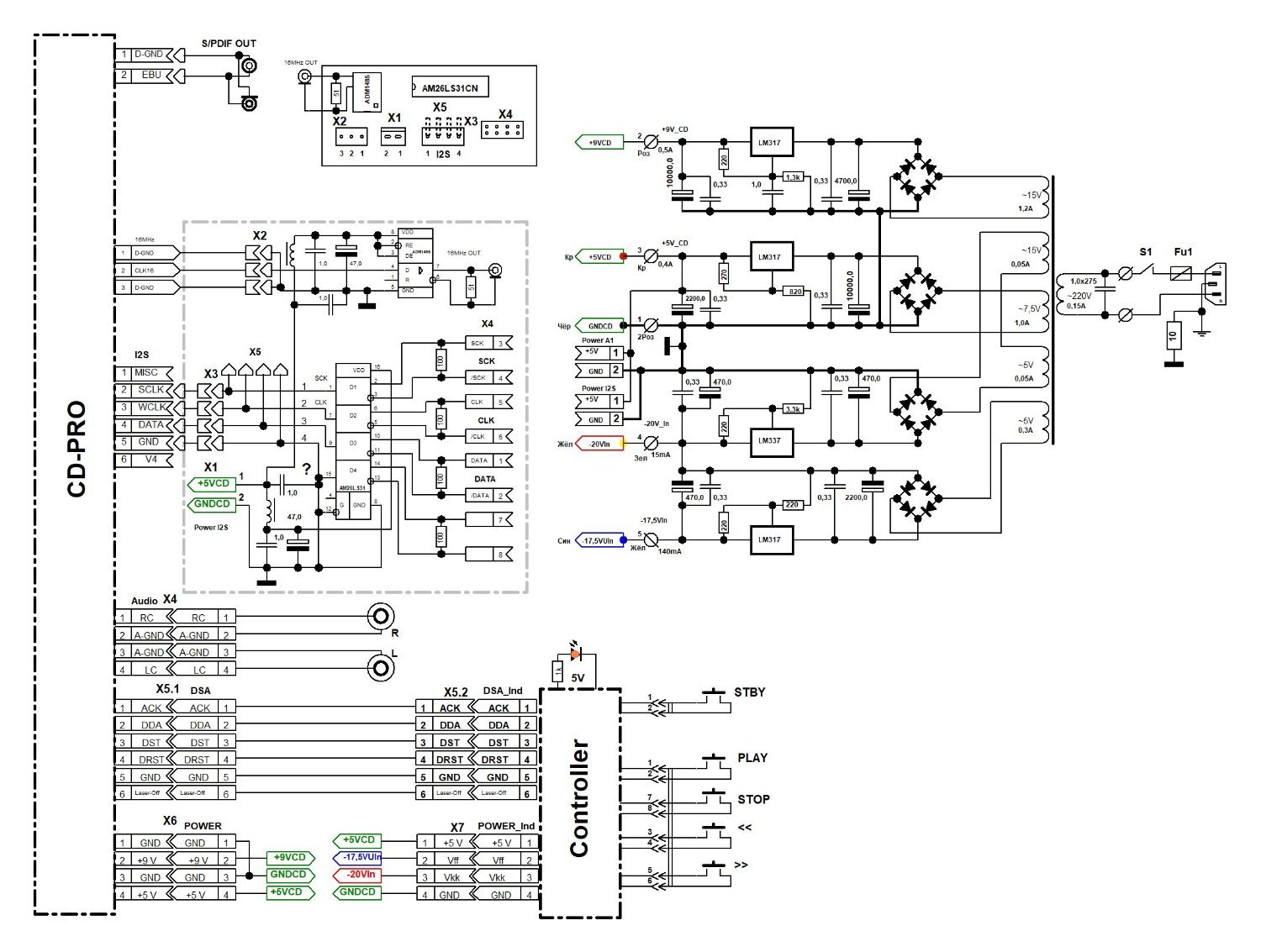

Интересно очень: какой механизм применён, сама электроника, количество БП, управление и т.д.

«Двухкассетник»?
Всё просто: головку лучше прикрывать в отсутствии проигрываемого диска. Для этого берём любой ненужный, а что бы не валялся как попало - держатель для него на верхней панели.:smile-03:
57 минут назад, S.Laptev сказал:
Pilips CDpro-2. Источников питания там четыре, а из электроники только магистральные усилители на I2S и тактовую частоту. SPDIF и аудио - прямо с филипса. Звук выводил опционально, он на TDA1305, но на слух оказался весьма приятным. Контроллер готовый, то-ли немец их делал, то-ли швейцарец. Я купил на старом АП.

    • Нашлось время закончить проект, теперь все выглядит так и будет использоваться по назначению
