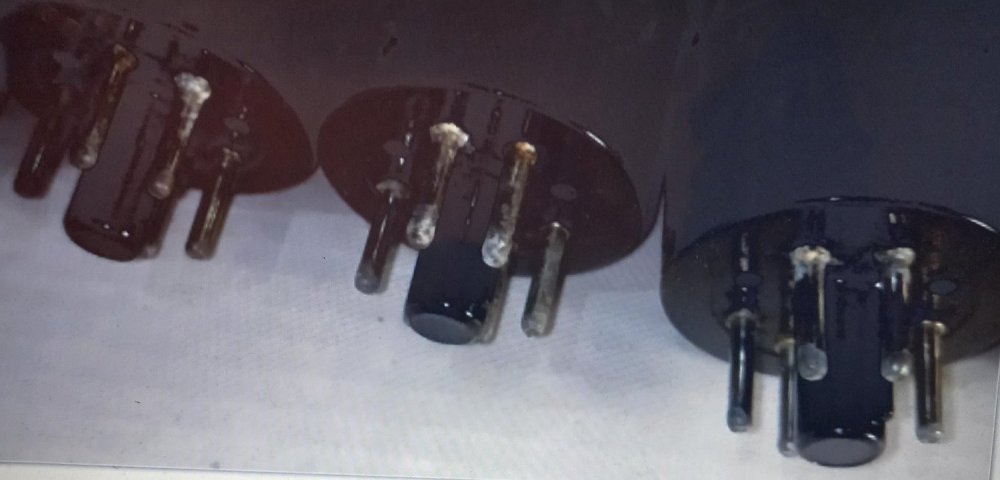

Может есть кудесник , который сталкивался с такой бедой ? как и чем  умно очистить  это окисление  , я всю  голову сломал , так и не нашел в интернете как и чем можно убрать белые окисления с ног радиоламп .  Все исписано как удалять темные окислы с ног радиоламп , а про ,, белую бороду ,, на ногах ни чего (((
Похоже бели в местах припоя, если так то ищите информацию что выделяется из припоя при сырости.

сами то поняли что сказали ? судя вашей логике , это можно перефразировать как - ЭТО ВСЕ ИЗ ЗА ТЕХ КОТОРЫЕ ПОТОМУ ТО !!!! ((((
Досвидос дядька Витька. А написал я тебе нормальным языком, ты покумекай на досуге.
Там где ты стрелки нарисовал припой тоже выходит через микротрещины полученные при развальцовке на концах штырьков то же самое-припой.
Помогаешь так ведь еще и капризничает.
"Хлорид свинца (см. химическую реакцию) появляется на поверхности припоя в виде нерастворимого белого осадка. В присутствии влаги и углекислого газа в воздухе может образовываться карбонат свинца. Выделившаяся соляная кислота продолжает коррозионный цикл до тех пор, пока не произойдет значительный рост количества карбоната свинца. Такое чаще встречается с водорастворимыми флюсами, содержащими хлорид, но известно, что это происходит и с высокоактивированными канифольными флюсами, которые были не полностью удалены с платы.
Как правило, если к припою, на котором остается белый осадок, приложить пропитанную хроматом серебра индикаторную полоску, хлорид или бромид можно определить по изменению цвета бумаги с рыжевато-коричневого на белый (хлорид) или желтый (бромид). Чаще всего соль меди имеет зеленый цвет, а белый осадок оказывается солями хлорида/карбоната свинца. Хлорид свинца недостаточно растворим, чтобы его можно было удалить водой, и на припое появляется пленка."
 https://sepco.ru/montage/priroda-belogo-ostatka-na-pechatnyh-sborkah-chast-2.html
Превращение припоя в белый порошок может быть связано с явлением «оловянной чумы». При температуре ниже 13,2 °C чистое олово спонтанно переходит в другое фазовое состояние — серое олово, в кристаллической решётке которого атомы располагаются менее плотно.  14

И кстати(или совсем не кстати) Внутри ножек как правило те же проблемы.Приходится пропаивать(или хруст и скрежет зубовный в звуке возможны и сильно раздражают)

Взять ластик , красный советский  , сделать в нем отверстие  и покрутить вокруг ножки . и все.
