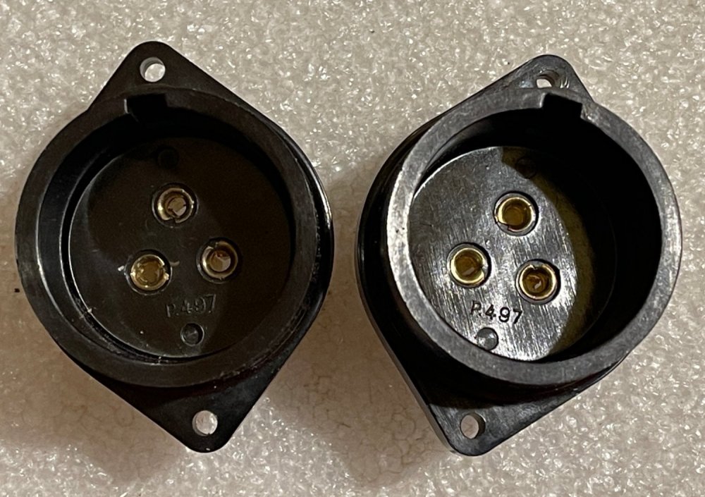

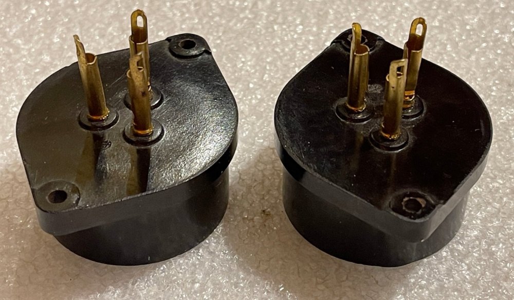

К ним только родные панельки найти почти не реально.
IMG_7511.thumb.JPG.e8c82225edd75b2a379683810171cc54.JPGIMG_7508.thumb.JPG.1dbd19be523158dfdd92592881fa11b3.JPG
Вижу у тебя есть,
Буду мастерить
