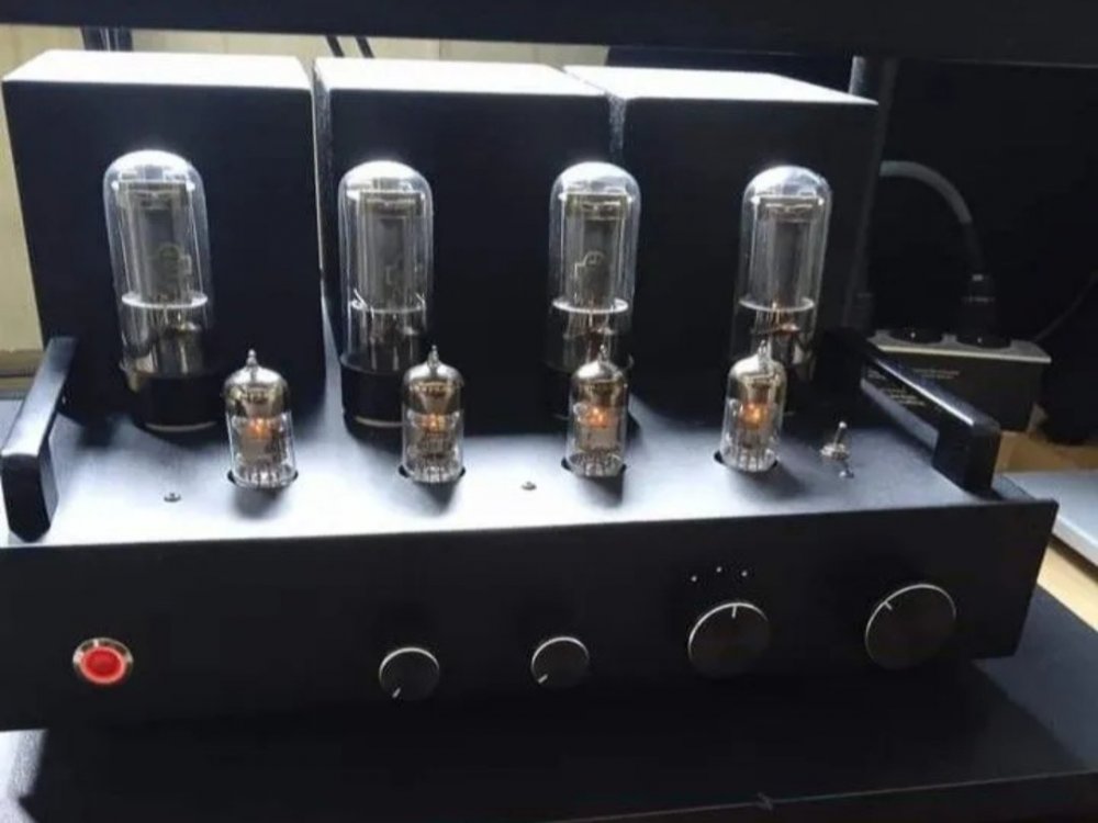

не  у меня другой  не Маршал , в выходных 6п3с
схему могу показать , но я его курил у одного мужика , а тот мужик у мужика на Авито ))  и тот мужик с авито  в бегах

Вы ж просили схему показать
22 минуты назад, Кеша сказал:
Да, все по классике, обычная схема српп, парафазный фазоинвертор и классический выходной каскад в ул режиме
2 часа назад, W_L сказал:
да ,  так и есть .

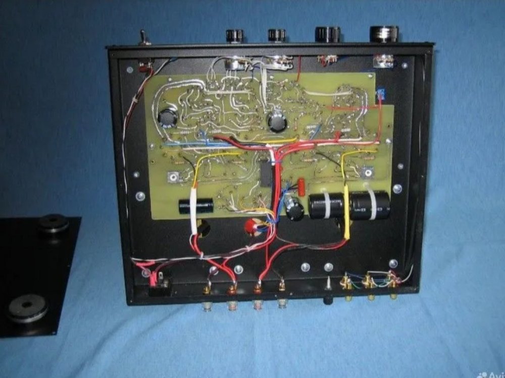

1 час назад, Кеша сказал:
подвал не тру конечно
Хоть и печатная плата, но это выглядит лучше, чем многое, что мне довелось увидеть
20 часов назад, W_L сказал:
в перcпективе   думаю  его переделать на навесной монтаж , и поставить межкаскадные конденсаторы  по серьезней что -то типа  KZK ,  трансы и корпус у него хорошие , остальное на помойку
