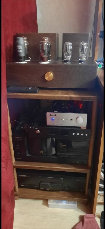

13 минут назад, Кружка сказал:

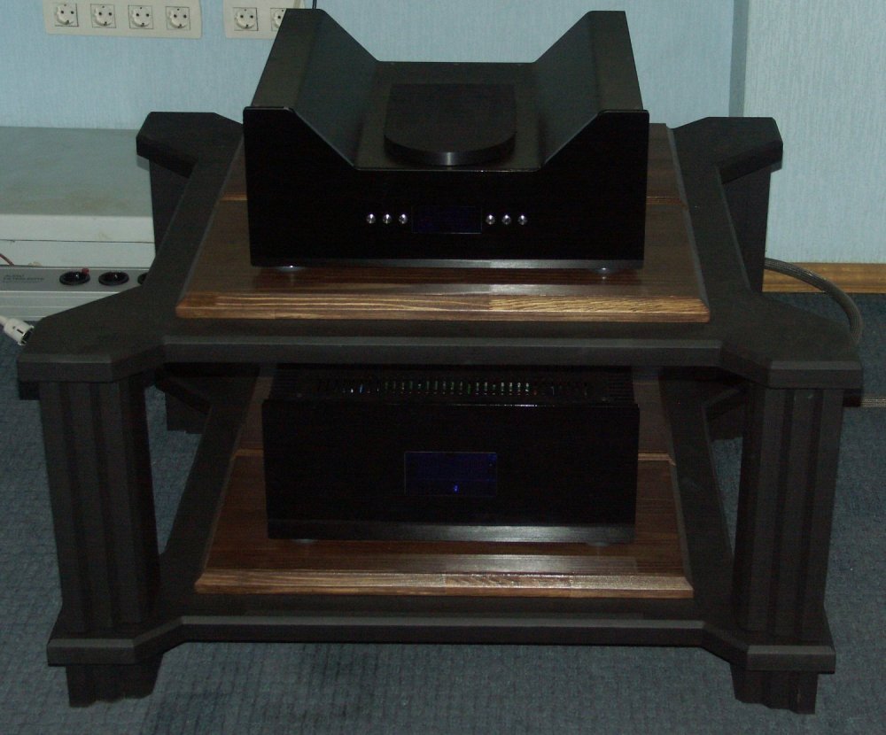

Добротно, но навевает на погребальные ассоциации :smile-61:
А шоб вы сказали про мои полки из черного полированного гранита :smile-03:

6 часов назад, Russ3000 сказал:
Ни industrial, ни steampunk, просто безвкусица на мой взгляд :smile-70:. Sorry.

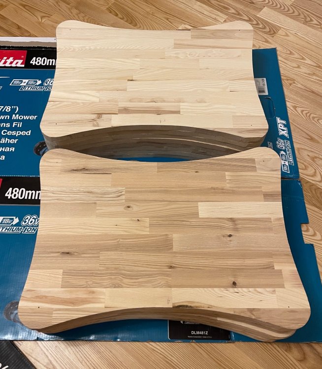

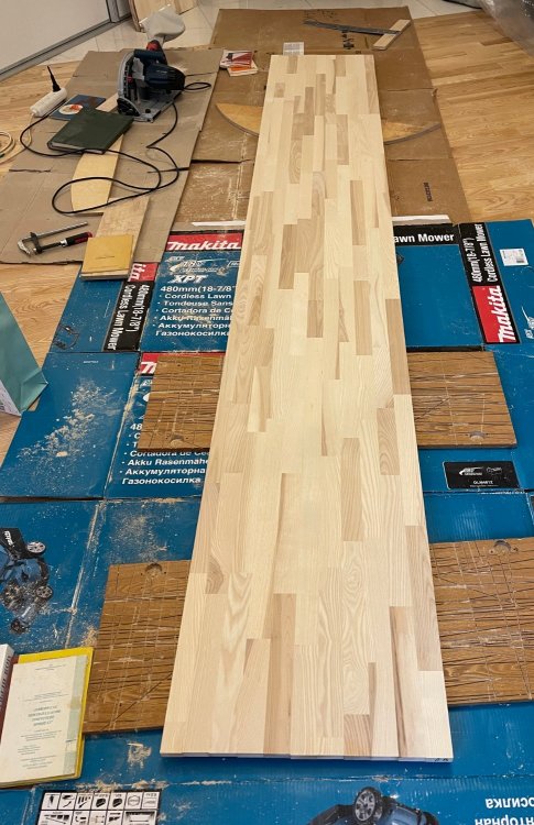

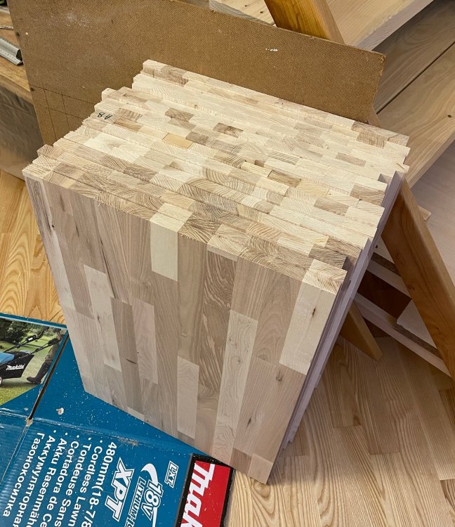

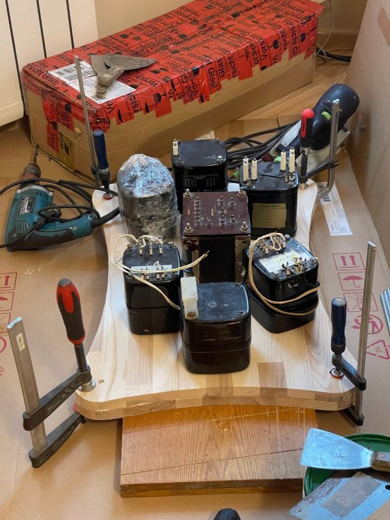

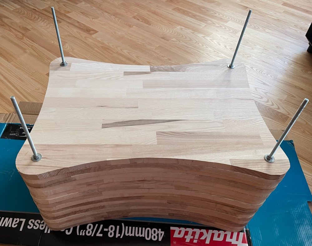

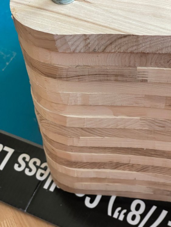

По существу: как наиболее доступный и экономный вариант была приобретена столярная плита - ясень 3000х600х20мм - 4 шт. - 60 евро/шт. Распущена на заготовки. Толщина 20мм мало. Решено клеить в два слоя со сдвигом набора.
Точность в домашних условиях оставляет желать лучшего. Теперь нужно придумать, чем бы это согнать в единый типоразмер.

2 часа назад, Кружка сказал:
Так то в Брянске и 3 года назад.

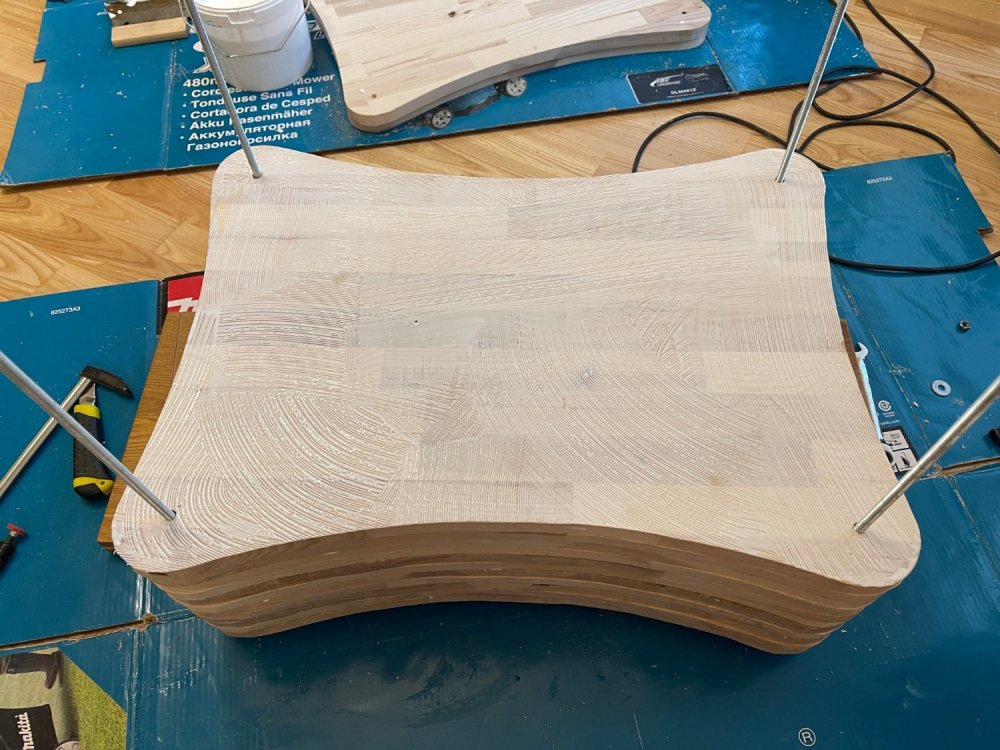

  В домашних условиях, для качественной обработки по контуру, нужен фрезернокопировальный станок с рабочим столом не менее размера полок, изготовить шаблон из двп и по ощупывающему пальцу за несколько проходов (съем древесины 1-2мм) обработать полки.
 Ручным фрезером это сделать гораздо сложней, площадь подошвы фрезера мала, а глубина обработки большая 40мм (руками трудно, жестко, вертикально удержать работающую фрезу) - подошву следует односторонне нарастить - в целом работать так не удобно.
  Я бы сделал просто прямоугольные полки, качественно обработать в домашних условиях так гораздо проще, а внешне...,  это кому как нравиться. Также следует учесть, что при встречном фрезеровании, на подъеме фрезы относительно волокон древесины - возможны сколы и вырывание материала. Возможно придется обрабатывать половину профиля, затем переворачивать заготовку и фрезеровать другую часть (спускаясь относительно волокон).
Вышесказанное понимаю. Прямоугольные делать поздно :smile-03: Заготовки напилены. Решение подобной формы не с проста. При толщине в 40мм хотелось придать конструкции хоть какую-то элегантность. Потому будем ровнять в ручную, а там уж как заточены, так и будем жить :smile-63:
Все это геморройно затратно по времени, нада придумать несколько приспособ для обработки пакета.
38 минут назад, alex2203 сказал:
В том то и дело. Тем более, что ясень это не ёлка какая-нибудь.
Качественно выровнять пакет в 300 мм дома сложно. Если есть ручной фрезер и взять прямую фрезу с подшипником, то можно обработать по одной. Для этого придётся сделать шаблон из толстой фанеры, чтобы винты заглубить и они не мешали фрезеровке.
Наличие фрезера и копировальных фрез позволит сделать одинаковые заготовки по шаблону. Это обыденная операция в столярном деле.
