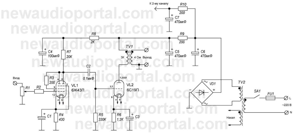

  9. С 6Ж8 можно что-то типа такого:
  10. Но целом - вещь очень спорная, вроде дальше они стали делать что-то более вменяемое.
  11. Нормальные, это же КП, там напряжение вольт двадцать, высоковольтные электролиты не нужны. И питание ИБП. Но выходной мощности там менее одного ватта.
  12. 6Ж8, скорее.
  13. Не надо. Сколько надо выходному каскаду для полной раскачки? Вольт тридцать? Чувствительность со входа нужна порядка одного вольта, значит предкаскад должен усиливать раз в тридцать-сорок, да и на ООС что-то нужно. 6Н8С тут точно мимо.

  17. Я бы параллельную ООС убрал, и кинул общую со вторички ТВЗ в катод первой лампы.

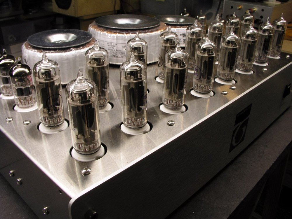

  21. Лампы с гибкими выводами серии "Б". И импульсные БП. Суперплоский дизайн.
  22. Довольно изящный OTL у итальянцев, цирклотрон, кстати. Но горячий, несмотря на AB.
