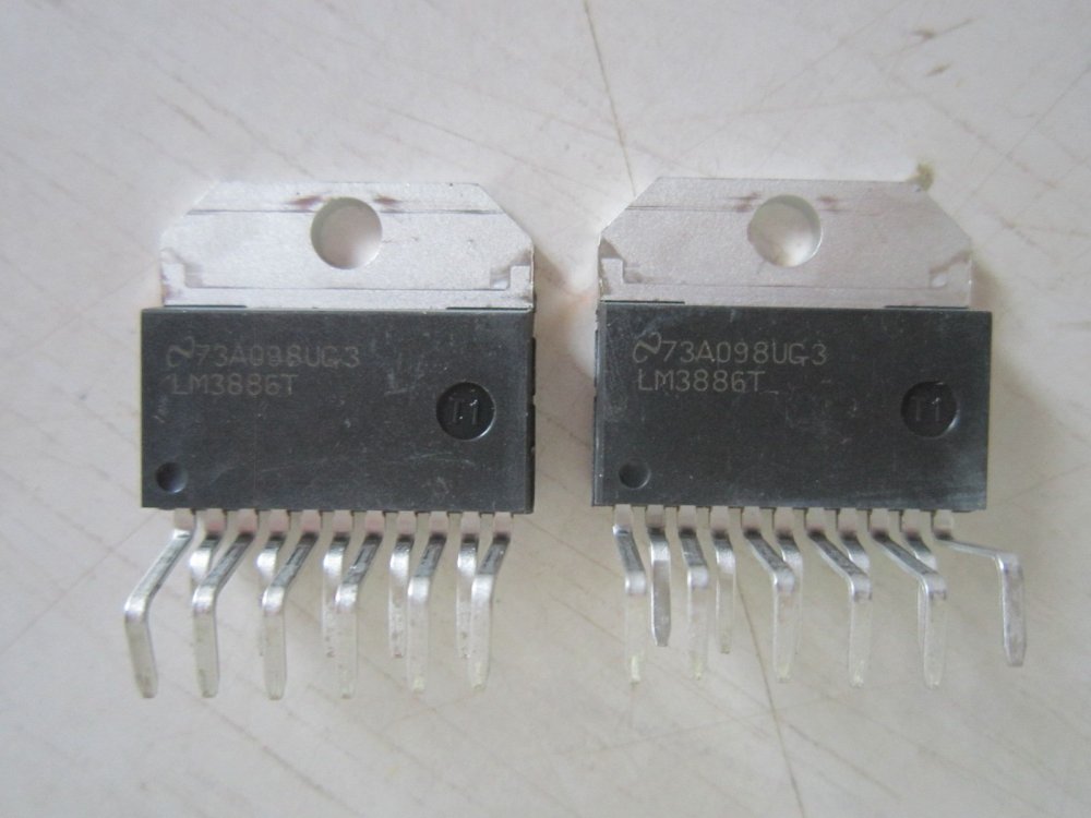

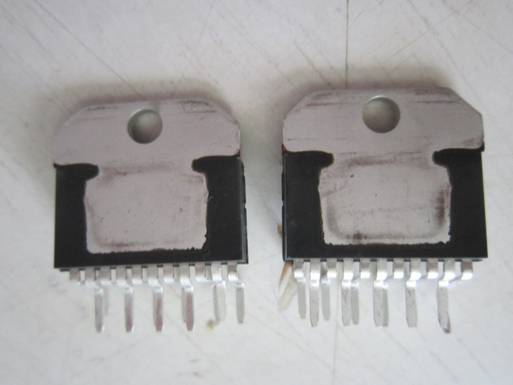

У меня работают с радиатором который нагревается до 70 градусов.
