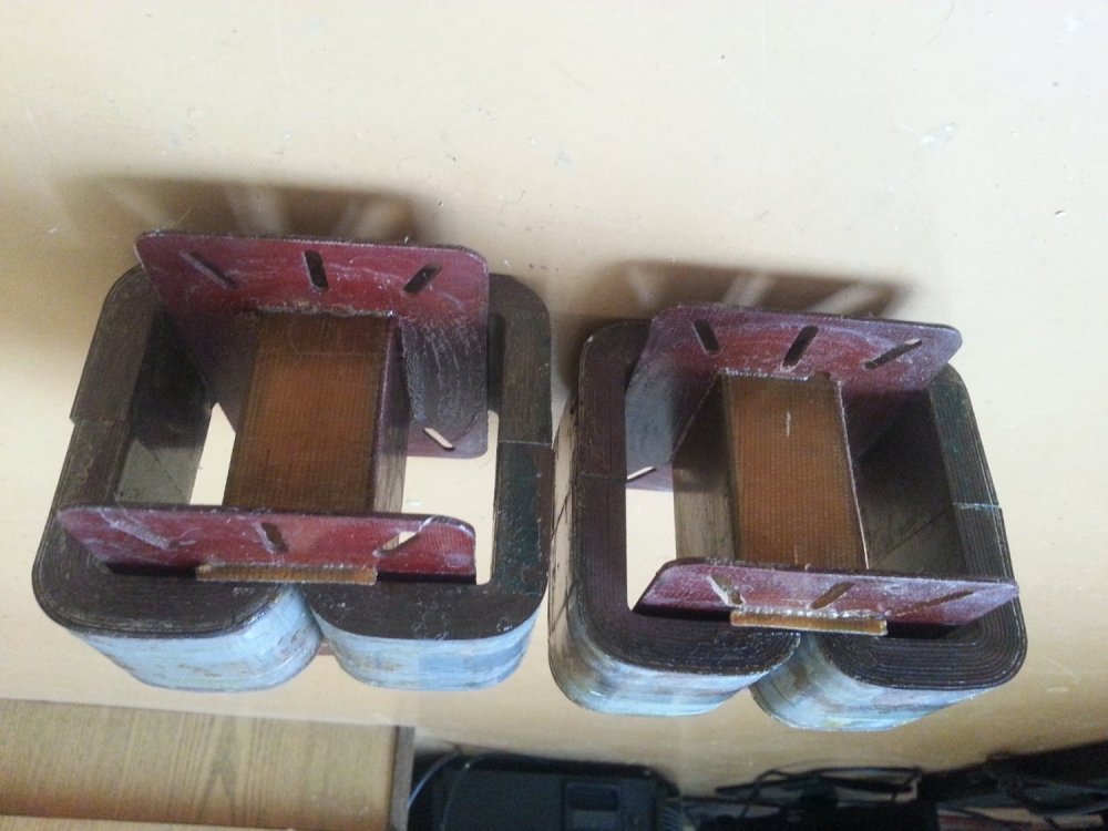

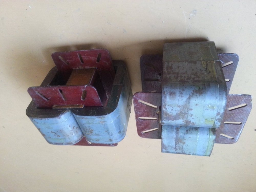

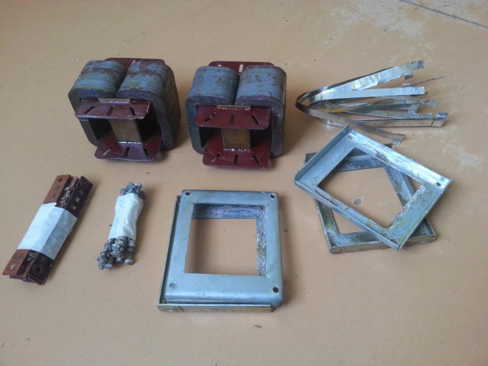

Продам пару комплектов респромовских трансов. В прежней жизни выходники в болгарских трансляционных усилителях. Толщина пластин 0,35, расслоений в подковах нет. Окно в чистую 24Х58. Отправлю только Боксбери из Тамбовской обл.
3000 вместе с моим пересылом. Предоплата на карту сбербанка.20240319_104151.thumb.jpg.1942b5eb3c85eb4bf8ca1374a58dbea9.jpg20240319_104111.thumb.jpg.0d32774be08cdc1c7fbad77fc8ed0a6f.jpg20240319_104054.thumb.jpg.77ca80252d625cc2aeaf9e9a406cccf3.jpg
