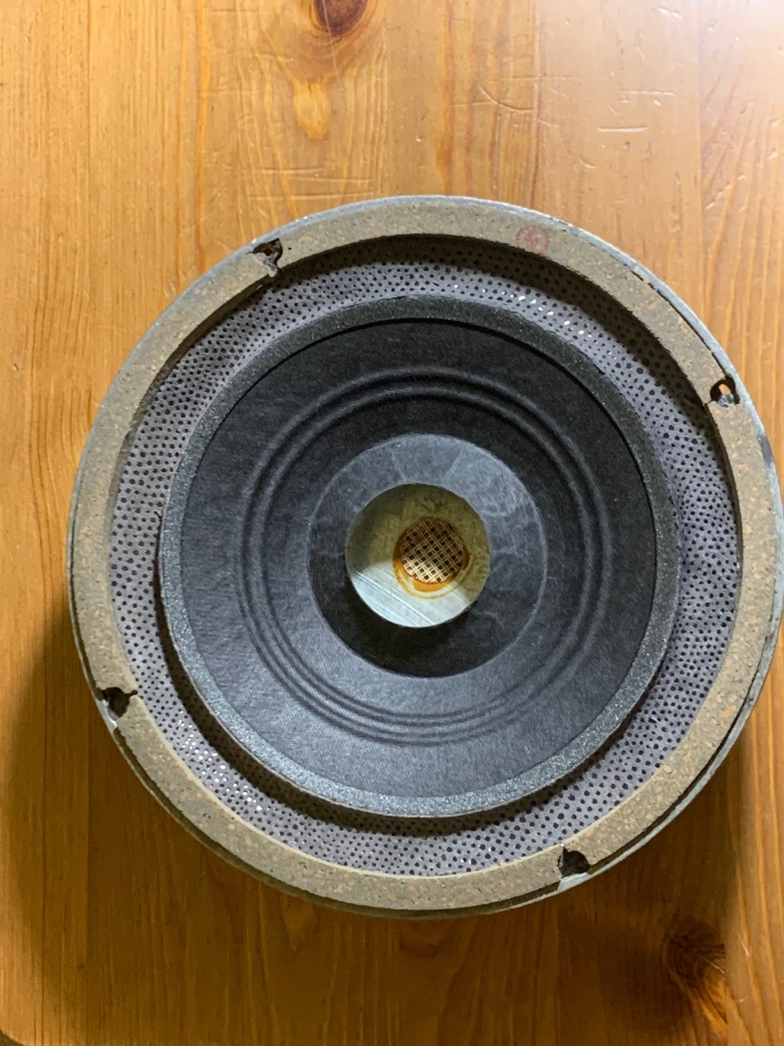

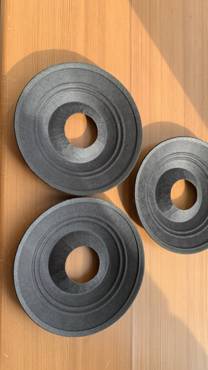

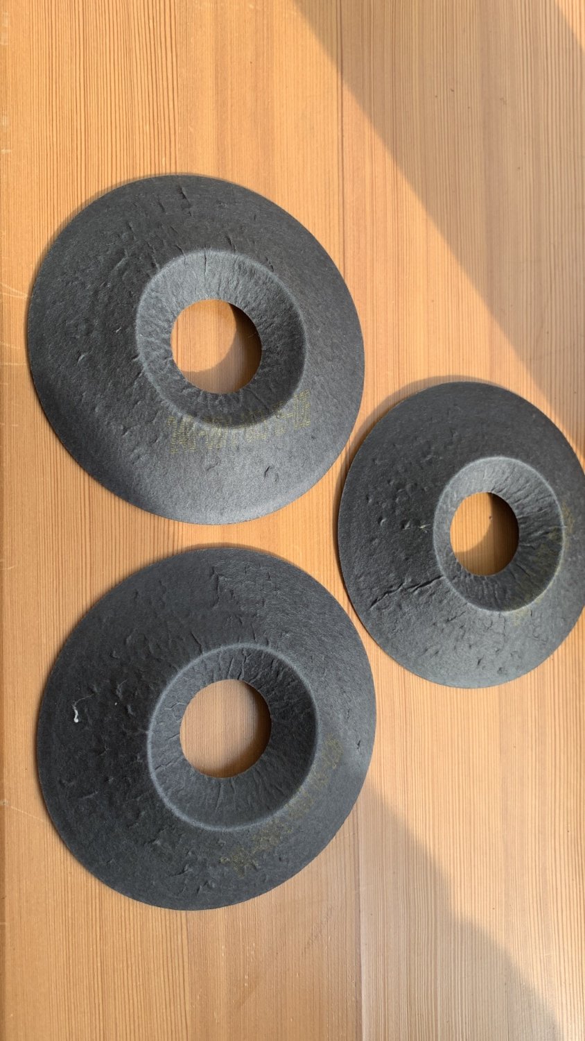

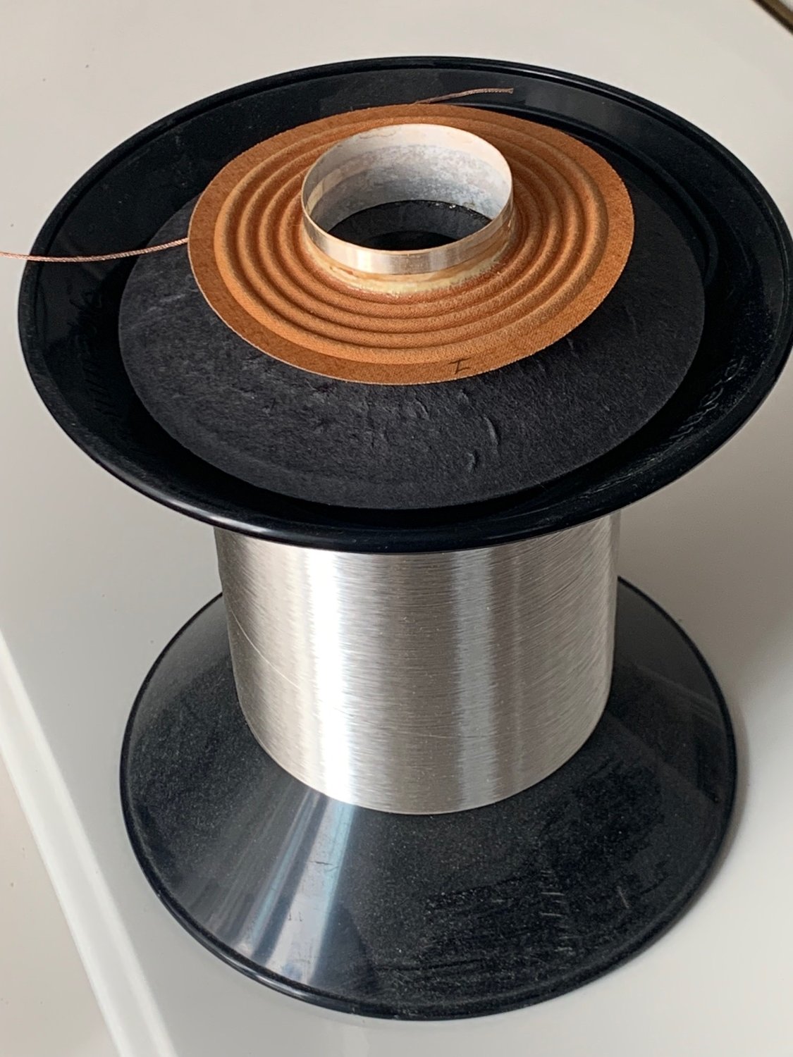

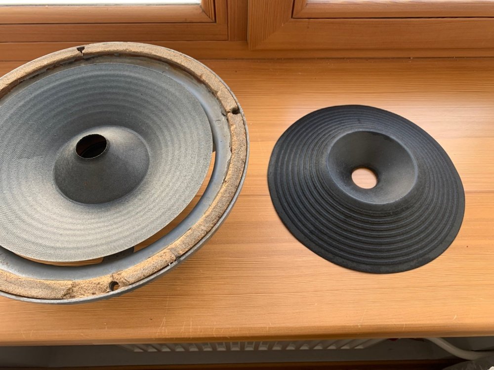

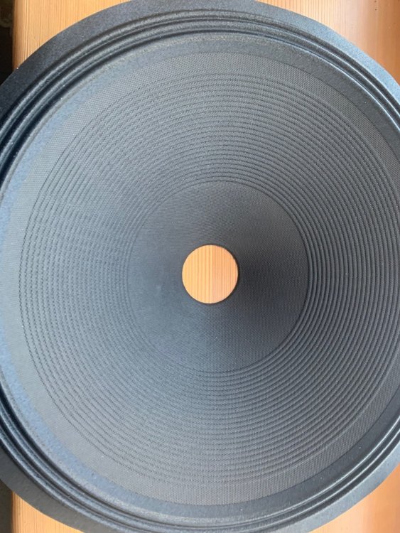

Восстановил JBL D208  диффузора мелкого не было , решил штампануть середину более глубокого диффузора наружу на диаметре 70мм

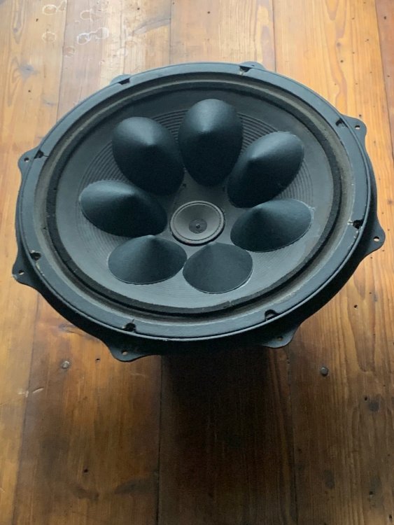

    • Мне много приносили в ремонт Fender Hot Rot Deluxe, комбик-чемодан, там дохли конденсаторы и часто горели резисторы по второй сетке вместе с лампами, а вообще комбарь суперский и звук достойный. Многое зависит от динамика, недавно принесли самодельный усилитель на коленке собирали из чего попало а динамик супер, хозяин купил в Англии. И этот динамик вытягивал все звучание в этом проекте, я его даже сфотал т.к. это невероятный динамик.
