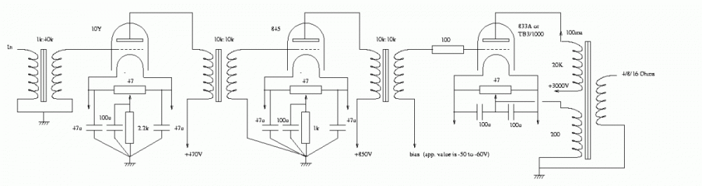

Схему можно поискать по аналогу 833A
Ну а так то зачем искать? Не проще ли посситать? Возьмите вахи гу48 и прикиньте режим исходя из необходимой вам мощности, и напряжения,  которое вас не смутит, исходя из расчетов подберете драйвер, а так то как по мне так входной транс- гу48- мкт- гу48- выходной и всех  делов

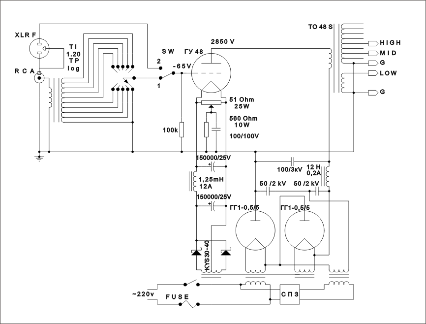

Спасибо огромное Drakonу за схемы.
Edited by Пикассо
В 04.04.2022 в 09:09, Пикассо сказал:
 Возможно и 40 КОм.
 - К слову сказать, приведёнку больше 16-20к я бы тоже не делал. Дело не в жадности, амплитуда тока в первичке при 30к совсем ничего останется. Помноженная на высокое внутренне лампы переводит проблемы ТВЗ на новый виток.
 - Приведённые выше схемы - ни одной нормальной не вижу.

В 05.04.2022 в 10:49, Drakon сказал:
Идея не нова. Достойной реализации не припоминается.
Разве, что SpbSound - на бумаге красиво выглядит, но на практике потребуется пред аля у ЮМ.

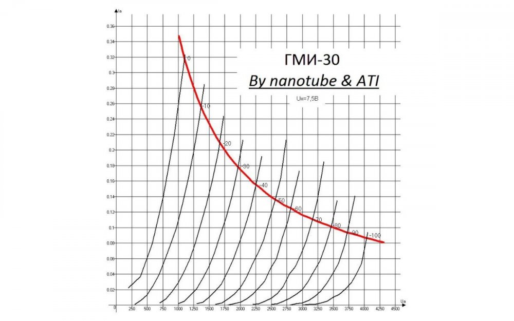

Если уж прям действительно очень-очень хочется ГУ-48_ю, можно сделать на ГМИ-30 ?
Лампочка с цилиндрическим анодом и вполне доступной нормальной панелькой. Импульсная по рождению, т. е. с энергетикой даже лучше.
ВАХ были любезно предоставлены ATI:612850298_-30vahh.thumb.jpg.886ac7d4f22b7ba1ebe96911aa25c655.jpg

Цитата
Лампа и так весьма линейна. Смысл повышать приведенку разве что в демпфировании.
Молчу уж про ГУ-46, ГУ-80.
Вообще, коли финансовая сторона не тяготит - 212 и в путь! 5c/450a через руки пробегали - тоже красавцы.

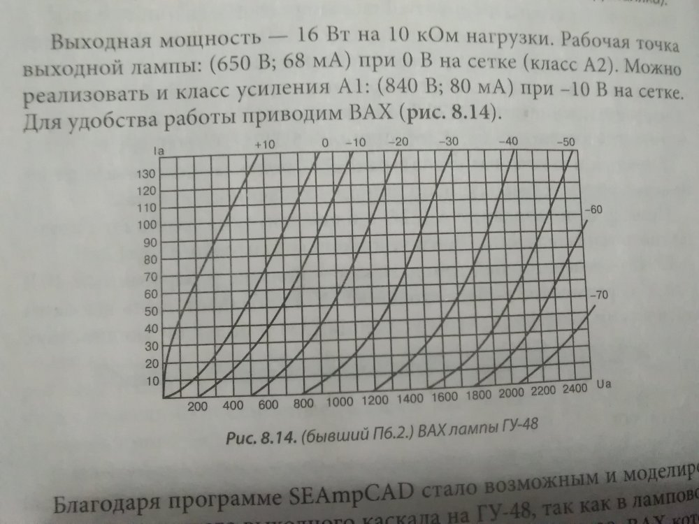

Самые линейные официальные ВАХ, которые мне попадались под мощные, но ещё адекватно вместимые в стандартное жилище лампы.
Все как бы ничего, кроме 100500 вольт на раскачку и Ri около 3,6 кОм.
И да, линейно, хоть 5кОм хоть 15. Дцать ватт будет, при +/-100 от драйвера.
