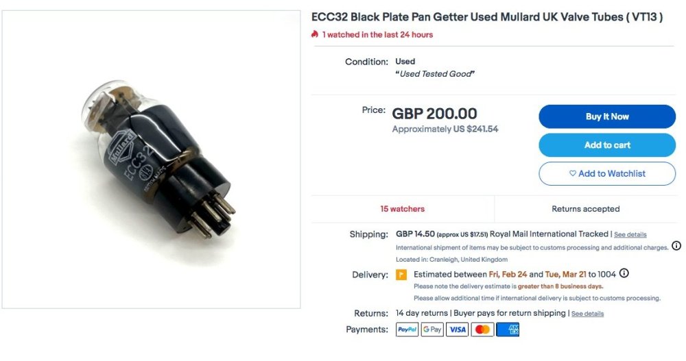

Есть ещё мегалампа - ЕСС32 (двойной триод) ,   он по мне к 45 -ке по музыке - лучшая. https://www.ebay.com/itm/115671055081?hash=item1aee883ae9:g:boQAAOSwYQ1jwE1Y&amdata=enc%3AAQAHAAAAoKMi3sFguIjoMPck%2BDyT5tPuILhAFf0RpSBH2WwQS62DzxoAcNdyC1rQdu7AeEFC6ERytrPvoJxQ1nfa6XHfJz8T3FUYnN9h%2BitWBBxDh9bLlerax5H58rEUxb3fmNIPOPYIAFK3x5Dm7Su6sN5TiElToe%2BdwKinaRL%2BR0tqHhA7r2RcpRdRLL04s2bZvIa4dYT6pHxryiBqpgUuZGT%2Be6M%3D|tkp%3ABk9SR8j72qfIYQ

11 часов назад, Михаил SM сказал:
ЕСС32
Ссылки на аукционы скоротечны. ИМХО, при уважении к сообществу лучше как-то так:
3 часа назад, ДимДимыч сказал:
Михаил, а тебе лично приходилось её послушать?
Расхваливал не раз - на выходе ДАКа.
5 часов назад, ДимДимыч сказал:
 Красивая зараза и доверие сразу внушает, но дорогая.:smile-54:
Интересно что за заказчик был...
Не совсем по теме , сорри . Отвечая, ЕСС32 ставил в первый каскад лампового буфера дака ( во г. Владимир)  после цапа ВВрсм63кy , второй выходной каскад -EF14 с трансформаторным выходом 5 :1 .   С   этой лампой (есс32) дак даже с обычными медными на Ш- железе выходниками Аудионот реально нахлобучил в разных местах -двум разным дакам Аудионот 5 уровня.  Один владелец помчался скорее его (дак5)продавать, а второй - приволок свой на тьюнинг .
Лампа просто феноменально (есс 32Муллорд) с высоким музыкальным и тембральным разрешением , поэтому штатные в DAC5 E182CC Дженерал Электрик или Филипс , оказались бессильны со всем , казалось бы, серебром в этих даках. На фото стоит 6sn7 ITT .
