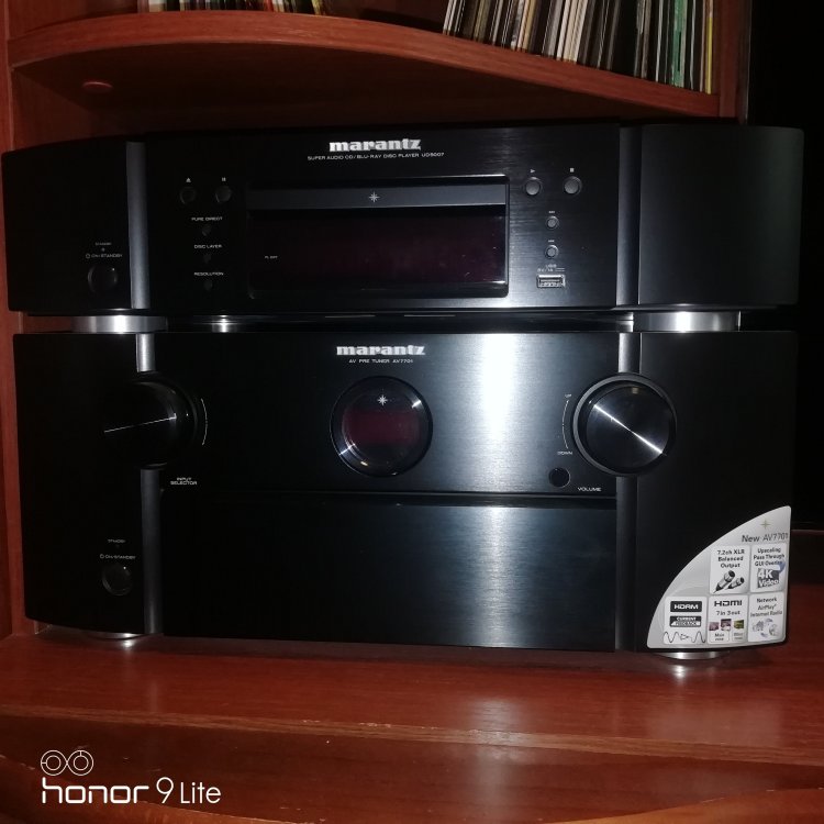

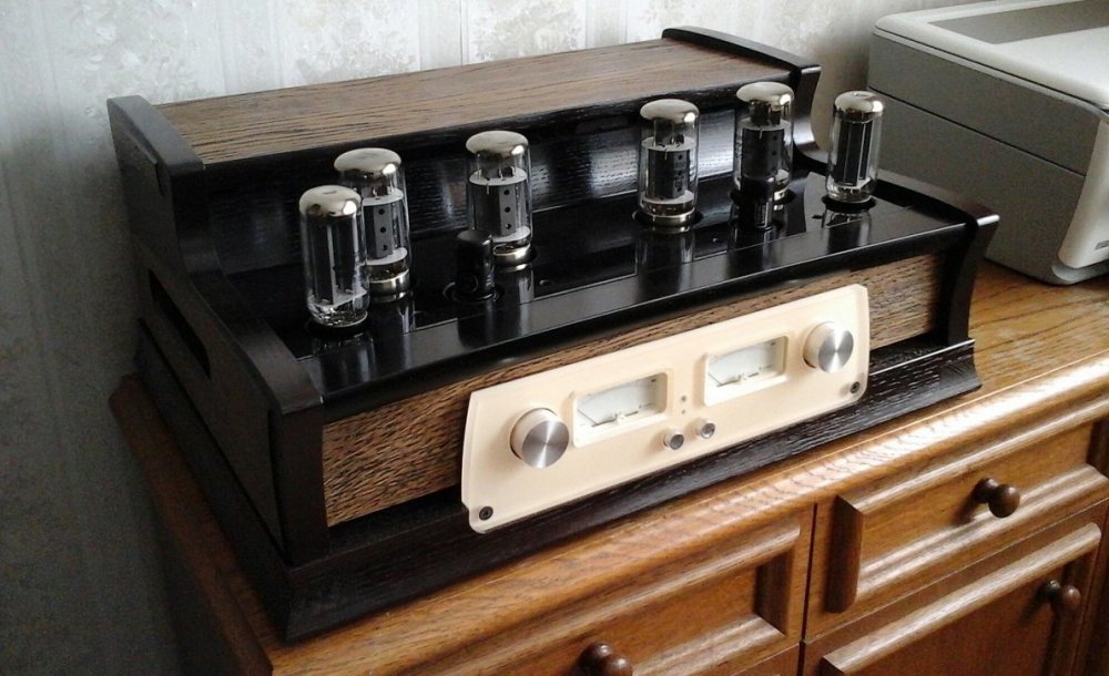

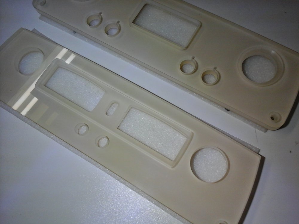

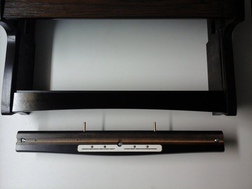

Коллеги. Кто возьмется сделать корпус лампового уся (точнее два: БП и сам усилитель) по моим чертежам в 2Д. За реальное время и реальные деньги. Материал дерево-металл или только дерево. Из особенностей только одна- передняя панель из дерева, толщина 3 см слегка фигурная (требуется единобразие с современным Марантцем). Естественно технология будет подогнана под Ваши возможности.
В 18.08.2022 в 16:50, johnson1496 сказал:

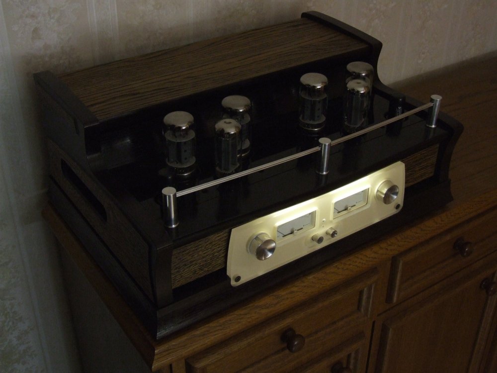

 Собираюсь сделать для себя усилитель на ГМ 70, вероятно будет двух блочный, подобного дизайна - существенно доработанный. Конструкция и материалы останутся  прежние. Делать в одном экземпляре себе, не рационально...склеена заготовка на три корпуса, два пойдут на продажу. Цветовое решение возможно разное, от белоснежного с золотистым, до черного - еще не определился. Подсветка двух приборов, будет осуществляться падающим световым потоком.  Два предыдущих варианта, по габаритам меня не устроили и были проданы за 30 - 35 т.р. двумя годами ранее. Пока в раздумьях, дизайн авторский, в планах также корпус для проигрывателя " Электроника Б1 01".

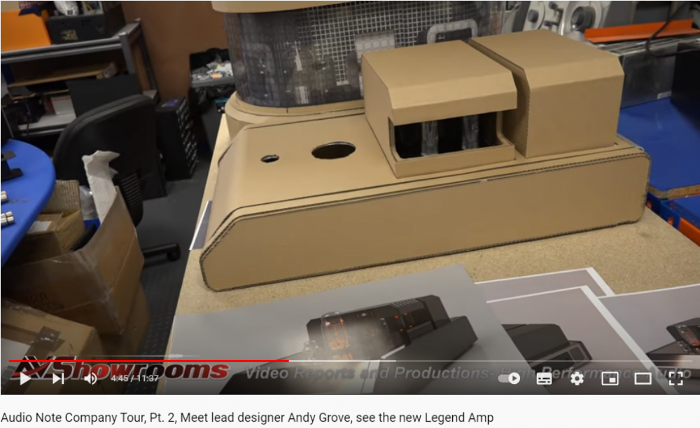

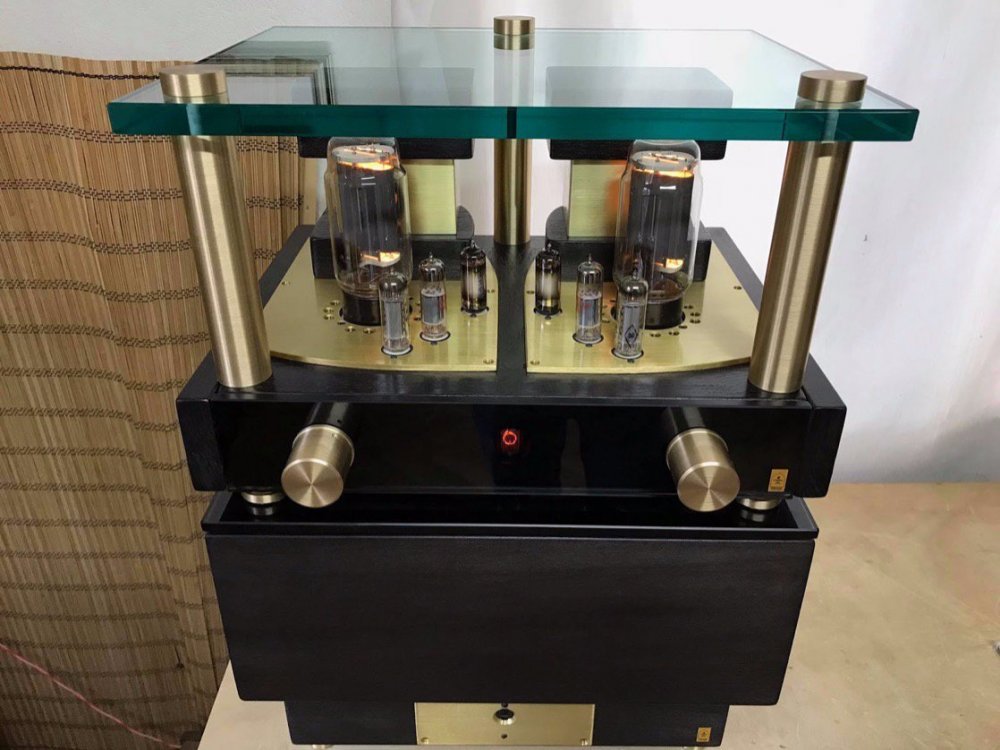

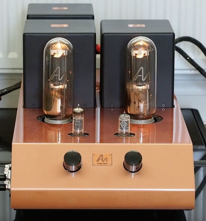

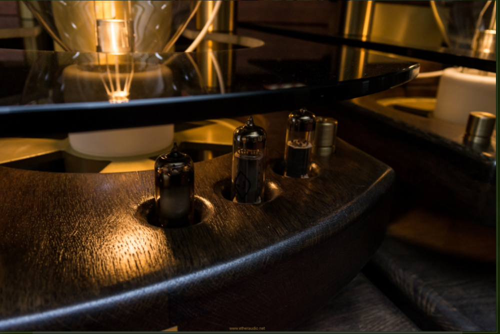

Большие лампы сложно обыграть и как-то визуально подружить с окружением. Либо получаются функциональные уродцы, либо цыганщина. Как по мне, лучше уж AN, чем кич с Таобао. Совсем на грани что-то типа UR, тут почти удалось совместить несовместимое, но тоже сильно на любителя:

8 часов назад, Stan Marsh сказал:
Разумеется. Лишние килограммы - лишние расходы. Сэкономил в БП: на силовом трансформаторе, убрал кенотроны, дроссели, поставил электролитические конденсаторы... ТВЗ поменьше. И вот вроде тоже SE на больших лампах, но себестоимость, вес и габариты существенно меньше. Звук? Ну...
Как пример.  В нём даже на моточных радиаторы сверху.
Не говоря уже о внешнем виде...смотрится ужасно!.....слоны в посудной лавке.
 И какой то же дурак покупает.

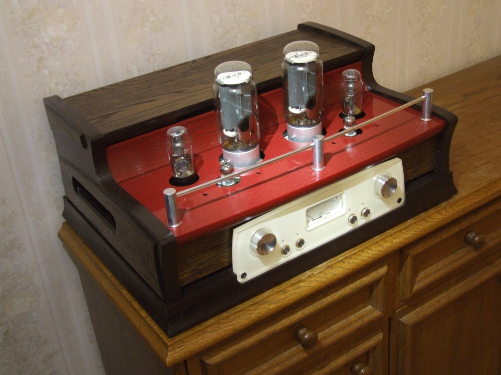

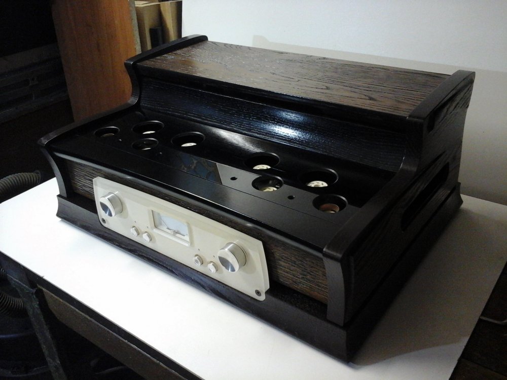

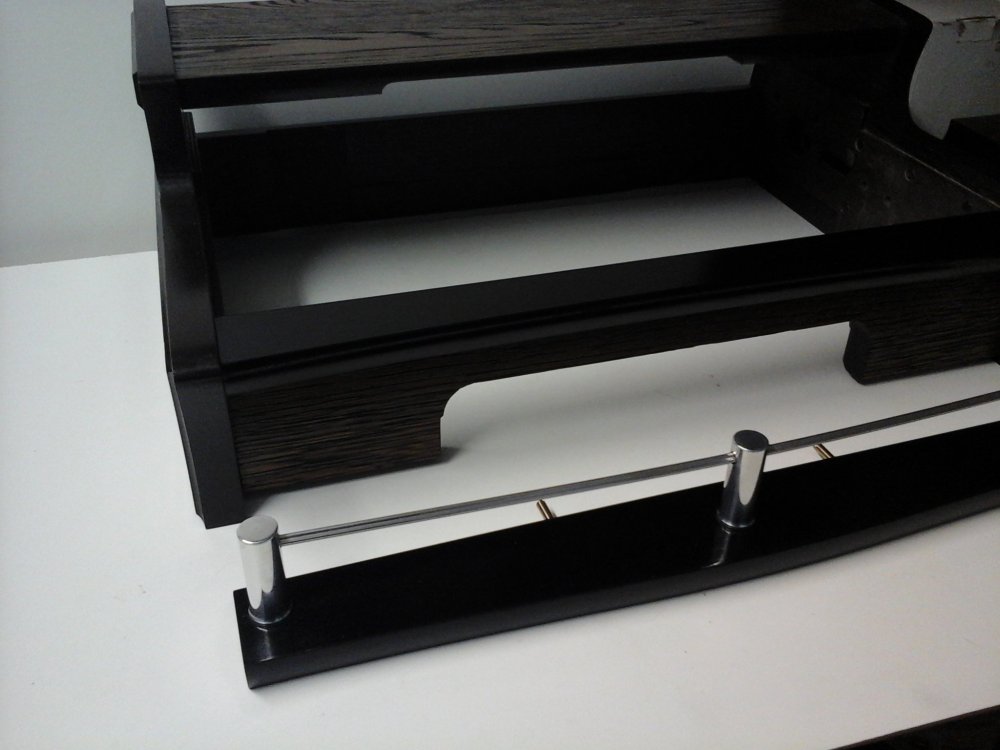

А, мне вот это нравиться, ни как не соберусь подружить с OTL этот  корпус
Это то, что я  хочу для УО-186, к сожалению все мастера по дереву за полгода исчезли. В металле такой корпус в единичном экземпляре по деньгам не подъемен.
11 минут назад, ДимДимыч сказал:
Начну, там посмотрим. Схемотехника будет по взрослому, реализация должна ей соответствовать. Хендмэйк мне не нравится.

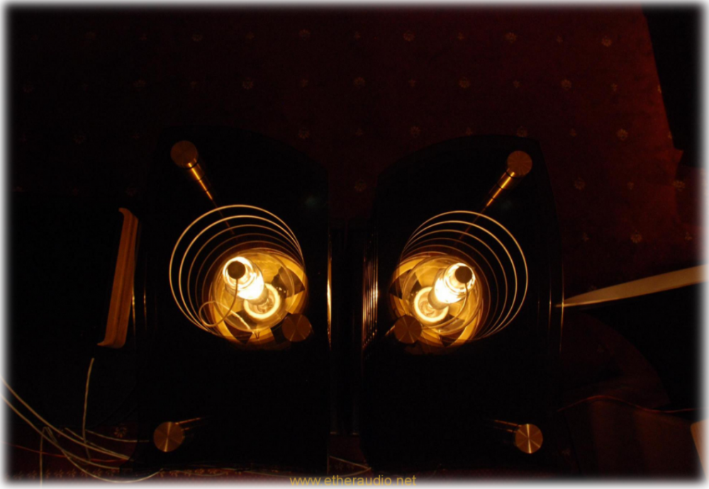

  Сами лампы выглядят монументально и смотрятся превосходно, это уже огромный плюс !  Остальное " если хорошенько подумать " можно привести им в соответствие...     Мы, ведь здесь рассматриваем конструктивные решения / идеи, для последующей реализации их в своих проектах.
 Радиаторы, на мой взгляд, здесь решены не удачно, ребра лучше пустить вертикально с боков и вывести выше на верх ( поддержать возвышенность и устремленность ), можно попробовать высокие игольчатые радиаторы.  К основанию тоже есть замечания, боковое горизонтальное оребрение, перечеркивает зрительное движение вверх, здесь лучше решить по спокойней и основательней.
Я и говорю что нужно продумать, а радиаторы это вообще что то невообразимое.
К таким монументальным триодам нужен и корпус монументальный!

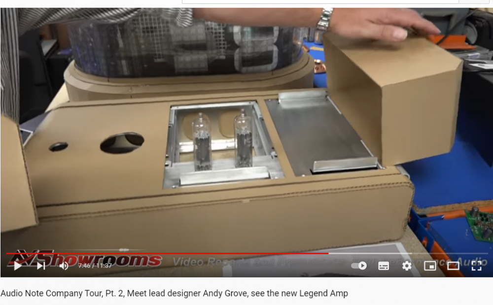

 То что, мы представляем у себя в голове, как правило в натуре выглядит далеко не так, как изначально замышлялось. Нужны эскизы, чертежи в натуральную величину и обязателен хотя бы примитивный натурный макет, что бы избежать ошибок, исправить которые, зачастую гораздо сложней, чем что либо перепаять в схеме.

1 час назад, Фломастер сказал:
Спасибо, прекрасный пост, прекрасное преложение по макетированию.
