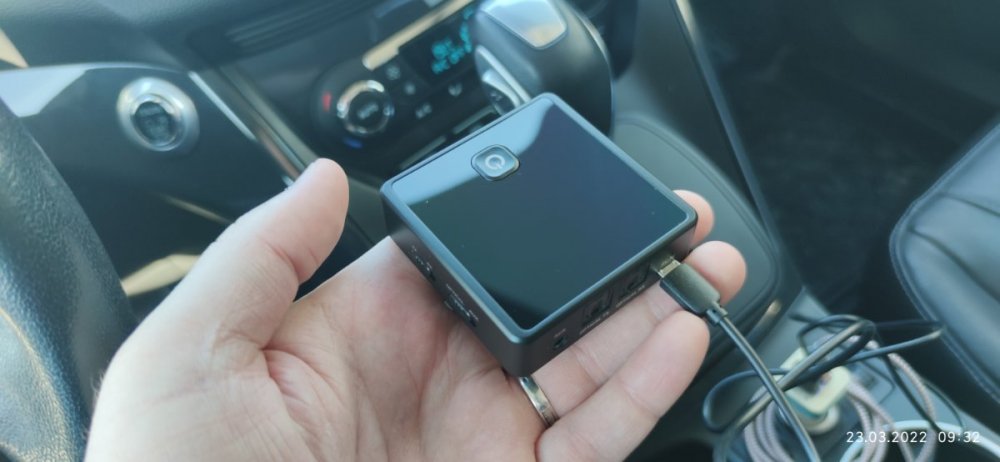

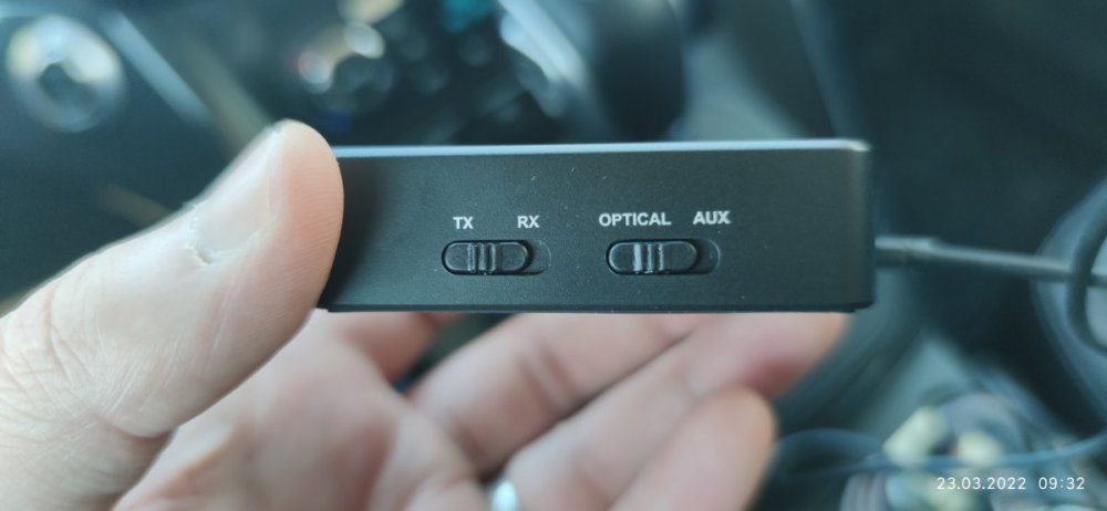

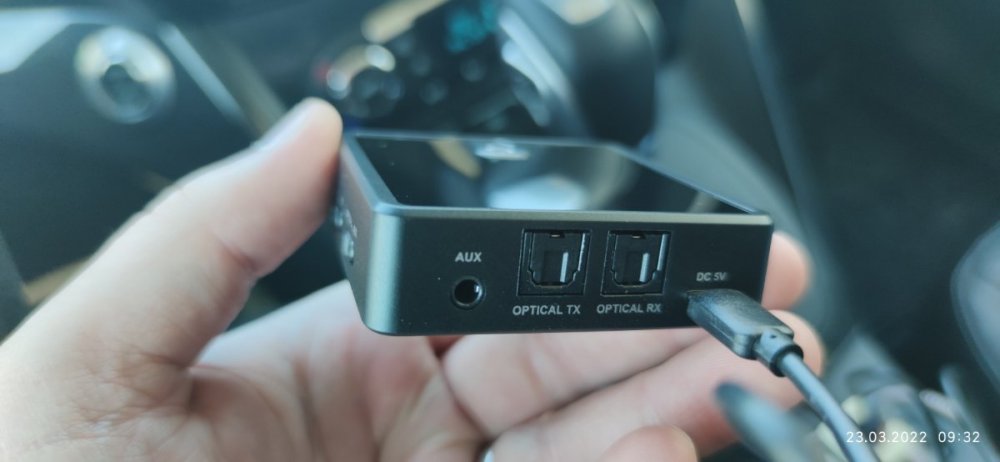

Несмотря на то, что всё привыкли передавать аудио сигнал от источника по проводам, иногда бывает удобно, управлять музыкой с планшета или смартфона. Для этого удобно и использовать bluetooth устройства.
Купил себе недавно игрушку
Bluetooth 5,0 передатчик приемник с низкой задержкой 3,5 мм AUX разъем оптический стерео музыка беспроводной аудио адаптер
https://a.aliexpress.com/_A4wBfL
Удобно в течение дня фоновой слушать музыку.
Но тут и понятно, это игрушка с ограниченным качеством звука.
А кто-то применяет такие устройства, только уровнем ТОП?
Предлагаю обсудить...

Блютус в принципе "топом" быть не может, в силу  органично присущих ему ограничений - как минимум компрессия с потерями (лосси). Всегда и везде.
Другие недостатки более-менее победимы.
Лучшими являются изделия на базе CSR8xxx с поддержкой AptX HD и LDAC, но это тоже разве что для фона и пьянок.
Ну вот этот что я купил как раз поддерживает AptX... Ну для фона в принципе и сделан. Мне вот интересно. Он может по блютус принимать сигнал и передавать его дальше по оптике. Вопрос, по оптике он передаёт сжатый сигнал, или первоисточник?
Первоисточник, конечно. Разжатие в самом модуле блютуса происходит.
Джиттера там будет стОлько, что даже оптика уже ничего не испортит, но для фона/пьянок сойдет.
