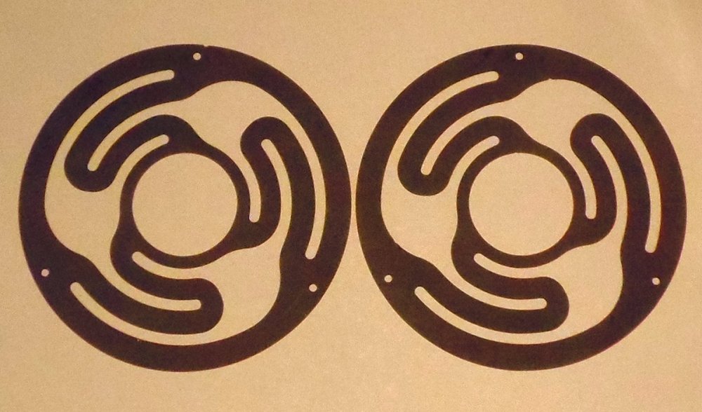

Уже давно очень хочу сам себе сделать паук для динамика... Валяются куски очень тонкого текстолита толщиной 0,1 мм (они были изоляцией под платами в каких то блоках приборов). Вот из него хочу делаьт разные экспериментальные пауки... Купил себе дремель, но его насадки очень плохо убирают этот текстолит... Также отмечу что при сверлении этот тонкий текстолит сразу трескается...
Также пробовал звонить в фирму где есть ЧПУ. Только я так и не понял, смогут ли они мне сделать паук по файлу, или нет.... То есть есть ли у них лазер на ЧПУ или нет ...
Вобщем вот так... Кто нибудь делал себе сам паук дремелем, или еще как то ...?

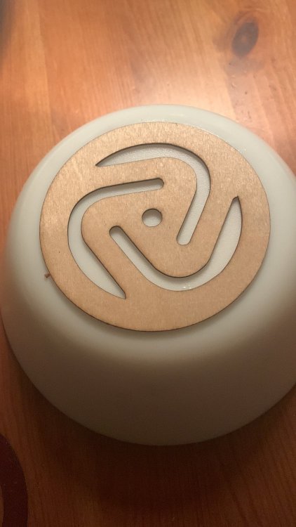

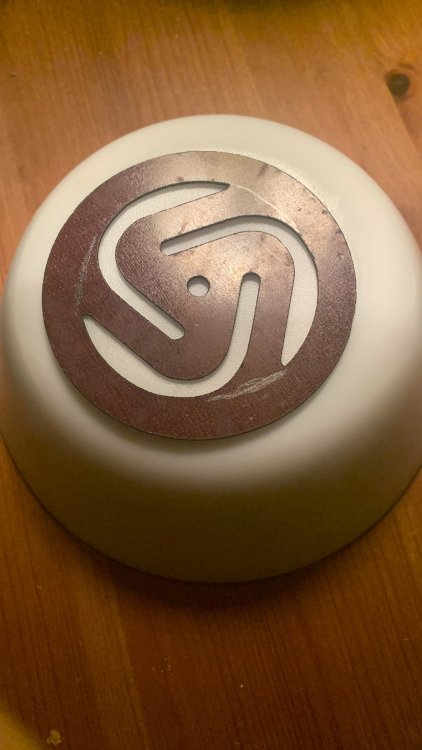

Пробовал резать лазером. По моему толщина 0.1 маловата для паука,(но это не точно), я экспериментировал из 1мм...

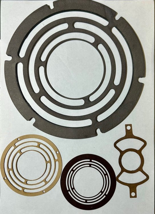

Я давно уже применяю такие как на фото. Большой - это для длинноходной НЧ 15" и 18", маленькие это для ШП.  Электрокартон и, если помягче, тонкослойный текстолит 0.45мм.
2 часа назад, Комелев Константин сказал:
Если катушка ф77, то это для динамика 15-18". Какой же Fr выходит с толщиной в 1мм?
32hz. Хотелось 50герц☹️
