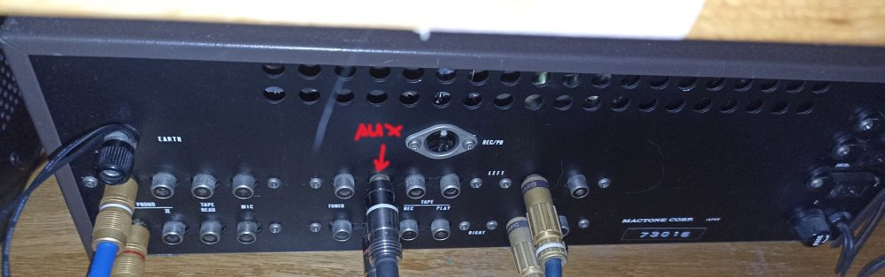

Имеется предусилитель (Mactone XC-7) - на фото #1. Через вход AUX к нему цепляется cd-плеер. У предусилителя есть фонокорректор (MM), и сейчас через вход PHONO подключена вертушка с картриджем MC (через трансформатор Denon HA-500). Как предусилитель Mactone очень ok, но как фонокорректор мне не так уж нравится (возможно, просто плохо стыкуется с MC). Хочу приобрести отдельный MC-фонокорректор.
Как внешний фонокорректор скоммутировать с имеющимся сетапом? Через вход AUX параллельно с cd-плеером при помощи такого типа разветвителей - фото #2?
Выход фонокорректора включить во вход с чувствительностью 100-1000 мВ, ни в коем случае не через параллельное соединение типа показанного, который вызовет замыкание выходов фонокорректора и плеера между собой.
Для начала попробовать tuner или tape in или tape play.

Спасибо. Если не заработает, то какие еще опции существуют?
Входа ""тьюнер""и ""ачх"" могут быть равноценными , просто перекиньте с входа ачх на вход тьюнер и оцените , как изменится звук -его уровень и качество, главное.
А характеристики ном.напряжений и сопрот. по входам сложно найти? Скорее всего там тюнер=магнитофону=лин.входу доп.(AUX)
Но если есть желание выход с сидюка коротнуть с выходом с корректора, нет проблем, сгорят быстро.....
Да, по мактонам нереально найти инфу. Разве что замерять самому.
Мануал на 7й проблематично найти, нашёл на 5й .
https://audio-database.com/MACTONE/amp/xc-5-e.html
Про магнитофонный вход там опечатка скорее, или....а вот тюнер=AUX
Cкорее в 7-м в этом плане так же.
Tuner, aux : 150mV/100k Ω
Перекиньте сидюк на тюнер, разницы не должно быть.
Ну а далее на один вход из этих 2х корр, на другой СД.
Спасибо.
