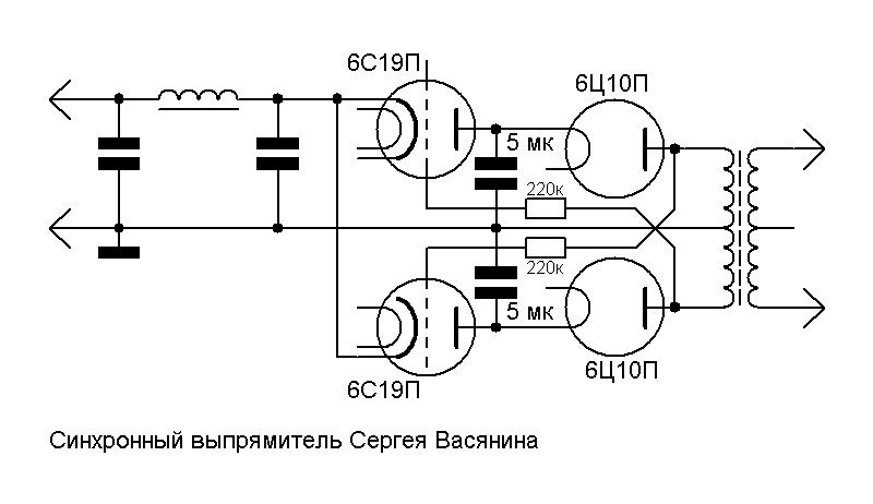

Как правильно оценить допустимый ток потребления с синхронного выпрямителя? Если в качестве триодов рассмотреть 6с46г и 6с19п. Триоды работают в двухполупериодной схеме, номинальный ток для 6с46г = 60ма, для 6с19п = 95ма. Поскольку каждый триод работает только полпериода, можно ли рассчитывать получить общий ток потребления 120ма с двух 6с46г и 170ма с 6с19п? Ну разумеется с повышенным падением напряжения на триодах. Или так это не работает? Максимальный ток для 6с46г = 100ма и для 6с19п = 140ма, этот ток не в 2 раза выше номинального указанных ламп. Какую величину тока потребления лучше принять чтобы не сильно насиловать катоды?
9 часов назад, Kliver сказал:
Тут всё довольно сложно, импульсные токи через лампу могут достигать нескольких ампер. Из практики для 46г ток нагрузки может быть до 30 ма с разделенными анодами и 50-60 для двух ламп, для 19п, соответственно, до 100 ма. Для 6н13с тоже примерно 100-110 ма, у меня она в таком режиме работает лет 8. 6с19п при токе нагрузки 80 ма работают уже лет 5.
То есть принимать ток нагрузки не выше тока одного триода? Несмотря на то что триоды работают по половине периода?
А если те же 6с46г использовать в качестве диодов? Во многих случаях 6с46г будут предпочтительнее, компактнее и экономичнее по накалу. Плюс при разделении анодов получим двуханодный кенотрон с раздельными катодами сразу. Сетки 6с46г в таком применении лучше подключить на анод через резистор? Или никуда не подключать? Или к катоду? Промежуток катод-сетка небольшой, поэтому сетку на анод наверно не стоит? Или сделать управляемые выпрямительные триоды ? В обоих случаях (6с46г как диод и как управляемый выпрямительный триод) подбор токов нагрузки аналогичен вышенаписанному? Ну то есть две 6с46г в качестве двух диодов не должны работать совместно с двумя 6с19п и общим током потребления 100ма?

Подскажите, а если между управляющей обмоткой и сеткой триодов установить некий дополнительный источник постоянного напряжения? Например, ~50В выпрямляем полупроводниковыми диодами, получаем 70В на небольшом конденсаторе. Это позволит синусоиду (допустим ~100В) с управляющей обмотки сместить по оси напряжения в отрицательную область на 70В. На сетку пойдёт уже такая смещенная синусоида. Зачем это нужно? Триоды начинают открываться ещё при отрицательных напряжениях на сетке, то есть в тот полупериод, когда выпрямительный диод в питании заряжает промежуточный конденсатор от анодного трансформатора. Если управляющую синусоиду опустить, то триод начнёт открываться позже на несколько миллисекунд. Диод успеет закрыться. Так же и закрываться триод начнёт немного раньше, чтобы никак не пересекаться с открытием диода.
Вопрос, это даст улучшения в звуке? Если даст, то, наверняка кто-то решит, что это несложное дополнение в схему, и это стоит реализации. Соответственно, тогда вопрос в пропорции смещения, какая часть времени полупериода управляющее напряжение должно быть положительным на сетке. Отсекаем первые 10% и последние 10% времени? Если отсечь 20+20%, то в оставшиеся 60% времени триод может не успевать перекачивать энергию с одного конденсатора на другой, да ещё и катоды будут перегружены?
Вам дали название 3-х контроллеров "идеального (синхронного) выпрямителя. Если не хотите приспособить к лампам и пользоваться, почти сразу, то ознакомтесь со структурой и принципом работы (обычно есть в листе данных). Дабы велосипед не изобретать.
Хотя разобраться с процессами в выпрямителе необходимо.

Да, проще. Но я, к сожалению, бываю дома наездами, можно сказать редко. Но всё равно лампы не бросаю и хочется улучшить то, что имею. Кроме предварительного обдумывания и расчётов, что макетировать, я должен ещё и заказать все запчасти и лампы. Если можете, объясните, чем так плохо открывать триод на 1-2 миллисекунды позже и закрывать на 1-2 миллисекунды раньше?

Извините, если чем то обидел. Задержка открывания лампы на самом деле даже вредна. Дело в том, что количество передаваемой энергии из накопительного конденсатора в нагрузку зависит, в том числе, и от периода времени, когда лампа открыта, и чем больше это время, тем больше запасенной энергии поступит в нагрузку, т.е. КПД больше. Беспокоиться, что периоды накопления и передачи энергии накопительного конденсатора, наложатся, не стоит.
22 минуты назад, Васянин Сергей сказал:
В принципе, не трудно изменением открытого состояния лампы сделать выпрямитель со стабилизацией выходного напряжения.
Как именно это сделать? Вы имеете ввиду ограничение открытого состояния триода с помощью ограничения напряжения на сетке? Или как раз изменением времени открытого состояния (не ШИМ, конечно, просто 10->9->8 миллисекунд за полупериод) ? Во втором случае катод будет перегружен скорее всего, то есть стабилизация будет осуществляться упиранием в насыщение тока катода, что нехорошо.
Как именно можно реализовать объединение сигналов лампы-измерителя напряжения и сигнала управляющей обмотки для регулирующего триода? Некрасиво с кучей баллонов и я могу придумать, возможно, есть красивое решение?
На самом деле там ничего сложного нет. Пара компараторов плюс несколько полевиков, вот и вся система управления. Лет двадцать назад делал, надо посмотреть, может записи сихранились.

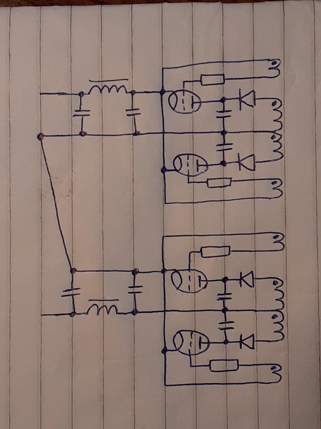

Так, что-то у меня один вопрос возник... Если не использовать дополнительную управляющую обмотку, подключаемую в катод триода, если использовать вторую двухполупериодную обмотку, то происходит коллизия... Пусть мы имеем ~2*112В, на промежуточном конденсаторе через полупроводниковый диод накопится 158В. И к этому напряжению подключен анод триода. Если мы используем вторую обмотку ~112В как управляющую, то на ней только лишь амплитудно напряжение достигнет 158В (во втором полупериоде когда триод забирает энергию с промежуточного конденсатора). Пусть целевой конденсатор в катоде триода имеет даже 130В (что наверно очень низко), пусть даже триод уже не особо закрыт при напряжении на сетке от -5В (относительно катода) и выше. Всё равно время перекачки энергии через триод получается очень небольшим. 130В от 158В это 0,82. sin55=0,81. sin56=0,83. То есть из 10мс полупериода только 3,8мс на сетке триода 0В или немного больше. То есть это время открытого триода. Если считать, что уже при -5В на сетке триод потихоньку открывается, то всё равно это только 4,1мс.
Тут получается, что триод перегружен. Моё предложение о смещении управляющей синусоиды на сетке триода касалось не этого случая, конечно. А случая дополнительной управляющей обмотки, подключаемой к катоду триода. В этом случае можно отсекать первые и последние 10% времени, что даст время открытого триода 8мс из 10мс, что существенно лучше, чем работа триода без отдельной управляющей обмотки.

Извините, вот имеем мы диффкаскад на триодах или пентодах... а как дальше это подать на сетку триода с полупериодным закрытием этого триода? Допустим, нужно повышенное отдельное питание, чтобы между этим высоким питанием и сеткой триода (регулирующего, 6с19п) расположить анодный резистор одного из триодов диффкаскада. А как сюда завести полупериодное закрытие 6с19п?
Ну вот, дополнительные управляющие обмотки обеспечат 0В и выше на сетке относительно катода все 10мс из 10мс полупериода. И даже больше, что по мне крайне нежелательно (пересечение с полупериодом работы диода).
А вот классический синхронный выпрямитель. Предположим, что вместо 6Ц10П - полупроводниковые диоды. Что тогда получаем? Повторяю предыдущее сообщение -
Если эти рассуждения справедливы, то, конечно, сообщения, что синхронный выпрямитель в виде однополупериодной схемы очень слаб - понятны. А вот использование вакуумного диода немного (а может и заметно) исправляет ситуацию, под нагрузкой напряжение на промежуточном конденсаторе будет заметно ниже, соответственно время, когда напряжение на сетке триода 0В и выше - будет намного больше, чем 4мс. Остаётся только понимать, что рекомендовать полупроводниковые диоды в синхронный выпрямитель надо очень осторожно.
