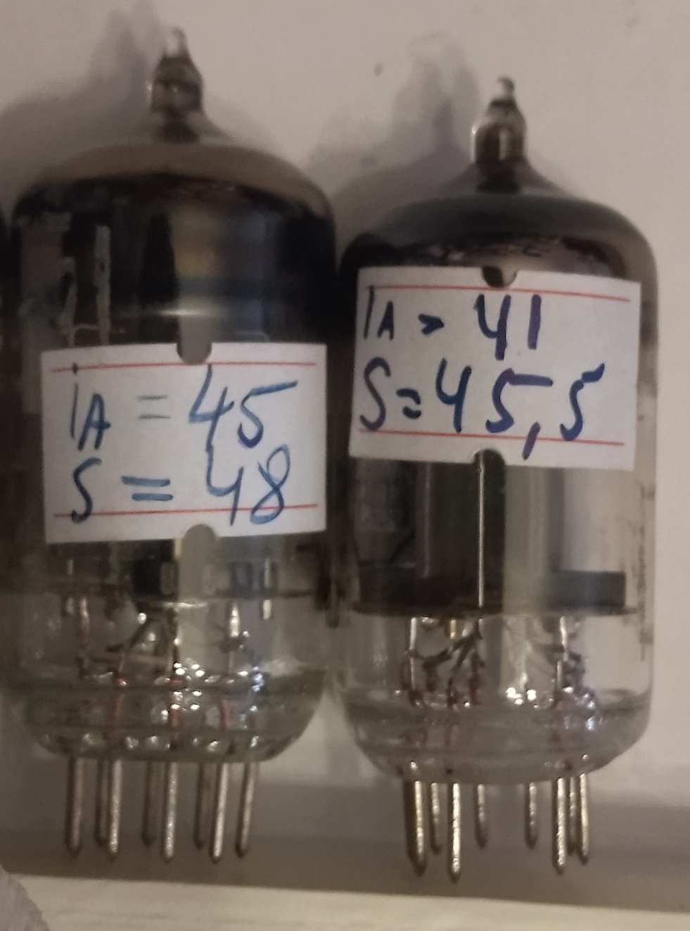

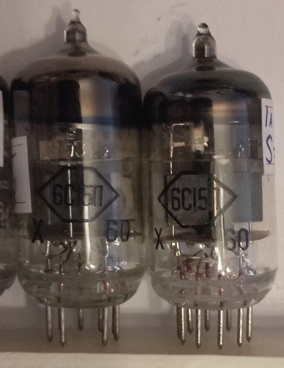

Из загашников: подобранная пара 6С15П середины 60х и одна златоногая SQ E88CC,идеально ровная, вроде Philips ( шлёпнул наклейку с параметрами на надпись,теперь не понять)
За все три лампы - 10000р
