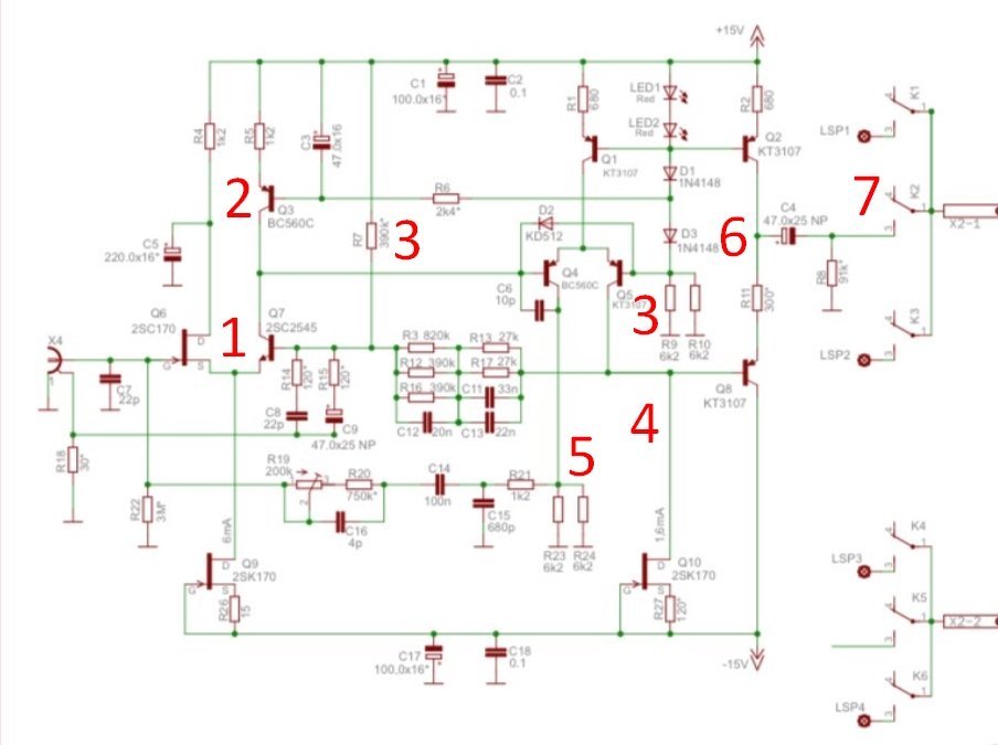

Это прямо склад ошибок. По зонам ошибки сложены так:
1. Дифкаскад на .....разнотипных транзисторах.
Собственно, в общем случае линейность дифкаскада обеспечена однотипностью входящих в него транзисторов. Например, усиление каскада задано соотношением Rнагрузки/(rэмиттера1 + rэмиттера2). Постоянство Ку в течение периода сигнала (а это синоним линейности каскада) задано тем фактом, что, насколько с изменением тока уменьшится сопротивление одного эмиттера пары, настолько же возрастёт оно у второго. Для полевиков формула упрощается до изменяющейся разнонаправленно и компенсирующей взаимные изменения крутизны обоих ПТ, перемноженной на стабильное сопротивление нагрузки.
Что мы видим тут? Пока у полевика меняется с током крутизна, у биполяра - сопротивление эмиттера. Оба эти процесса подчиняются совершенно разным законам, и компенсации искажений, конечно же, не происходит. С виду это дифкаскад, практически - издевательство над сигналом.
Уже одно это показывает, что придумал схему валенок.
2. Нагрузка входного каскада на генератор тока повышает шумы каскада. По сути, мы тут видим два встречно включённых усилительных каскада, только один усиливает сигнал, а второй - шум своего эмиттерного резистора, тогда как нагрузка общая.
3. Через эти резисторы в сигнал с питание лезет помеха. Это показывалось на примере позаимствованной Суховым у Кенвудов схемы винил-корректора, но понятно и без иллюстраций: если видите резистор с питалова на вход или в источник опорного напряжения - по нему обязательно идёт помеха.
Варианта нету, чтобы не шла. Иногда даже лезет.
4 и 5. Как работает ООС в этом случае?
На выходе 4 сигнал будет относительно чист, так как с него снимается сигнал ООС и искажения дифкаскада Т4Т5 компенсированы подачей на базу Т4 искажений в фазе и форме, противоположных фазе и форме вносимых дифом.
На выходе 5 этот грязный сигнал и выделится: очищенные от полезного сигнала искажения каскада. Куда бы их приткнуть, искажения энти? - конечно же, подать на вход снова! И они поданы на вход, см. схему.
У, ё. О, ё. Валенки, валенки, да не подшиты, стареньки.
6. На выходе 4 - самый чистый сигнал в усилителе, если забыть про искажения выхода 5, поданные снова на вход. А вот повторитель вне общей петли ООС их снова увеличивает. Речь идёт об уровнях в 0,01%, но зачем они нужны, если можно было взять ООС с выхода повторителя и получить сигнал в 10 раз чище?
Концептуализм с трансиммитанстностью хорошо работает на неопытных малолетних шалавах, а в электронике он не нужен. Вот, искажений кучу натянул.
7. Глядел в книгу, видел фигу. Для кого в дейташитах пишутся минимальные коммутируемые реле токи и напряжения?
Дело в том, что контакт лишь на первый взгляд выполняется меж чистенькими металлами. На деле, всегда существует плёнка окислов и влаги. Тогда формула контакта "металл-металл" превращается в "металл - окисел - металл". Переход окисел-металл - практически, это диодная структура, за счёт разности напряжений выхода электрона из металла и окисла:
Диодные структуры «окисел — металл»
Диод Шоттки — пример такой структуры. В нём выпрямляющий переход (барьер Шоттки) формируется на границе металла и полупроводника (например, кремния). Барьер Шоттки возникает из-за разницы в работе выхода электронов из металла и полупроводника, что позволяет управлять проводимостью перехода. Такие диоды отличаются относительно низким прямым падением напряжения и высокой скоростью переключения. doklady.bsuir.bycyberleninka.ru
МОП-диоды (металл — окисел — полупроводник) также являются диодными структурами. В них в качестве диэлектрика используется окисел (например, диоксид кремния), а выпрямляющий переход формируется на границе между металлом и полупроводником. Эти структуры применяются в полевых транзисторах, интегральных схемах и других приборах. proza.ru7universum.com
Особенности и применение
  • Выпрямляющий переход. На границе окисел — металл возникает потенциальный барьер, который влияет на вольт-амперную характеристику (ВАХ) структуры. dvfu.ru
То есть, неведомый валенок решил, что искажений взято мало, и на выходе винил-корректора использовал профессионально искажающую диодную структуру, замаскированную под контакты реле. В профессиональной аппаратуре проблема коммутации выхода решается обратным показанному путём: замыканием выхода на общий, и тут не столь важно качество контакта реле.
Итого.
Да, неопытному глазу такая вот схема может показаться крутейшим винил-корректором, на деле это просто скопище плачевных ошибок: проникшие в сигнал помехи, шумы и искажения уже оттуда не выйдут никогда, а исправление диверсий возможно только ценой тотальной вспашки платы. Выбор один: распаять вредительский девайс.
