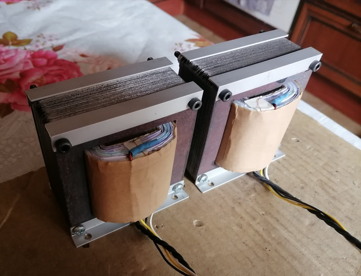

Собрал новый ЧПУ станок для намотки катушек трансформаторов.
Через почти семь лет эксплуатации зелёный станок (приведённый выше) забрал коллега -ему срочно нужно было намотать несколько трансформаторов..... А у меня не было открытых моточных проектов. Поэтому, зелёный станок уехал к нему.
А себе решил собрать следующий вариант станка - с учетом опыта эксплуатации предыдущего станка и из наличия комплектующих. Собирать решил с более мощным мотором намотки.
Тестовая намотка проводом 0,21 мм. Провод Б.У.- смотан с какого то трансформатора. Наматывается поверх других обмоток - на фото виден прогиб намотки. Этот участок намотан в три захода - т.е. довольно хорошо можно доматывать слой дополнительными витками.
Ходовой винт - Т8 с шагом 1 мм на оборот. С анти люфтовой гайкой.
Намотка провода сечением 1 мм. Провод тоже Б.У.
Станок выполнен по той же схеме и на том же программном обеспечении, что и предыдущий станок.
Двигатель для намотки -японский шаговый двигатель . Ему пришлось перепаять обмотки с униполярного подключения на биполярную схему.
Двигатель для намотки (сверху слева) в сравнении с двигателем укладчика (слева, второй сверху).
Применён шкив с зубчатым ремнём 1:3
Для больших сечений проволоки можно поставить шкив 1:5 - регулировки позволяют , просто переставить шкивы и ремень без переделок конструкции.
