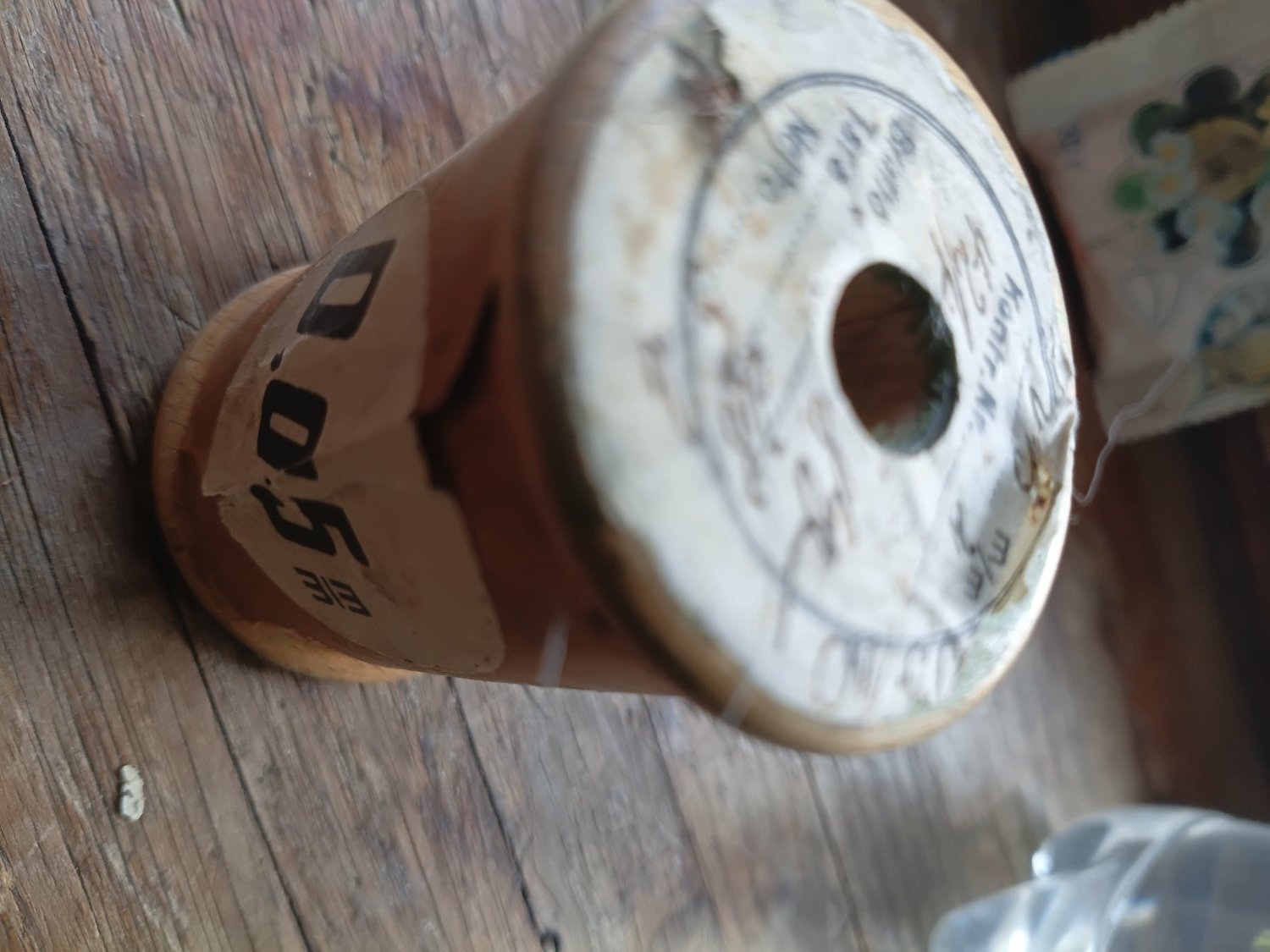

17811716696845085692665428302673.thumb.jpg.6bc5b239630f8a5a1d635dae848d4b93.jpgЕсть Константан в шелке 0,05 имп ГДР , была мысль поменять им  провода в тонарме.  Но лень. И есть ли смысл . примерно 80  ом на метр.  Если его использовать во  вторичке мкт,( очень тонкий) тоньше нитки , для экономии места , ведь шунтируют вторичку рез. Своего  рода шунт будет Пока раздумья . в свое время по этому поводу шутил по моему А Резвой . на старом портале
Да и все равно , шунт или сопротивление. Главное будет ли радость от трансф . кто как думает  или только резисторы бифилярно им мотать ? ПТМН ы делать , кстати громкость ступенчатая на этих резисторах будет на порядок лучше альпсов , проверено . Одно неудобство , канифолью не облуживается. Вспомнил- японцы в престижных моделях -резисторы на деревянных чурочках наматывают и преподносят это  как высшее достижение. И цену аппарата задирают .
