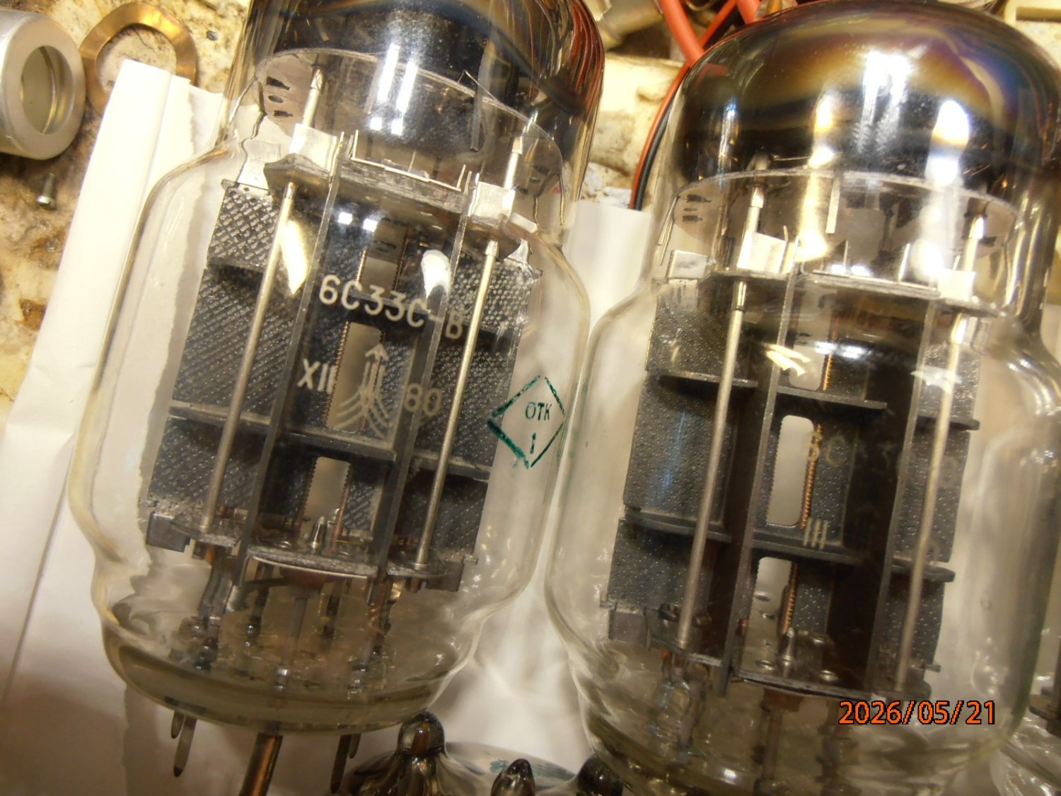

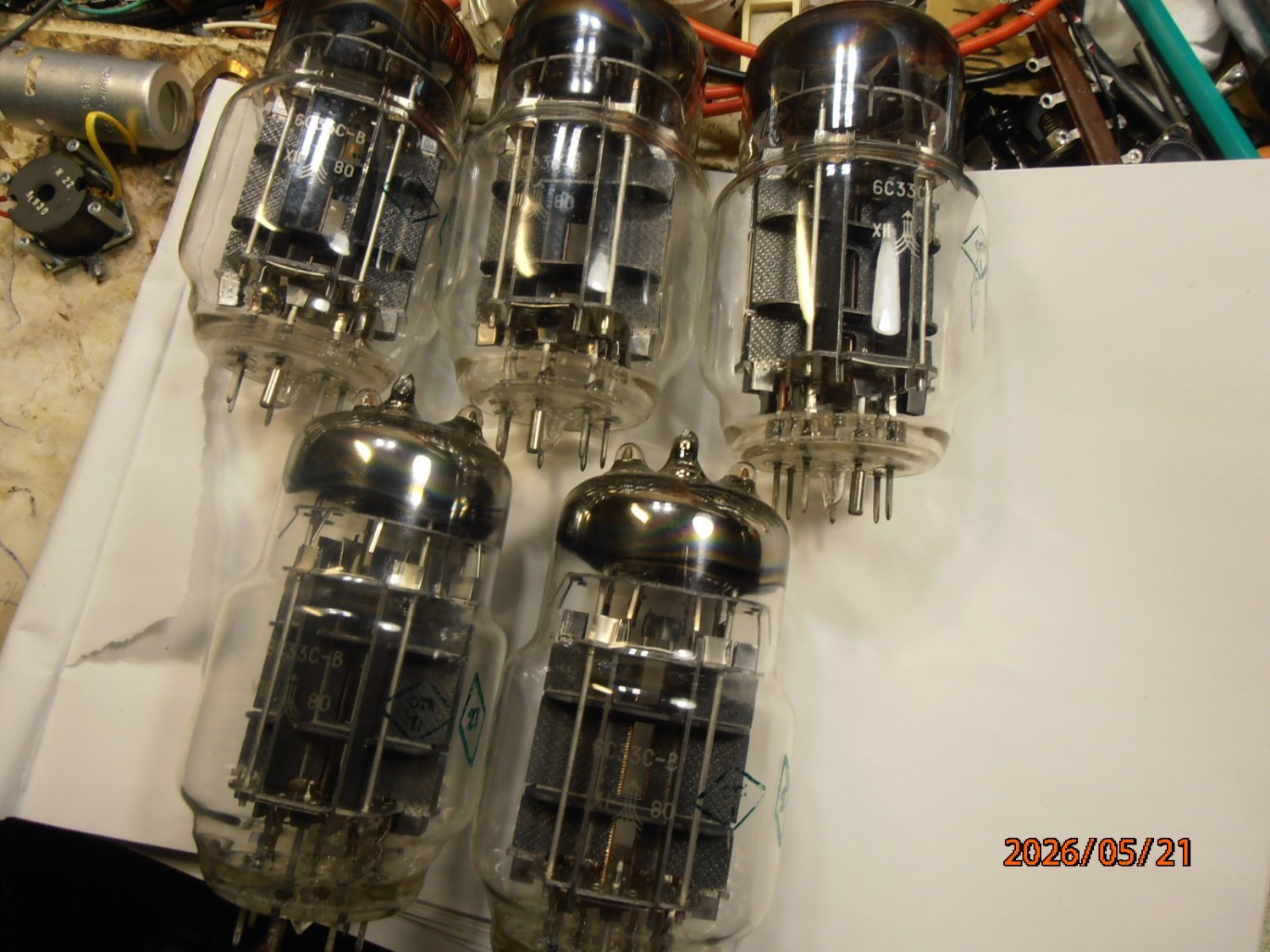

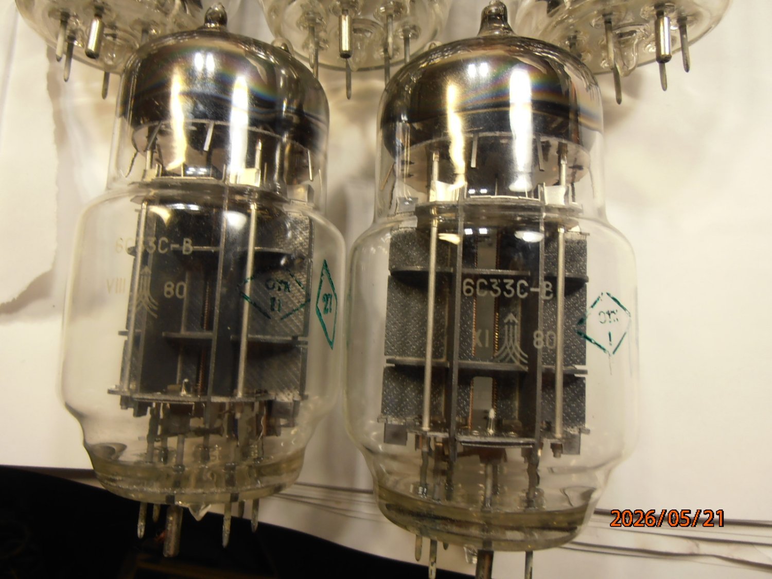

    • В Моём Прибое все лампы отработали по полной без разбегов по половинам и Неграми стали в круговую ... На фото выше лампы от трансляционника ТУ-100БУ4.2
    • Наверное многим попадались военные лампы, изрядно потемневшие, но новые, их тренируют, доводят до заявленных параметров жесточайшей тренировкой в 50-100 часов 5 -10 кратным увеличением тока. При этом все неоднородности торчащие из катода выгорают, остается ровноизлучающее покрытие. То есть через 50-200, край 500 часов все лампы станут одинаковыми. Какой смысл тратить драгоценное время, на то что само по себе придет к консенсусу. А времени, я извиняюсь, у нас вобщем не много, я уже ТАМ был, нет там света в конце, ни чертей, ни ангелов, ни паяльников..... Вообще, у меня впечатление, что подбор ламп придумали не инженеры, а барыги, что бы лампы продавать дороже.
    • Ну, в Прибоях это часто встречалось, но это схемные и эксплуатационные просчёты.
    • Нужность подбора с тех прогоном не оспаривается ...  Когда нет подбора ... смотрим фото , по половине у ламп уходили в разнос , вторые половины выжили ...
